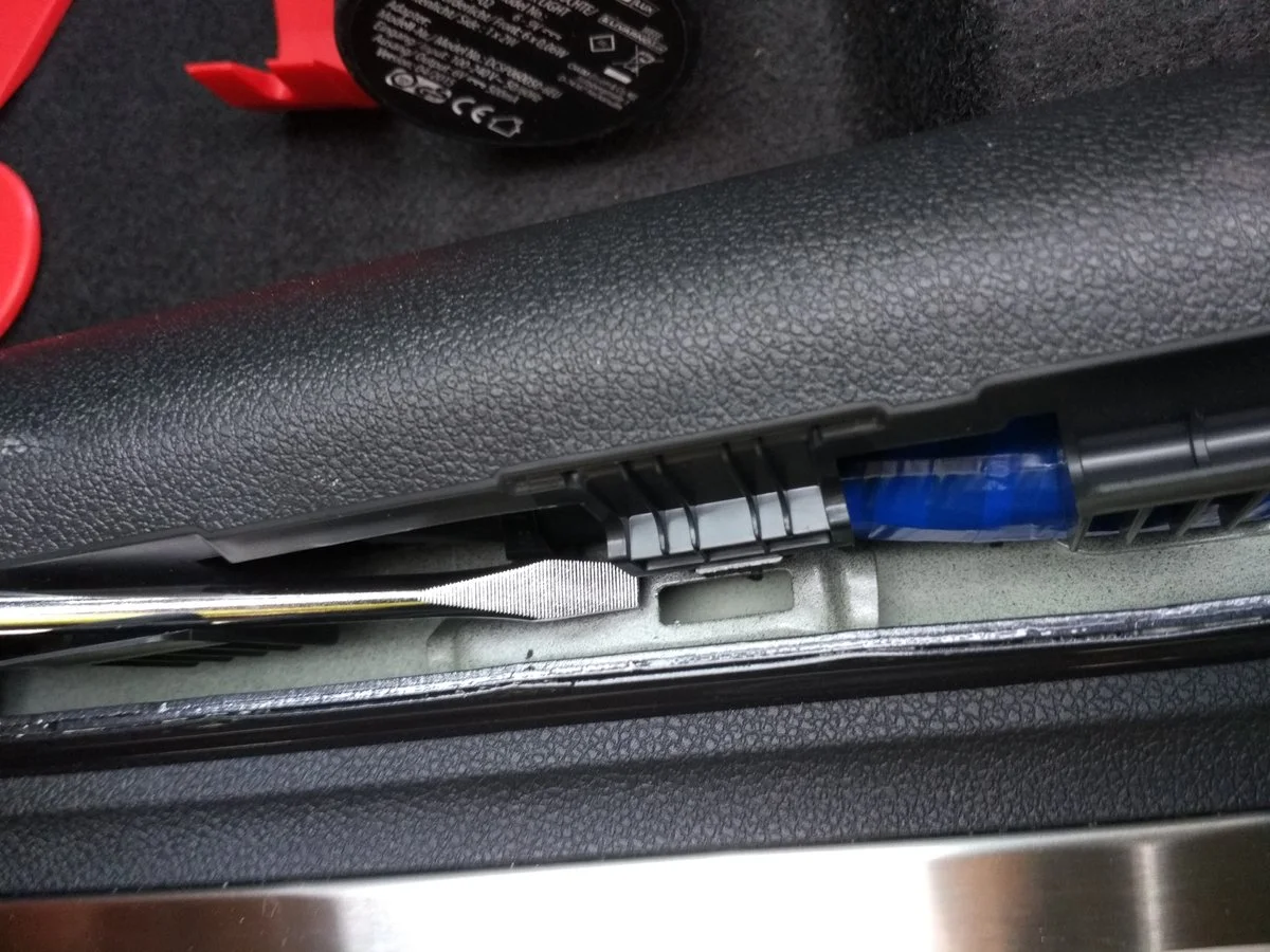

Ci ho provato oggi, la buona notizia è che il poggiapiedi originale non è vulcanizzato alla moquette, ma tenuto alla stessa con una contropiastra in plastica alla quale i piedini sono termosaldati (o meglio attaccati… visto che si staccano facilmente). Quindi, il lavoro è molto semplice da eseguire e ci vogliono venti minuti al massimo per fare tutto. La cattiva notizia, invece, è che il pezzo non è quello :mad::mad::mad::mad:

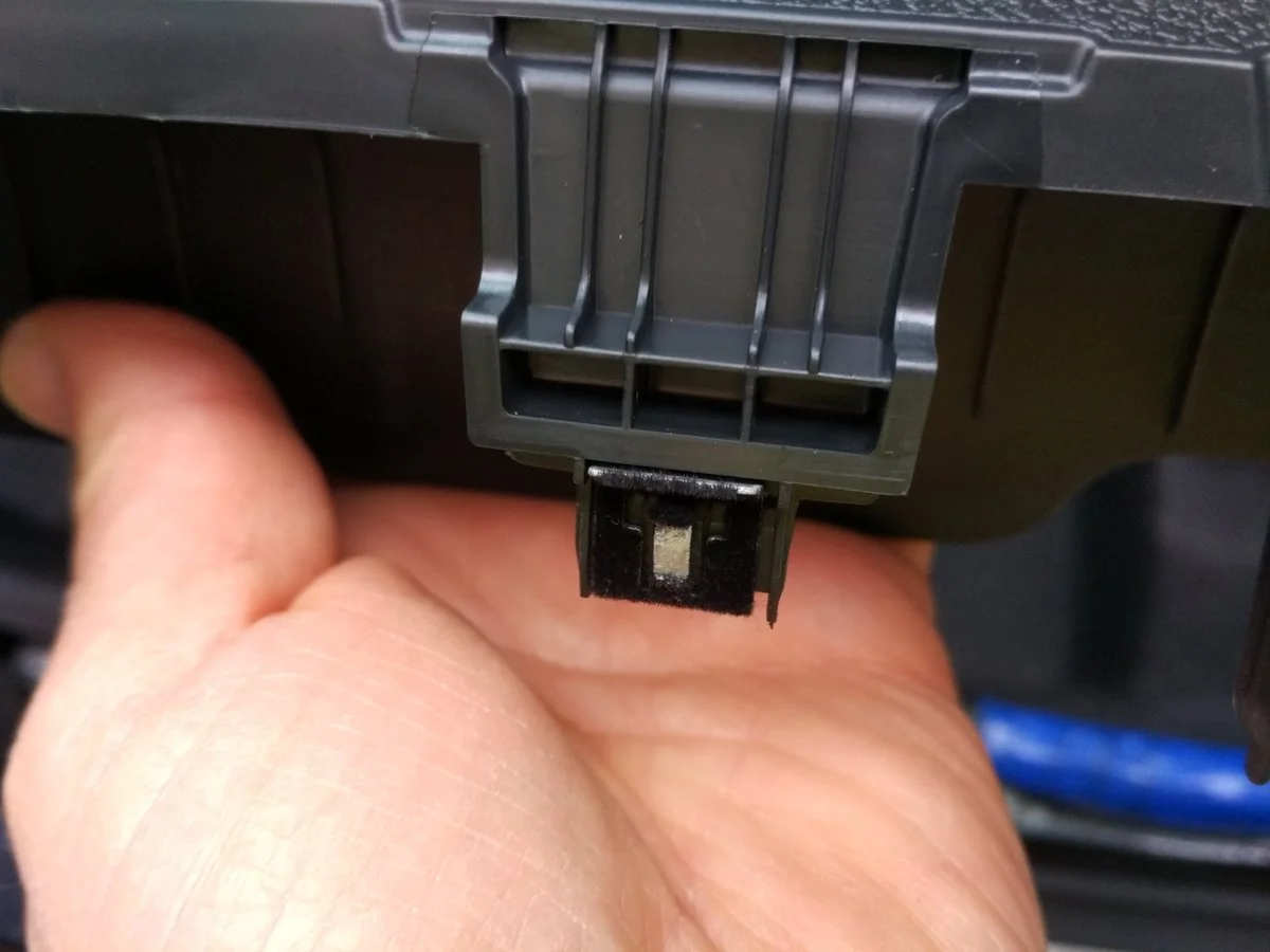

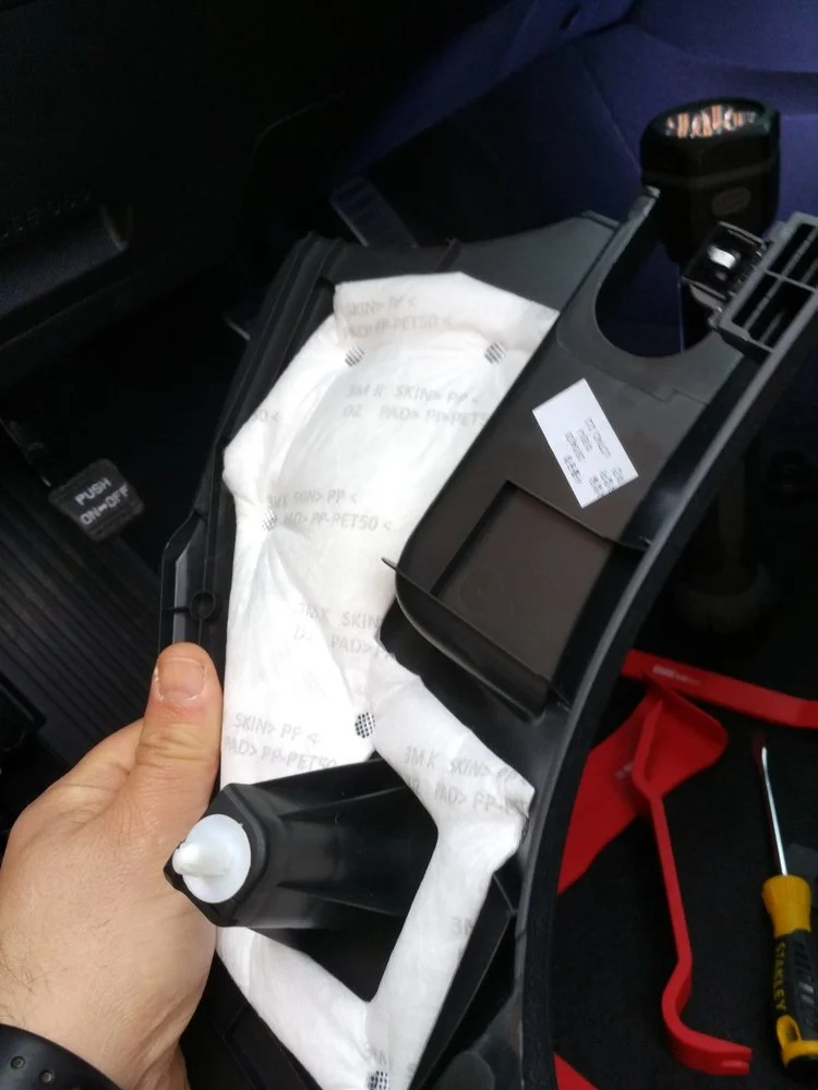

Prima ho alzato leggermente la guarnizione della portiera e tolto la parte in plastica vicino al sedile… ci sono tre clip che vano tolte facendo leggermente leva con un cacciavite a taglio

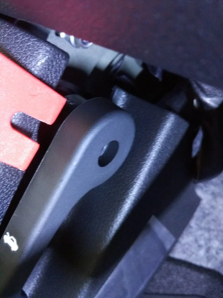

poi si toglie la leva per l'apertura del cofano anteriore, facendo leva da dietro (possibilmente con un attrezzo in plastica per interni, ma va bene anche un cacciavite)

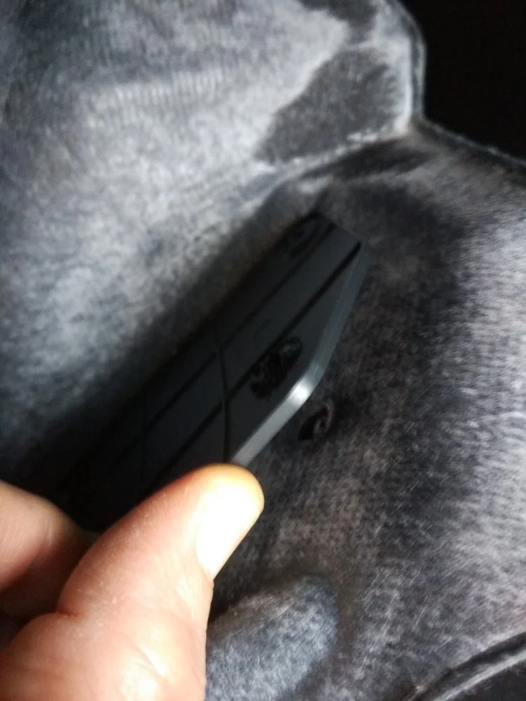

a questo punto bisogna togliere l'altro pannello posto sotto la leva (ha due clip, una come quella in foto e una in plastica di quelle tonde che per non romperla basta farci leva con un cacciavite…

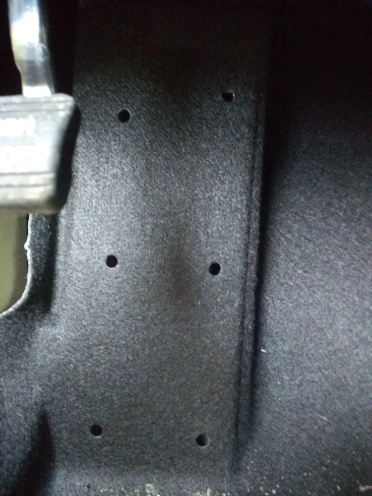

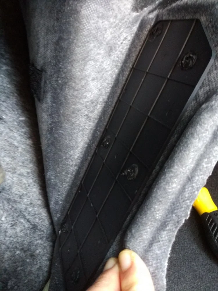

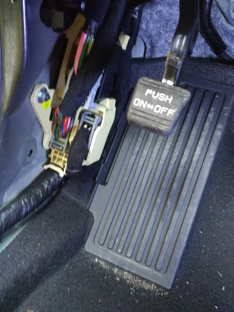

Ed ecco la buona notizia, vi vede bene che il poggiapiedi originale non è attaccato alla moquette, ma tenuto da una placca posta dietro alla quale è ancorato
che si stacca agevolmente, anche perché ci servirà per rimontare il nuovo poggiapiedi… (o almeno speravo)
operazione conclusa e moquette perfetta …

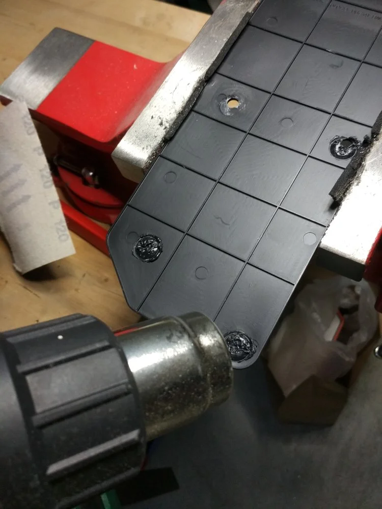

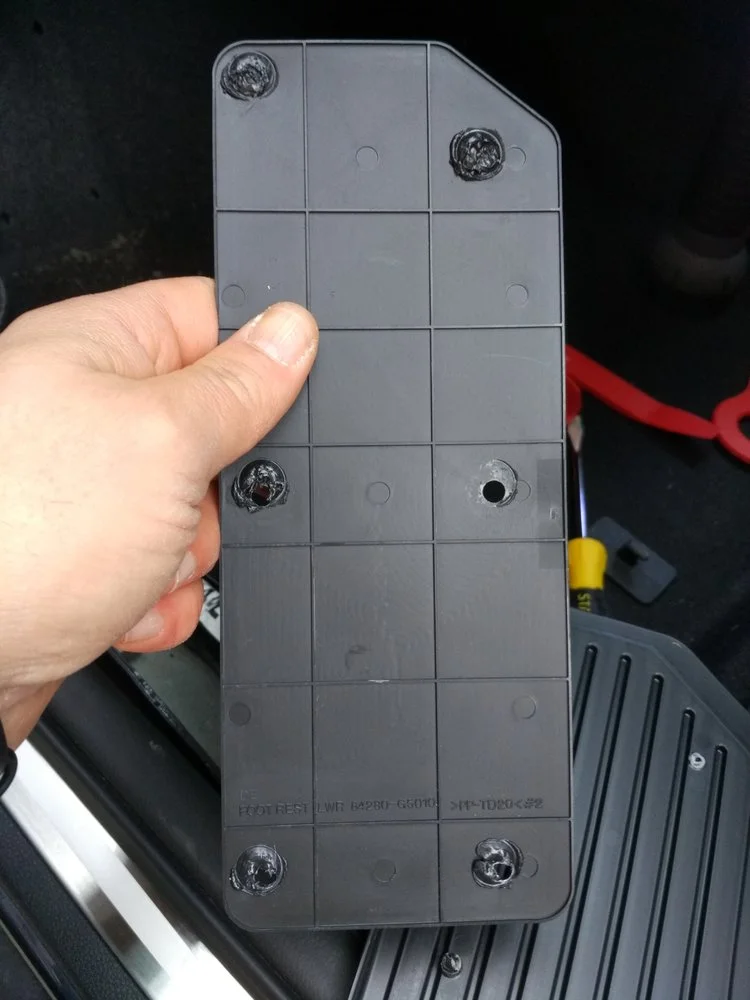

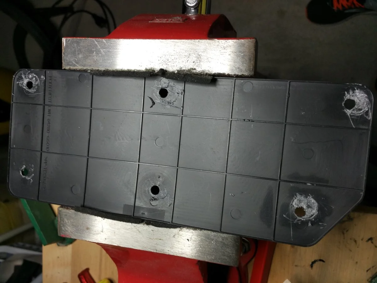

quindi, ho ripulito la vecchia contropiastra che pensavo di montare al nuovo pezzo in alluminio, fissando i piedini in plastica con uno stagnatore. Di seguito la contropiastra pulita dai residui della vecchia saldadura… che ho tolto scaldando un po' con un phon da carrozziere (ma non occorre basta un semplice cutter)

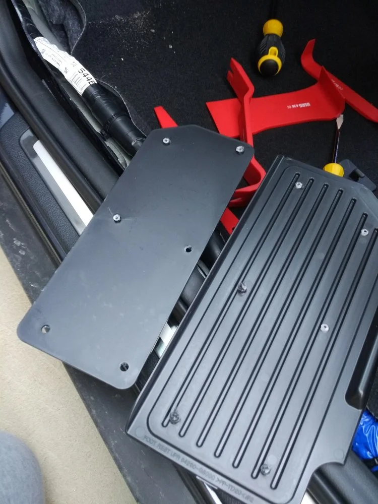

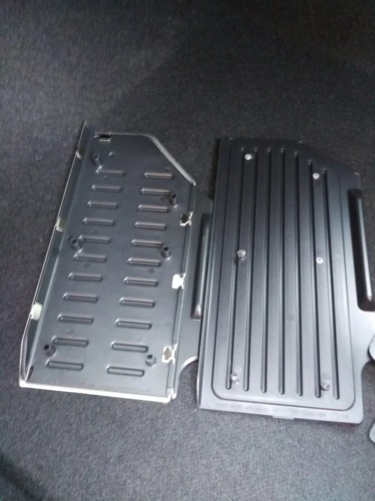

e adesso arriva la brutta notizia (almeno per me... che l'ho comprato) le misure non combaciano, nemmeno i piedini e, soprattutto, l'incavo dove si incastra il pannellino sotto la leva del cofano è completamente diverso, sia perché è più stretto e anche dove è posizionato...
Vedi l'allegato 15751
Vedi l'allegato 15754
Vedi l'allegato 15755
Vedi l'allegato 15756
