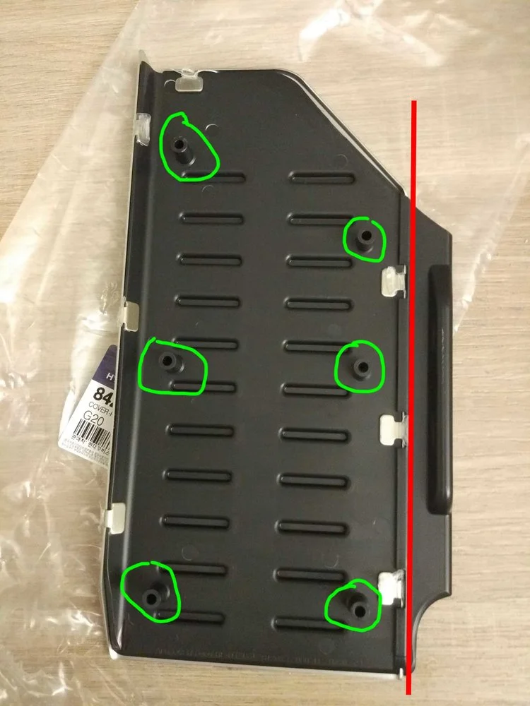

Oggi mi sono ritagliato un po' di tempo ed ho installato il poggiapiedi che avevo acquistato:
1) ho rifilato il nuovo poggiapiedi, togliendo la parte in plastica a sx e i piedini in plastica
Vedi l'allegato 16220
2) ho smontato il poggiapiedi di serie e gli ho tolto il bordino a dx che gira sulla moquette, e l'ho adattato al nuovo poggiapiedi in maniera tale che una volta montato il nuovo non vi vedesse più nessuna parte di quello originale;
3) rimontato il poggiapiedi di serie fissandolo alla maschera in plastiche che sta sotto la moquette con delle clip in plastica, la cui parte in esubero ho tolto (sciolto) con uno stagnatore in maniera che non facesse spessore;
4) fissato il nuovo poggiapiedi a quello vecchio con biadesivo (l'ideale sarebbe usare del silicone che permette anche di fare degli aggiustamenti prima che asciughi.

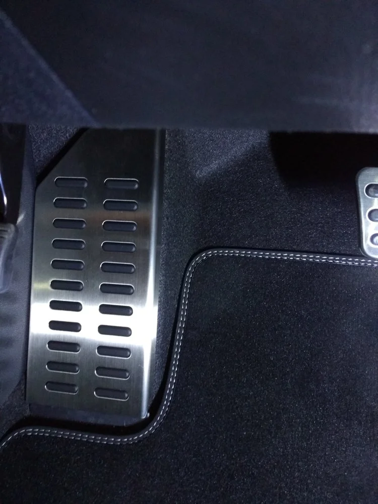

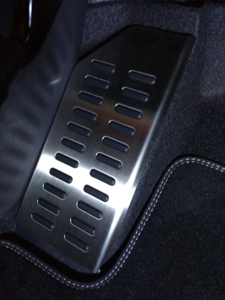

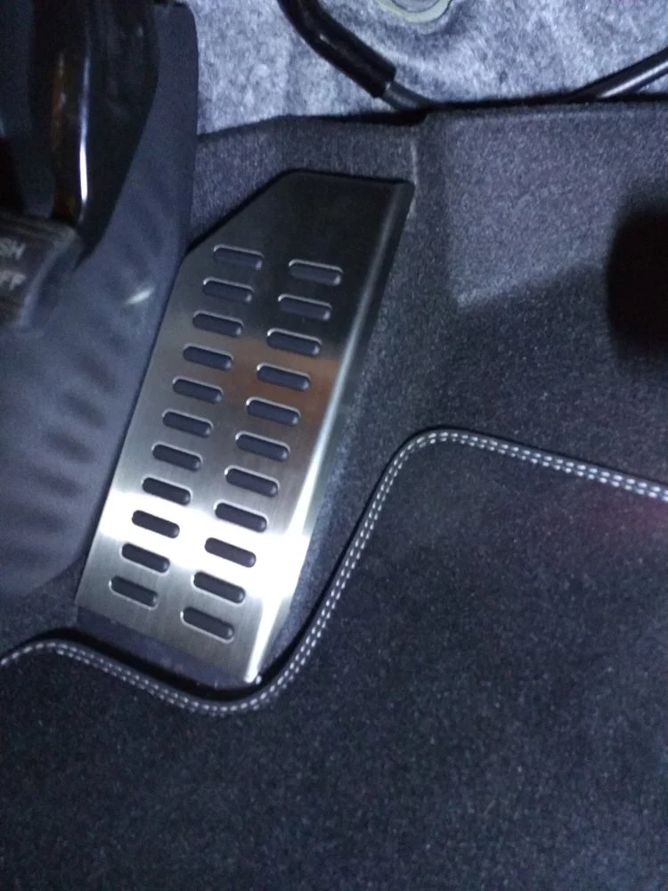

questo il risultato finale:
Vedi l'allegato 16221
Vedi l'allegato 16222
Vedi l'allegato 16223
