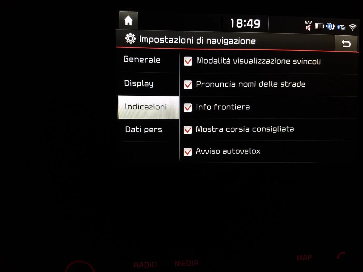

4) nel navigatore messo la spunta avvisa autovelox;

Metti il NAV a tutto schermo e vedi se appare l'icona degli autovelox - ultima icona sinistra con il simbolo della telecamera.
