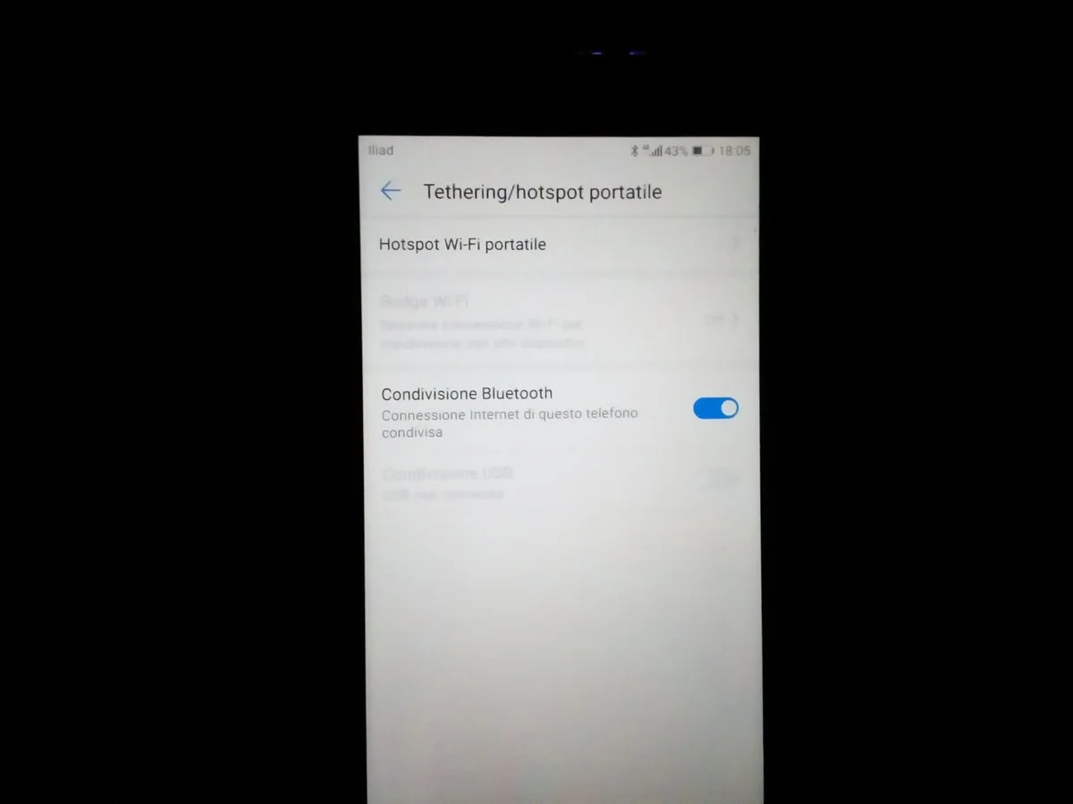

....quindi il pairing direi che funziona......ricontrollero' dal menu del navi in macchina....ma ho già smanettato in ogni dove.....Questo è il menu del telefono sul cellularePer caso può dipendere da questa opzione 'condivisiobe bluetooth' che non era attivata?

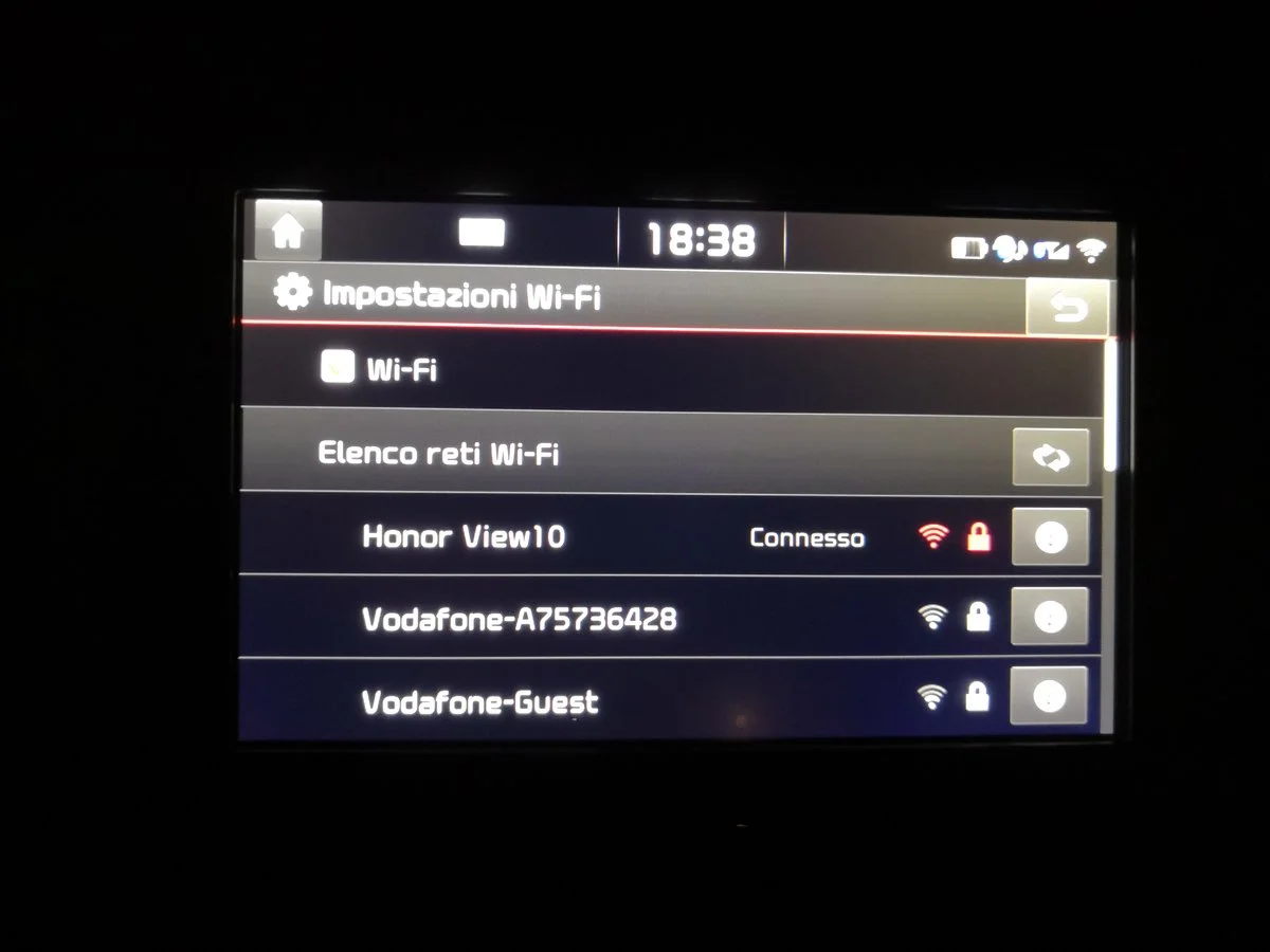

No...
Prova a cambiare nome al collegamento ..
È rifai procedura

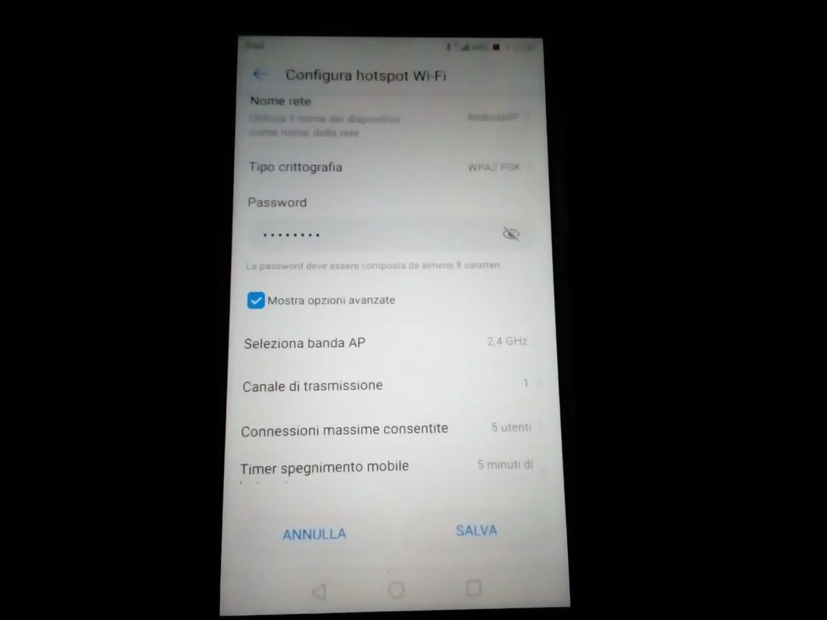

Ciao @Papinix, @kemi67, @Wito77 e @niromane....provando e riprovando...ragionandoci un po sopra...sono finalmente riuscito a collegare il tutto!...non ero collegato tramite password! (mi chiedo però come facesse a connettersi e sembrare tutto a posto....o_O:confused:)
