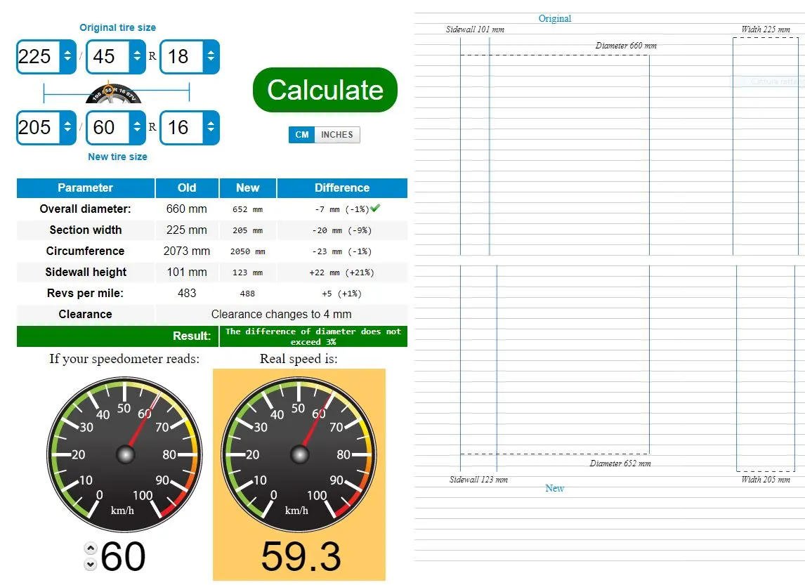

Macchina uscita con i cerchi da 18", sul libretto ho la doppia gommatura. Ok ottimo, per l'inverno propendo per acquistare cerchi del 16" e li monto. A questo punto il CDB che mi rileva? Immagino sia stato tarato per ruote del 18", il cambio va ad influire sui dati registrati rispetto al reale? in teoria dovrei registrare consumi minori, corretto?
dipende... cambia il diametro totale delle due ruote? probabilmente, se le metti vicine saranno uguali, quindi non cambia nulla perché a parità di numero di giri, percorri la stessa distanza...

per le misure pneumatici a confronto:
https://tire-calc.com/it/?it/#
