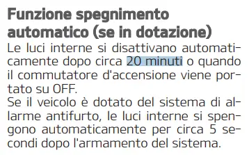

Di solito le luci interne hanno 3 posizioni: off (sempre spenta) auto (si accende con l'apertura delle portiere, ecc.) on (sempre accesa) . Quest'ultima modalità dovrebbe comunque lasciare che si spenga la lampadina dopo un po' che si abbandona l'auto ma forse non è così.

Era pomeriggio pieno, quindi inizialmente non ho fatto caso se la luce della plafoniera fosse accesa o spenta.
La sera quando sono andato a riprenderla ho notato che la luce interna non si era spenta, solo allora mi sono reso conto che il selettore della plafoniera era sulla posizione di acceso fisso. o_O

Solo dopo un po’ di ricerche mi sono reso conto di aver lasciato accesa la luce della plafoniera, un genio (della lampada)!:D

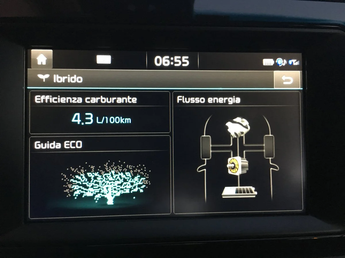

Stamattina invece sul tragitto casa-lavoro, circa 25 km in extraurbano, velocità intorno ai 60-70 con punte di 80 km/h, ho staccato un ottimo 4,3!
Vedi l'allegato 18897

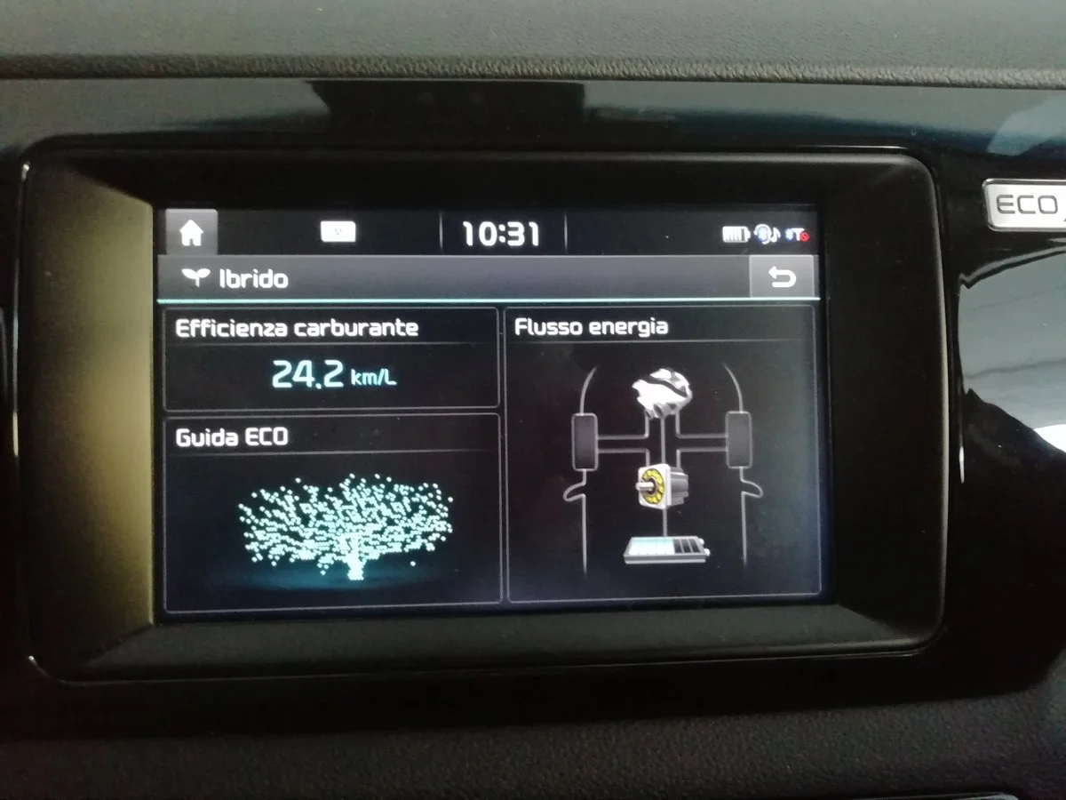

Ciao, perchè non setti il CDB su Km/lt ?

Nella Niro i fari si spengono da soli, non c'è bisogno di girare il selettore per lo spegnimento. Io li ho impostati su Auto e quando chiudo la macchina rimangono accesi qualche secondo poi come ti allontani si spengono.
Mentre per le luci interne della plafoniera purtroppo non so aiutarti, credo però che se sono accese 'manualmente' rimangano così anche ad auto spenta.
Gli automatismi la niro li ha sia per luci interne che per quelle esterne. Ovviamente se io forzo l'accensione gli automatismi verranno escluisi
