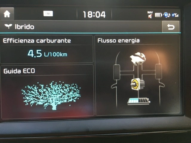

È normale. Conviene andare senza aspettare fermi che raggiunga la temperatura. Infatti noterai in inverno che fare tratte di 1 km/2 o comunque molto brevi sarà deleterio per i consumi. Per il resto invece li troverai nella norma, anche se noterai un aumento dei consumi in inverno per vari fattori. Ovviamente il riscaldamento forza l’avviamento del termico.Ciao a tutti,nel 2007 ho acquistato una kia ceed sportywagon ed ora l ho cambiata con una niro che ho da una settimana.
Attualmente in ciclo misto sto a 4,2l/100km e sono parecchio soddisfatto , volevo pero togliermi una curiosità e chiedo ai piu esperti.
Ho notato che da tre giorni,da quando le temperature sono calate sotto ai 20°, quando accendo l auto parte il termico anche se la trazione viene fornita dall elettrico.
So che questo viene fatto dall elettronica per scaldare il motore ma la mia domanda è questa: a che temperatura si avvia questa procedura?
Tre giorni fa ,con 23-25 gradi ,l auto parriva in elettrico e rimaneva tale per un bel tratto di strada,ora ,con 16-18 gradi parte subito il termico.
