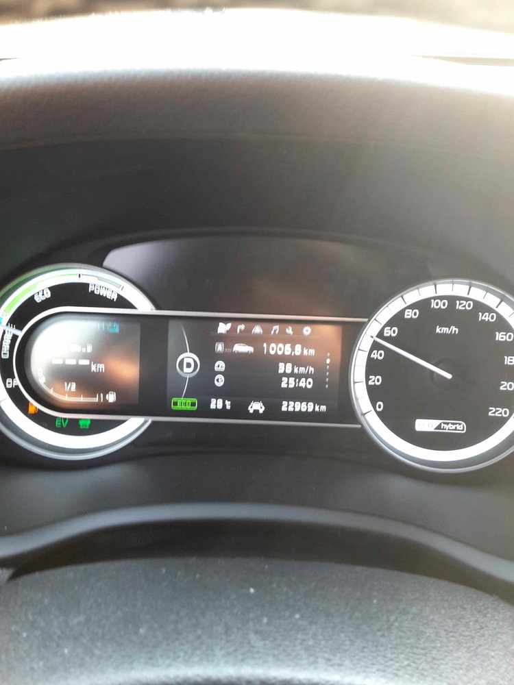

Cosa non si fa per arrivare a superare i mille !!! Ci tengo a dire che i km rimanenti erano appena spariti e che nel serbatoio c'erano quasi 3 LT ancora rimanenti, visto che poi con il pieno ne ho fatti 42, è il mio secondo 1000 dopo 2 anni dall'acquisto, e questo è ancora più bello di quello dell'altra volta perché il percorso è praticamente stato sempre casa lavoro da 5 km urbano, forse un 60 di km di tangenziali, quindi molto soddisfatto. Ora capisco chi riesce ad arrivare anche a 1200, un traguardo tranquillamente arrivabile con la Niro, grande macchina.
    89,7 KB · Visite: 193
