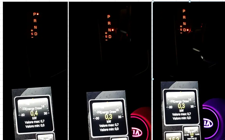

Premetto che non sono un tecnico (@still ne saprà sicuramente più di me), ma ho l'impressione che con cambio in D e freno pigiato (in sosta) al motore elettrico arrivi un minimo di tensione ..... come se fosse un motore eccitato ma tenuto fermo da un freno, poi, mollando quest'ultimo, il motore gira (e muove appena l'auto). Ora, se così fosse, la domanda è se tenere "in tensione" ma fermo il motore elettrico possa, alla lunga, provocare usura dello stesso. Forse ho detto una :poo: ?????
Quelli montati sulle auto ibride sono motori brushless, per farli ruotare non basta dargli tensione ma hanno bisogno di una particolare sequenza di comando. Al limite si possono anche bloccare in una determinata posizione tenendo il motore fermo e non libero di ruotare, come una sorta di freno elettromagnetico. Come la Niro gestisca la situazione non lo so.
Questi i consumi in kw rilevati da Torque - ovviamente in D con il pedale del freno premuto.
Cambia la carica in base alla pressione sul pedale del freno? Corrisponde a quello sul cruscotto?

@QQMCENZY ha voluto far vedere che non c'è maggior assorbimento a tenere ferma la Niro con il cambio in D ed il freno premuto. Stesso valore anche in N. Strano 0.1 kW in più in P. Mi aspettavo qualcosa in più in D con freno pigiato (sollecitazione del sistema frenante + stop accesi)

Ok, non capisco però a cosa si riferisce energy draw. È l'energia assorbita dal sistema ad auto ferma col termico spento? (Quello che viene prelevato dalla batteria)
Penso sia così, comunque è un valore in linea con quello che potrebbe assorbire tutta l'elettronica a bordo, tenendo presente che buona parte di quella energia viene consumata dai freni (sistema abs + luci stop accese)
@still è come dici tu, solo che nei casi N & P non c'era freno e quindi niente luci stop.
