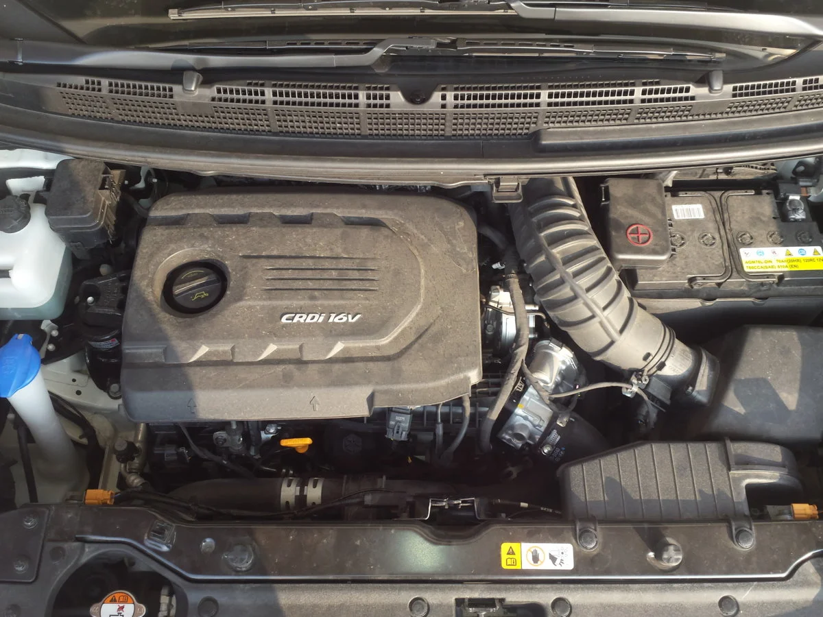

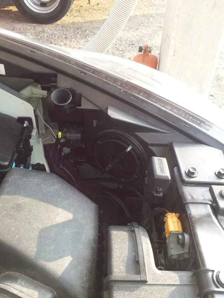

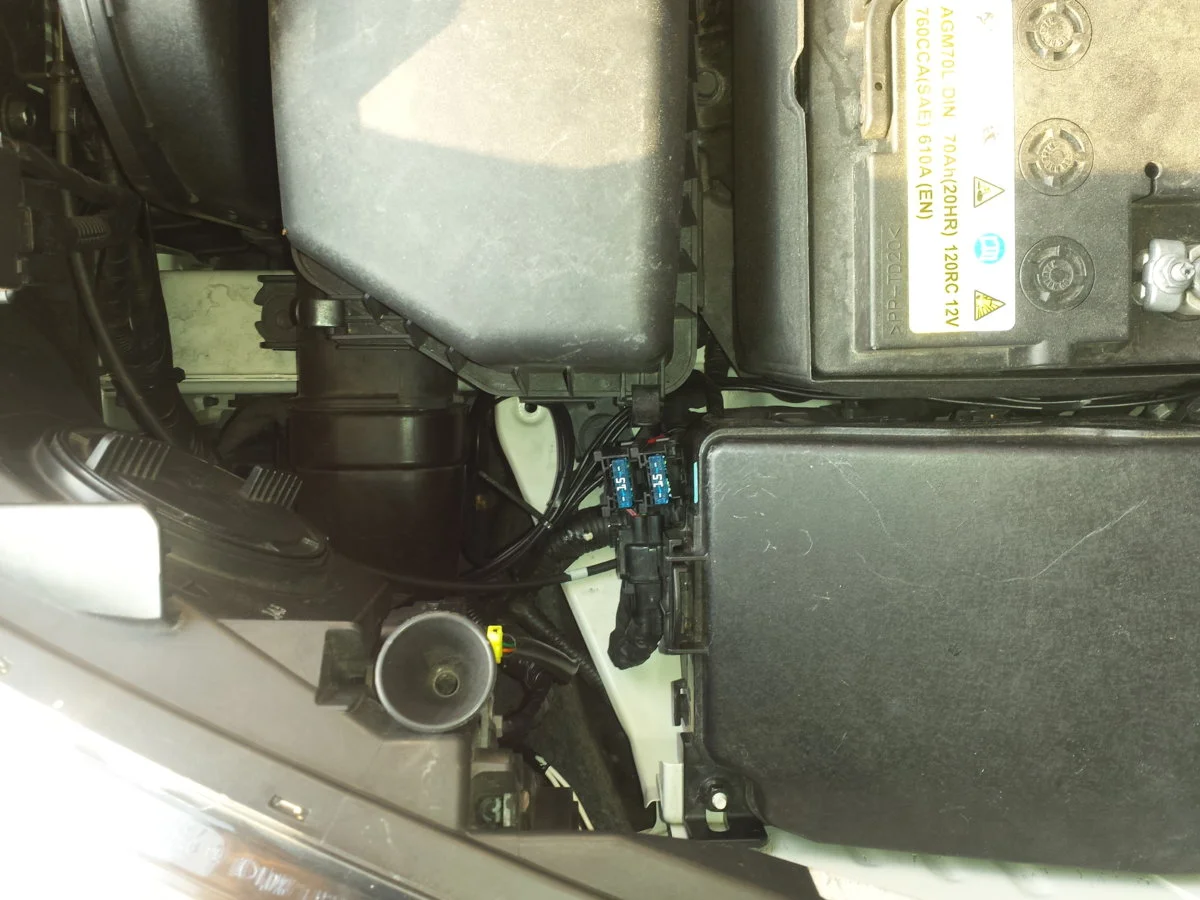

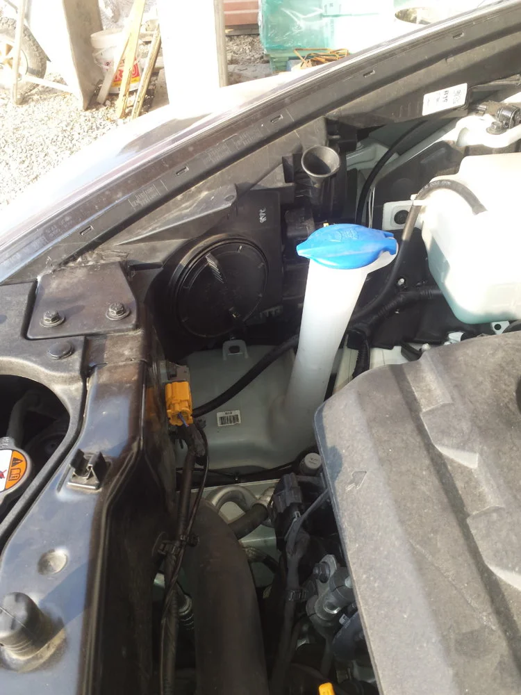

perfetto. quindi hai gli xeno originali. cavolo bella cosa. potresti mettere delle foto per vedere come si vede dal motore? si vedono cavi o altro di questa modifica del correttore?
L'unica cosa che si vede sono i due fusibili ulteriori a protezione posizionati a fianco della scatola fusibili. Per il resto cleen...
