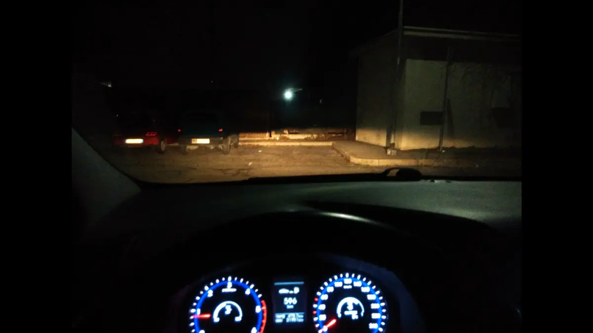

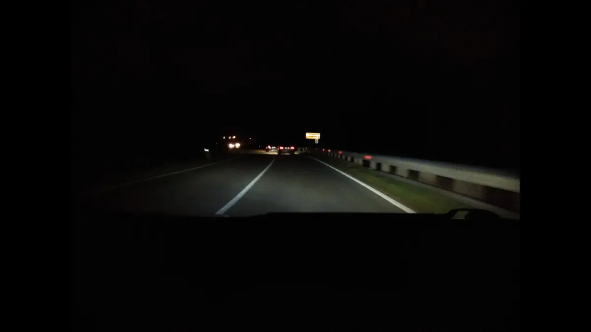

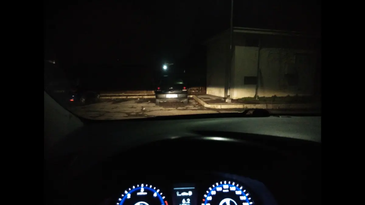

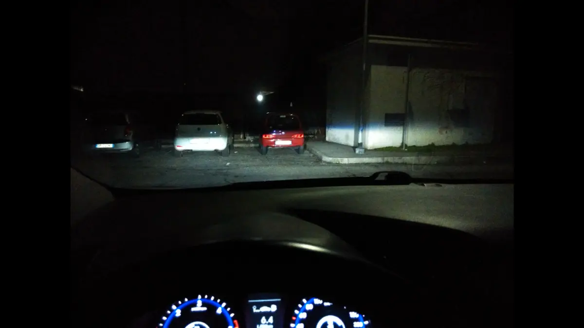

Porcaccia p...... provati entrambi i fari e niente.
Non capisco cosa c'è che non va. Solo con chiave accesa a motore spento vanno alla grande, quando accendo il motore dopo 20 secondi danno due sfarfallate e si spengono.
La tensione è di 12,50-12,60 solo chiave e 14,40-14,50 con motore acceso. Non penso che la differenza di tensione crei problemi. Anche perchè non credo che la versione con i fari allo xeno abbia una tensione diversa. Non vorrei che fossero le centraline andate ma cavolo tutte e due??? forse le lampade???
Ma sono praticamente nuovi... Ho provato con il tester sullo spinotto. Lo spinotto è identico, sia sul faro che sul cablaggio auto anche perche sullo spaccato ricambi i fari sono uguali.
