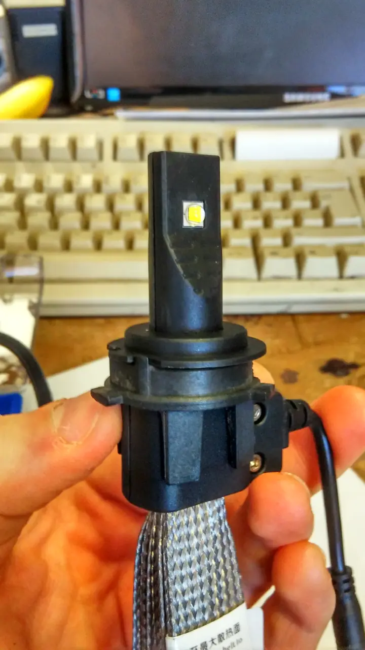

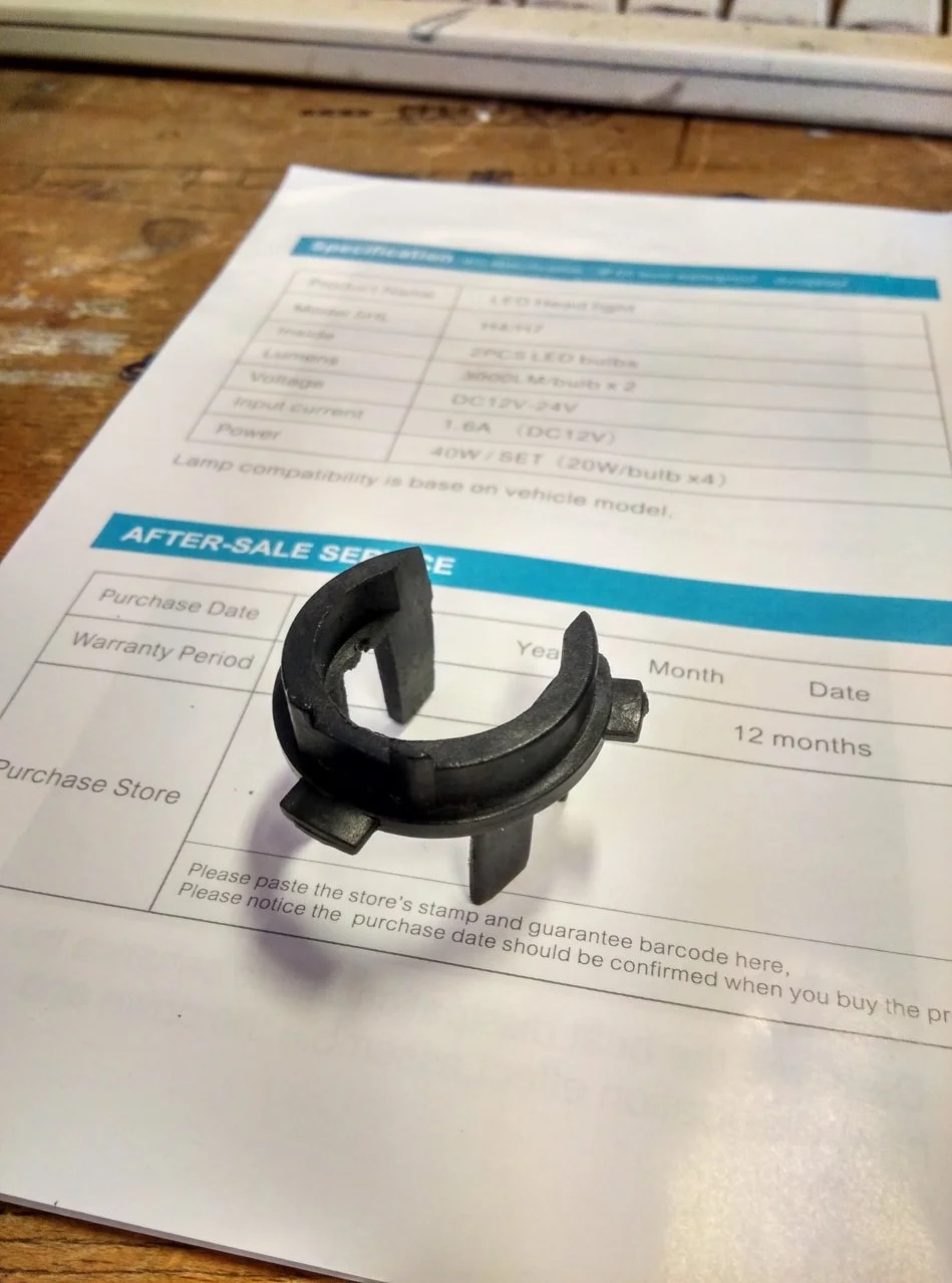

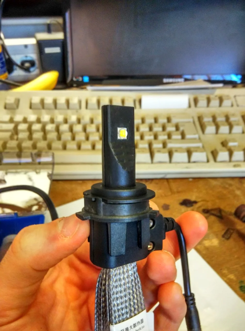

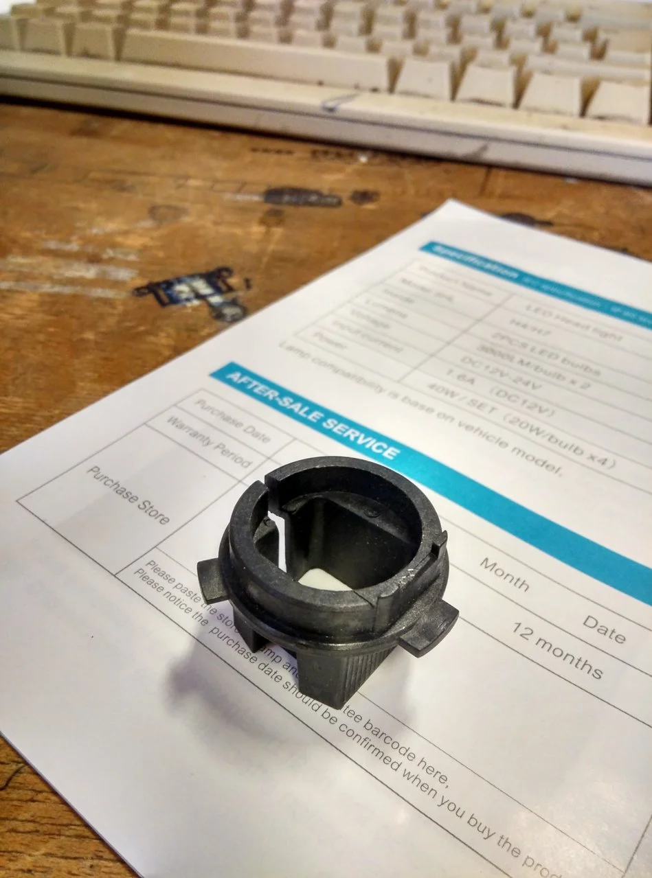

Guarda, i porta lampada li trovi su internet
E costano circa 5 euro :)
Vanno comprati e adattati però
Ti posto una foto dei miei, così per farti rendere conto

Riesci a mettere una foto con le lampade e adattatori?
Una volta messo l'adattatore la lampada non entra di meno nel faro?
In ultimo mi mandi via MP il link dove hai preso gli adattatori?
Certo! Ho documentato tutto :D
Comunque il sito è ledlux.it
Vai nel cerca e scrivi Kia trovi tre adattatori xenon, scegli quello che è uguale al porta lampada della tua e compralo :)

Pensò di si, andrà ovviamente smussato e sistemato ;)
L adattatore della mia lampada in foto, con le modifiche praticamente è diventato così
Irriconoscibile xD
