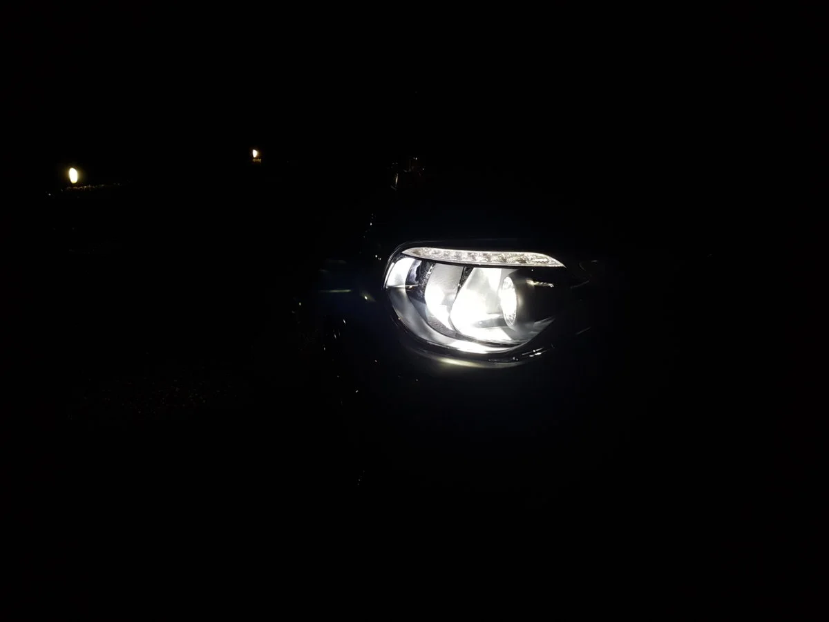

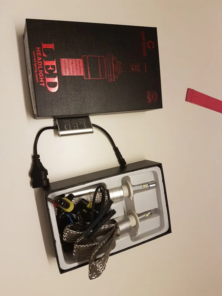

Ciao a tutti, allora, come da post precedente ho montato tutto e funziona bene. per gli abbaglianti i led che ho comprato ci stanno davvero a pelo nel fanale originale, senza sforellare eccetera, così come lo xeno, le centraline sono state alloggiate nella parte bassa del fanale che è davvero capiente quindi installazione molto pulita.
l'abbagliante è forse un filo più diffuso dell'originale, ma la luce è davvero tanta, non immaginavo.
il kit allo xeno (5000k) utilizzato per l'anabbagliante utilizzava lampade con l supporto in metallo che mal si sposa con l'adattatore che si reperisce in commercio perchè è fatto per uno spessore maggiore, quindi per le lampade col classico supporto in plastica. Nel mio caso ho realizzato uno spessore in alluminio di circa 0,8mm che ho interposto fra lampada e adattatore e tutto ha "fatto clack" come dovrebbe.
Come colore direi che si adatta bene cn quello del DRL

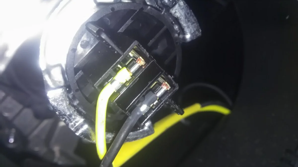

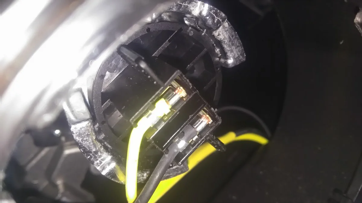

Ciao Pisia, grazie. Ti mando le foto, spero tu riesca a capire.

Allora da quello che riesco a capire sembra che per togliere il porta lampada lo devi ruotare in senso antiorario mi sembra ovvio che avrai con la mano spinto in avanti e ruotato.Un tentativo ulteriore se c'e spazio si puo fare con le pinze a beccuccio infilando i due becchi sulle alette cosi puoi fare più sforzo per ruotare.

Esatto. Ho fatto ruotare la plastica in senso antiorario che però ad un certo punto si blocca e non esce. Probabilmente non riesco a farla girare abbastanza per sganciarla, il problema è che non c'è molto spazio per lavorare. Più tardi provo ancora e vi aggiorno.
il fermo in ferro del bloccalampada mi sembra come lo avessero in fase di costruzione spinto in avanti e questo impedisce la rotazione della lampada, prova se hai uno spray al silicone a dare una leggera spruzzatina sulla plastica e sull'attacco .
