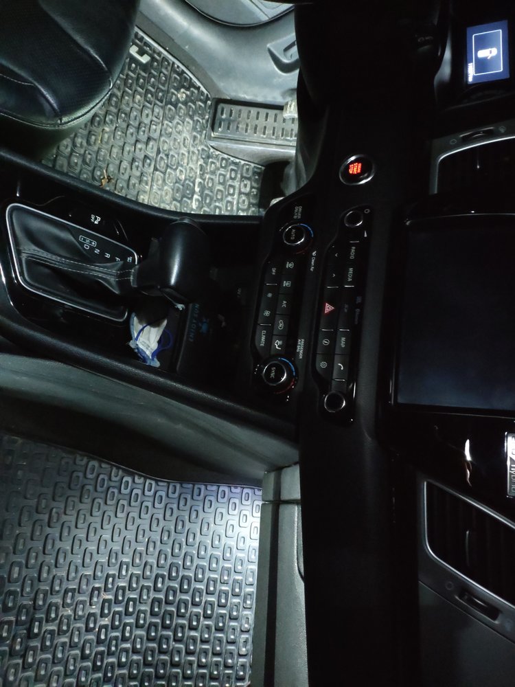

Lavoro terminato. Un sentito grazie a @still per l’idea e la guida. Come avevo anticipato le mie luci piedi sono collegate alle plafoniere (bianco) e alle luci del cruscotto/fari (rosse).

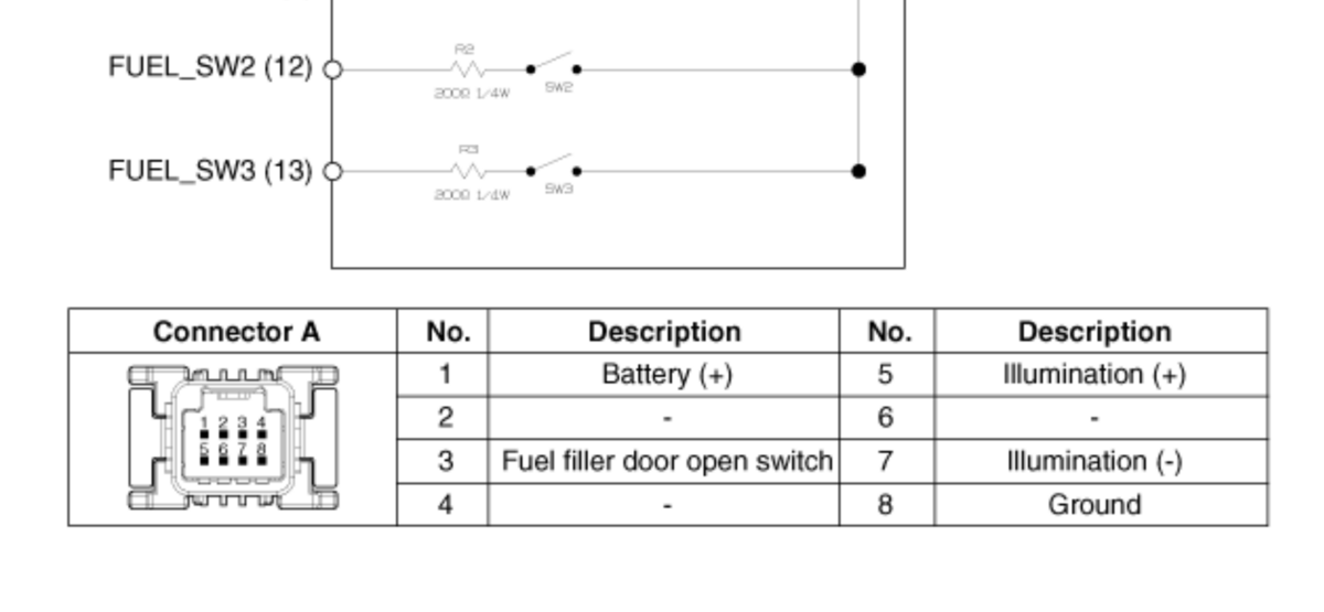

Eccomi. Si confermo i 2 fili per illuminare (in rosso) li ho presi dal pulsante apri tappo benzina. Ti allego due foto prese dal sito kniro.
Putroppo non ho foto del cablaggio quindi non ti so dire che colore sono i fili da usare. Ma è semplice seguire lo schema.
Ti servono il filo 5 e il filo 7. Non usare una massa qualunque per il meno perché rischi di bruciare i fusibili (nella migliore delle ipotesi).
Ho usato dei rubacorrente per collegarmi ai fili 5 e 7.

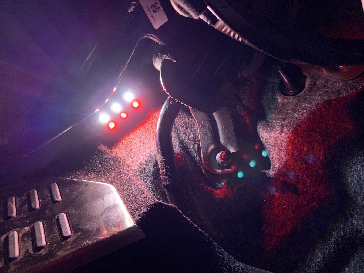

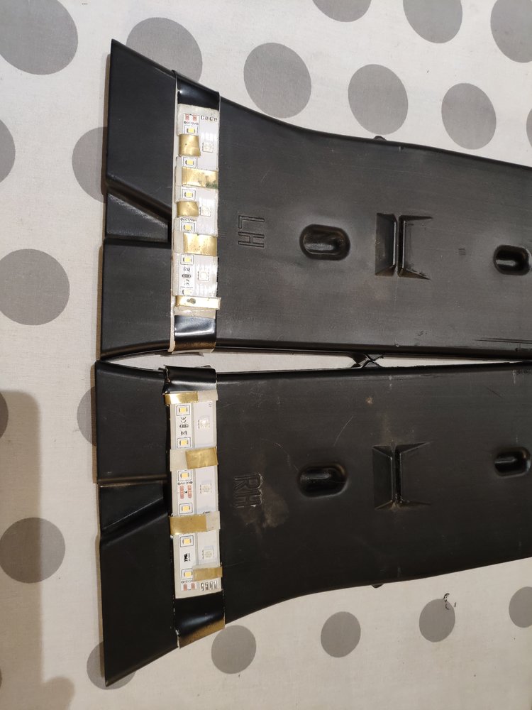

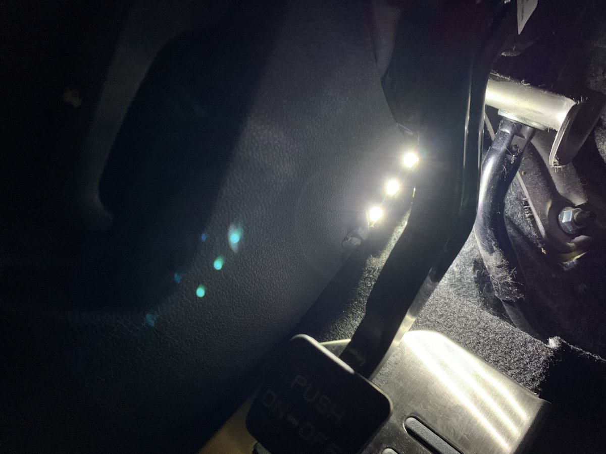

Come si vede nella foto precedente i Led anteriori li ho fissati (grazie a @still per l’idea) con una lamierina piegata alle paratie (guida e passeggero) dove in pratica appoggi il piede sinistro (guida) o destro (passeggero sotto cassetto porta oggetti).
I posteriori invece li ho fissati sotto i sedili allo stesso modo, con una piccola lamiera che si “aggrappa” alla piega della pelle (nel mio caso, ma credo sia uguale sui sedili in tessuto) sotto al sedile.

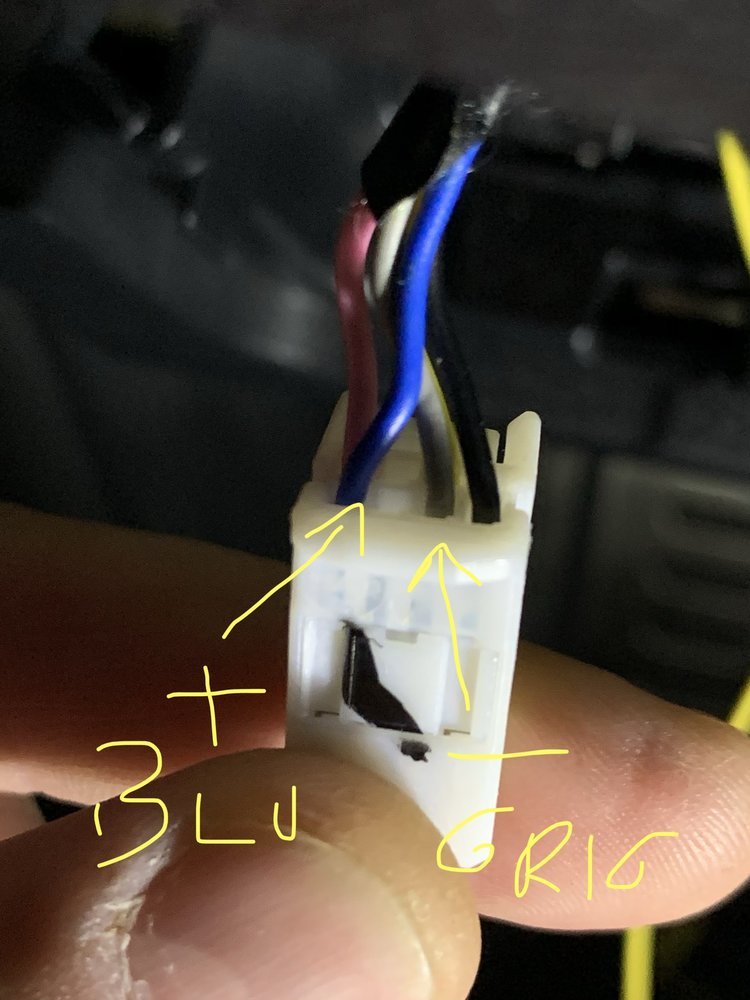

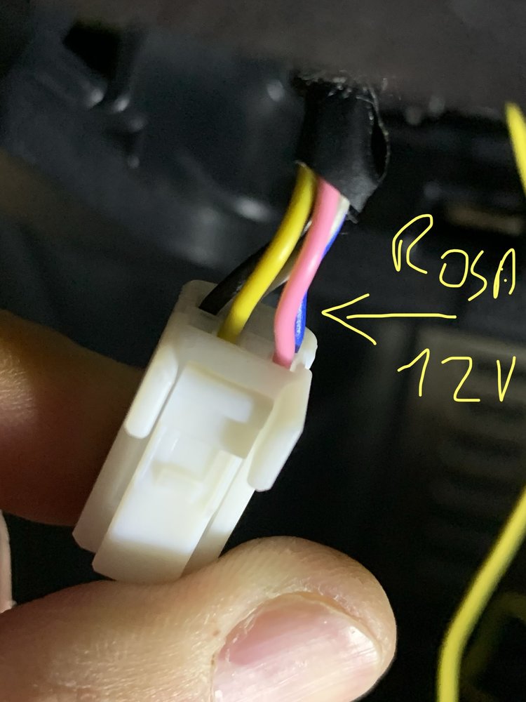

Eccomi di nuovo ho trovato altre foto del connettore tappo benzina.
Ecco come scrivevo altro giorno i fili + (pin 5 blu) e - (pin 7 grigio) della illuminazione tasto come indicato in foto.
Il rosa (pin 1) è un +12 volt diretto alla batteria che ho usato per i Led bianchi.
Mentre per il - dei bianchi l’ho preso dalla plafoniera come ha suggerito @still

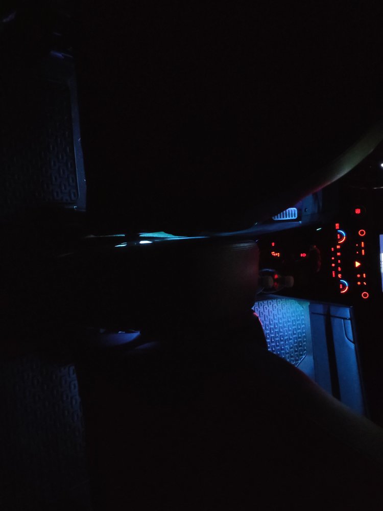

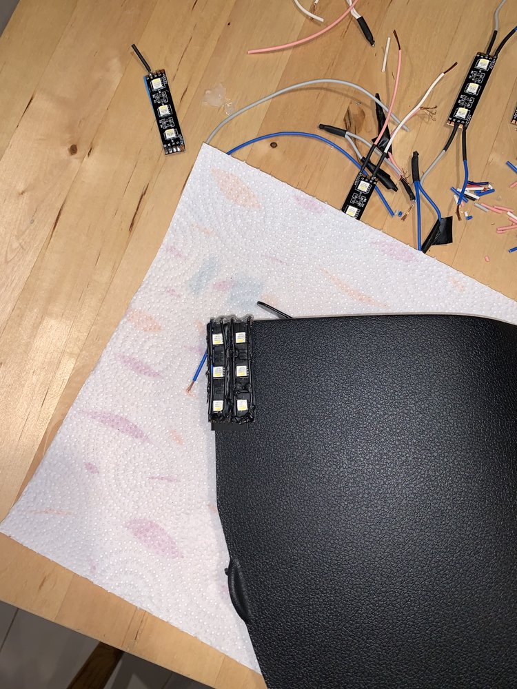

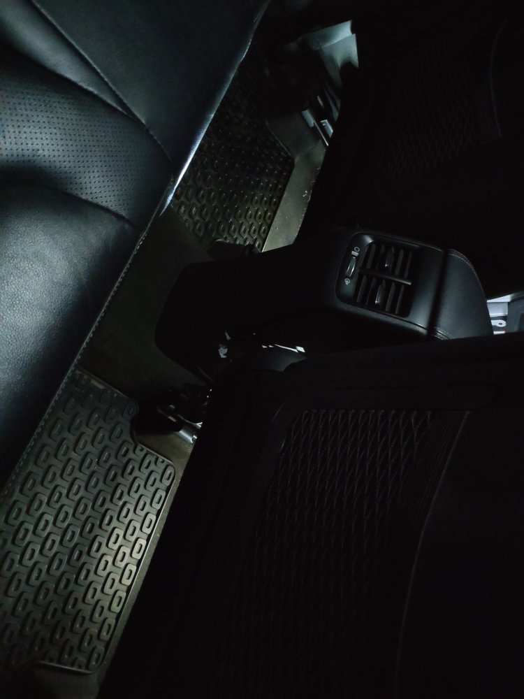

Ho seguito le istruzioni di Still e Albertino 78 illuminando sia la parte anteriore che posteriore , fissando le striscie led su sottile piastrina di ottone poi verniciata e fissata con biadesivo , per i collegamenti elettrici ho
quindi portato il filo dalla plafoniera per il negativo del bianco , prendendo il positivo da fusibile spare come indicato da Still.
Per la parte RGB ho preso alimentazione ,usando 2 rubacorrente , da i cavi grigio e blu del comando tappo carburante , invece che collegare solo il rosso , ho cablato anche il green ed il blu , in modo che , con una centralina posso , volendo , cambiare il colore a piacimento , allego qualche foto e ringrazio ancora Still e Albertino 78
