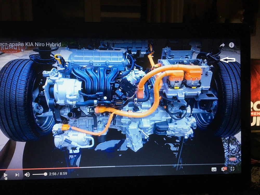

ciao Silvano, ma le easy grip possono essere installate su automobili non catenabili?
Riccardo
Riccardo ciao sono nate proprio per queste auto, i primi di agosto mio cognato va su a casa in montagna e me le riporta quando hai un attimo di tempo passi che le proviamo sulla mia o sulla tua, ho infilato la mano tra cerchio e piattello reggimollone ammortizzatore della niro e lo spazio c'e.
Leggevo che non possono essere applicate su automobili "non catenabili", la discriminante quindi è lo spazio tra ruota e passaruota, intendevi questo?
Quando si viaggia a pieno carico potrebbero verificarsi problemi?
Riccardo

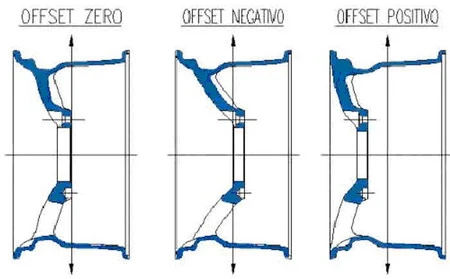

No passaruota parlo del gambale dell'ammortizzatore nello specifico la tazza che sostiene la molla se l'offset del cerchio e zero o negativo c'e il rischio che ci sia poco spazio tra tazza ruota e in caso di frenata o auto carico la normale catena va a toccare.
Guarda la foto che ti ho messo a dx tra gambale e pneumatico c'e la freccia bianca nota quanto poco spazio c'e,tieni presente che i molloni non essendoci la carrozzeria sono in massima estensione e quindi non sembra esserci spazio.Qui si vede meglio e lo spazio per la calza c'e dopo esco e vado a toccare con mano se passano le dita.
    233,7 KB · Visite: 416
    236,2 KB · Visite: 401
