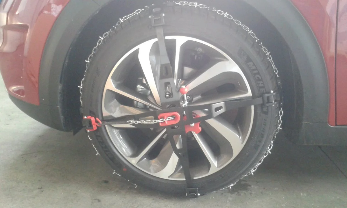

Eccole le maggi 213 montate sulla mia Niro. Sono semplici e veloci da montare... Prese a febbraio e solo montate per prova. Speriamo di usarle...
I cerchi stanno al sicuro o c'è comunque il rischio che si righino?
No perché le barre sono fatte apposta per non toccare il cerchio. In più ci si attacca su un dado del cerchio. Comunque ci sono vari video di spiegazione sul montaggio così vedi come funzionano. Ciao

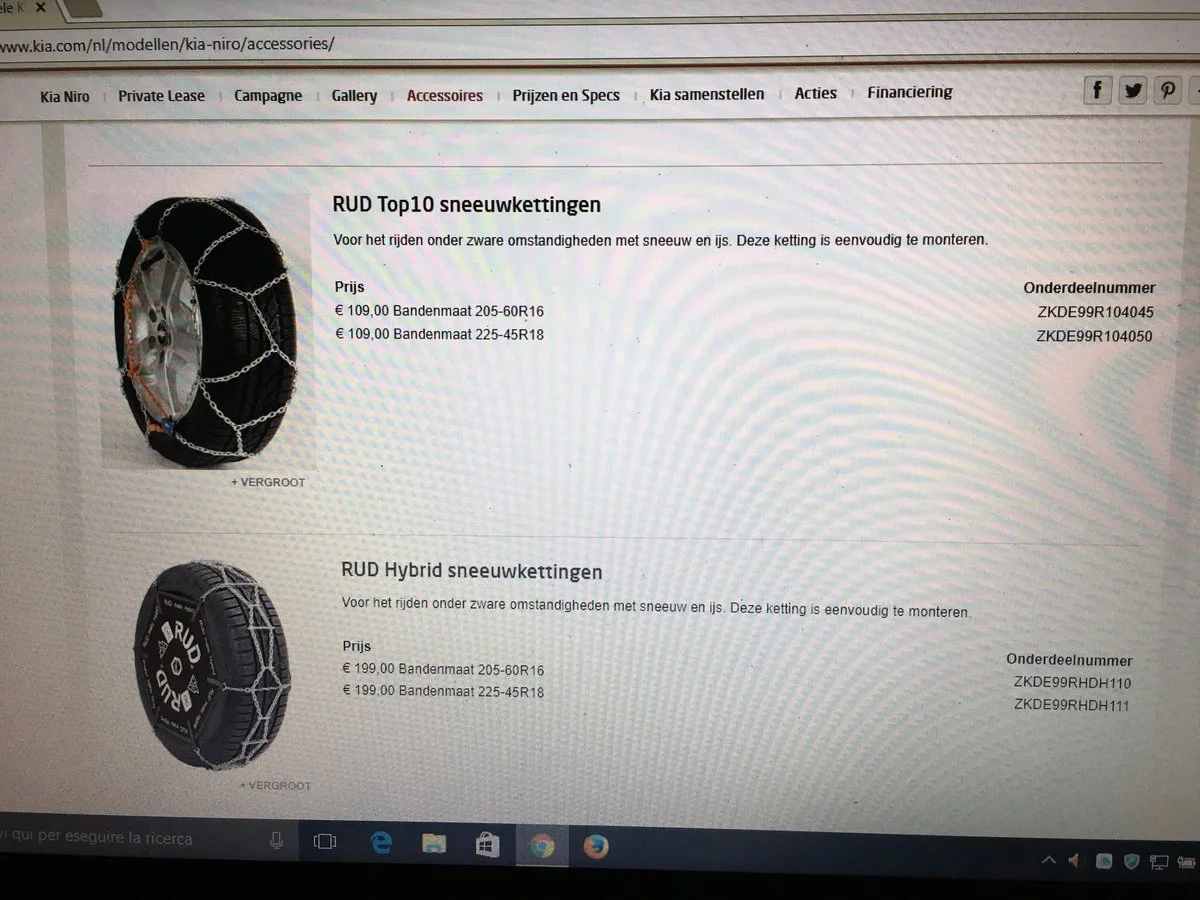

Non capisco una cosa.. dal sito kia olandese.. per la Niro le vendono le catene:eek: e sembrano normalissime.. quindi? :confused:
La catena è di dimensioni più piccole ;)
Per le cerchio da 16 non ci sono problemi ma per il cerchio da 18 provate a infilare la mano tra gomma e piattello del gambale ammortizzatore la mia ci passa ma con difficolta' proprio per questo ieri mi e scattata la molla dell'acquisto.
Filippo per tua certezza che non tocchino ci sono le foto che ho messo in particolare le maggi trak 213 specifiche per la niro con gomme 225/45 R 18
