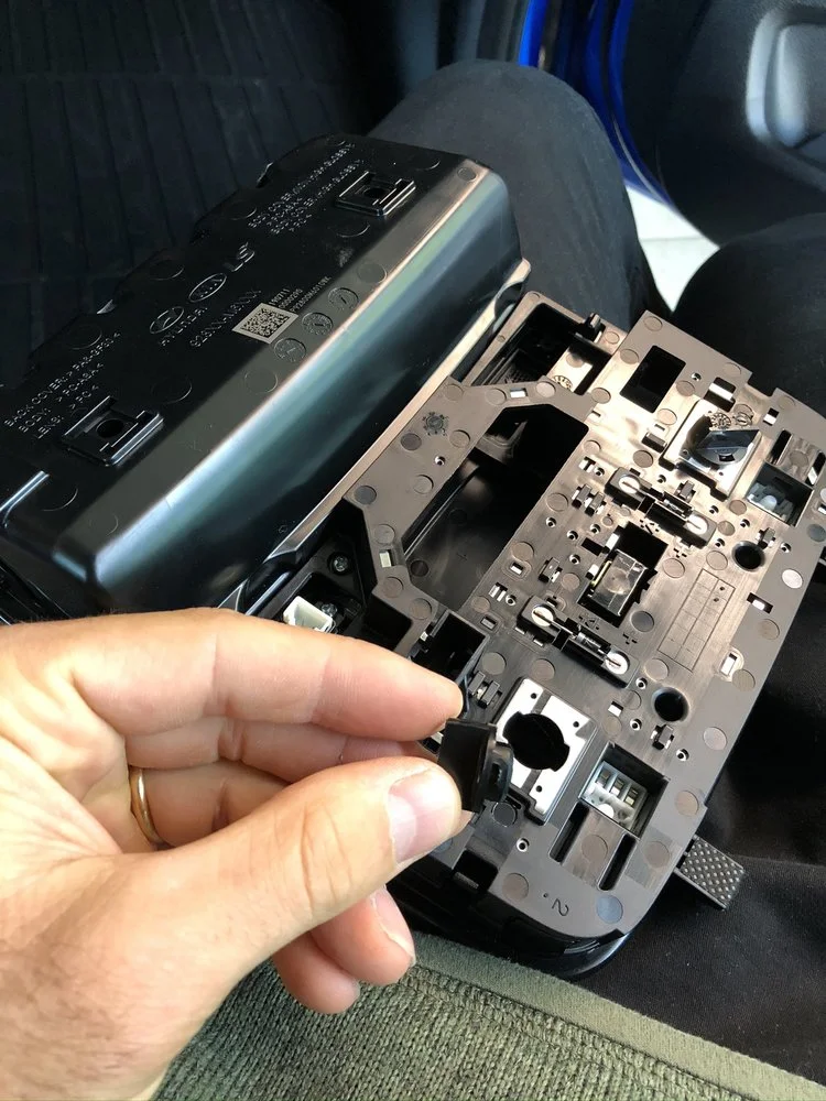

PLAFONIERA ANTERIORE ABITACOLO:
- per accedere alle lampadine va rimosso l'intero. Per farlo vanno rimosse le due piccole viti che si trovano all'interno del portaocchiali cosi da rimuovere facilmente il tutto. le lampadine si rimuovono da sopra:Vedi l'allegato 19459
sono duel lampadine W10W con attacco T10, le ho sostituite con due led T10 un pò piu potenti.

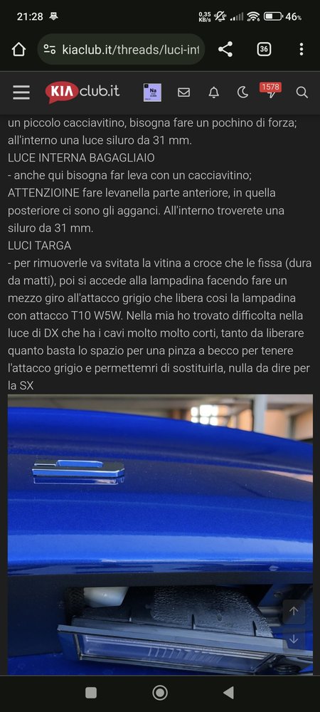

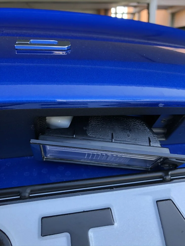

LUCI TARGA
- per rimuoverle va svitata la vitina a croce che le fissa (dura da matti), poi si accede alla lampadina facendo fare un mezzo giro all'attacco grigio che libera cosi la lampadina con attacco T10 W5W. Nella mia ho trovato difficolta nella luce di DX che ha i cavi molto molto corti, tanto da liberare quanto basta lo spazio per una pinza a becco per tenere l'attacco grigio e permettemri di sostituirla, nulla da dire per la SXVedi l'allegato 19460

Ragazzi..... Sto impazzendo per sostituire le lampade targa..... A parte la vite che si è sbanata tanto che era dura, non c'è verso di sfilare il portalampada e smontare il vetrino trasparente.... Nei tentativi ho anche un po' graffiato/sbeccato la cornice nera del portalampada (per fortuna rimane tutto nascosto)
Questa è la procedura da manuale ma non è applicabile....
Visto che mi trovo domando anche per l'abitacolo.... Proprio lì non voglio ritrovarmi con qualche segno.....
Non capisco perché non hanno fatto il classico vetrino con 2 gancetti come sulla bravo che ci volevano 2 secondi...

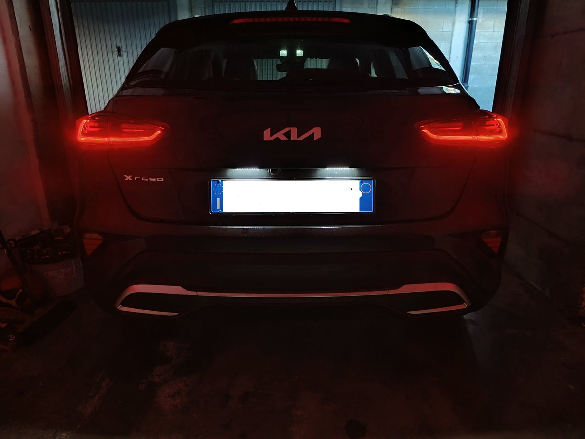

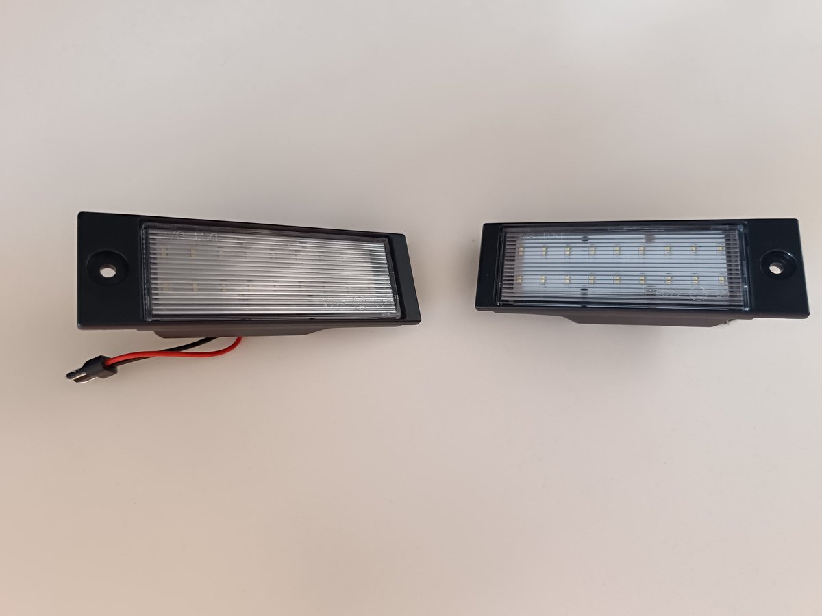

Comunque alla fine ho messo le due luci led nuove intere, non sono le lampadine. La luce che fanno è totalmente diversa, e non bisogna impazzire in quanto cambi tutto il corpo lampada. In teoria dovrebbero durare più dell'auto, comunque dopo più di 4 anni sono ancora perfette
per cambiare quelle della Niro ho dovuto togliere la targa...
Una volta smontata la vite il corpo lampada non viene giù.... C'è troppo poco cavo per smontare....
Che macello.... Ho preso un kit di lampadine led... Ma mi sa che me lo tengo così.....

Ma caspita ! Non sei il primo che sento a trovare difficoltà a smontare il portalampada per sostituire le lampadine., sopprattutto su questa versione , dato che hanno messo pochissimo filo per sfilare il tutto si fa più fatica , sulla mia Sportage per esempio le ho sostituite con molta facilità.
Ho aperto una descussione dedicata perché pensavo fossi l'unico ad avere problemi con le luci targa.... Invece.... Sono in buona compagnia :)
A parte qualche graffio che ho arrecato sulla cornice del portalampada o sul vetrino (visto che ad un certo punto pensavo si accedesse da lì visto che non scendeva l'accrocchio nero), alla fine ho desistito....

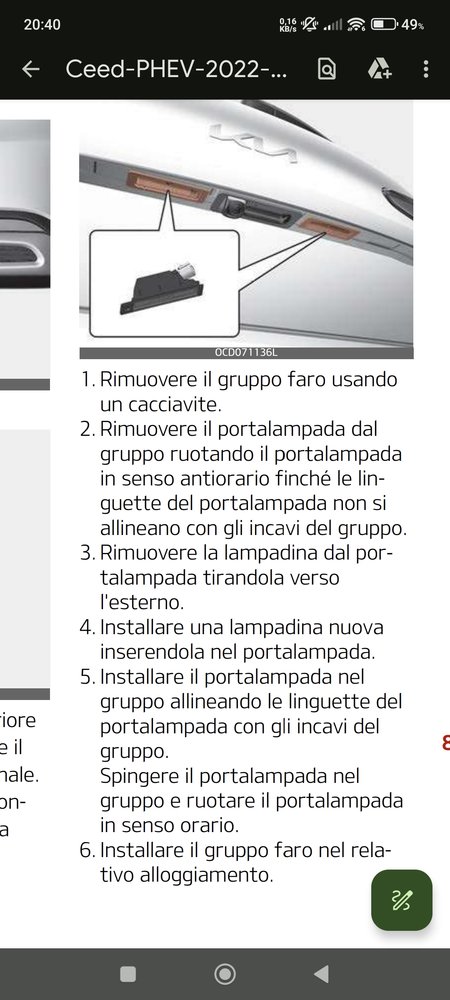

Ho trovato questa discussione dove si dice di operare con una pinza a becco.... Se ho capito bene, dovrei mantenere fermo il portalampada e ruotare il connettore grigio, o viceversa?
Qualcuno parlava di staccare l'attacco rapido.... Ma Il mio dito non entra fino lì..... Non c'è abbastanza spazio per infilarsi...... Cmq come rendere un'operazione di routine complicata.....

Ciao, per le luci interne (plafoniera, luci di cortesia, cassettino, bagagliaio) non ho svitato nulla, basta rimuovere le coperture in plastica e si accede facilmente a tutte le lampadine. Per quanto riguarda le luci targa invece, vanno svitate le due piccole (e durissime) viti, dopo di che si rimuove il portalampada con tutta la lampadina. Anche nella mia My23 i cavi sono cortissimi, quindi bisogna tribolare un po'.

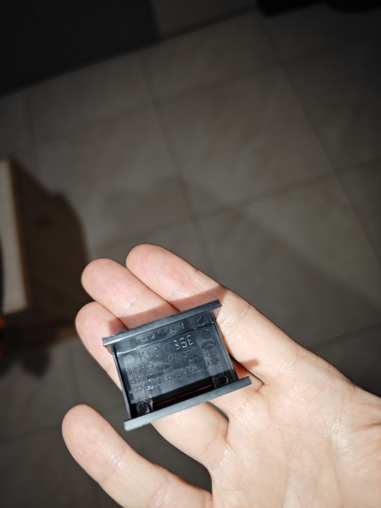

Fatto per le interne... Ma... mi è avanzato un pezzo......indovinate quale mi ha fatto imprecare senza risolvere?.... Quella del vano portaoggetti..... A parte che la lampadina a led si è bruciata quasi subito, stavo rimontando la alogena quando richiuedendo sento un rumore provenire dal vano portaoggetti (tra vano e cruscotto.....) batto con la mano e si sente un pezzo che balla dentro.... Mollo mezzo cassetto portaoggetti e battendo battendo riesco a prenderlo e sfilarlo con le dita.... È qualcosa che c'entra con il portalampada ma sti cavoli..... L'ho rimontato senza già non so davvero come sono riuscito a recuperarlo una volta.....
Vedi l'allegato 34805
successa stessa cosa a me, ma l'ho rimesso dentro con la luce.
Non ho voluto rischiare....

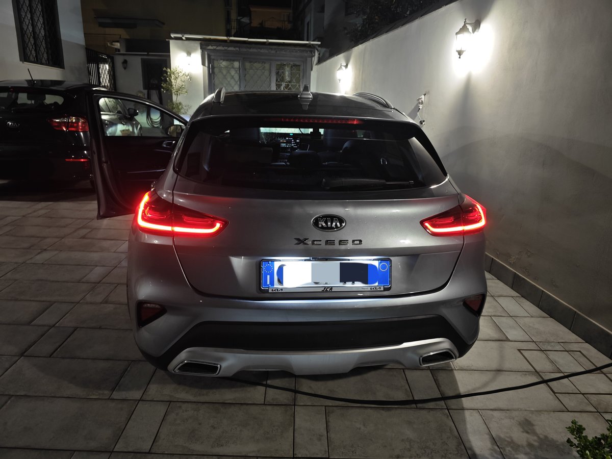

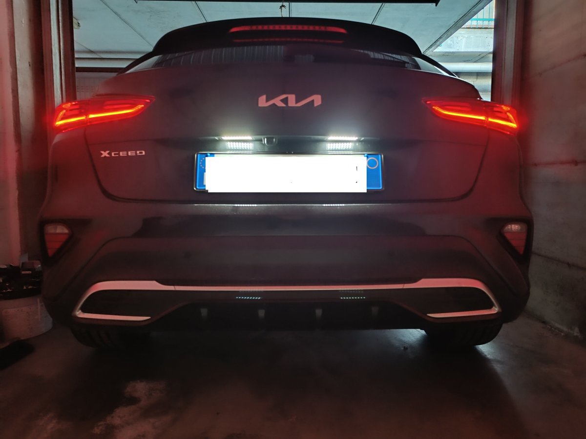

Ho appena finito di cimentarmi con le luci targa.... Sinistra ok.... Destra..... Lasciamo stare, avete già discusso.... Sono riuscito a smontare con l'ausilio di un cacciavite.... Ma rimontare è impossibile....
Ora ho solo infilato la lampada dentro, e richiuso ed ho preso questo su Amazon....
Hai fatto bene. Io ne ho comprati di uguali, vedrai che l'effetto luminoso è tutta un'altra storia e non diventi matto
Le ho prese qualche giorno fa anche io...aspetto che smetta di piovere per montarle 😔
A proposito, avete avuto problemi di condensa o infiltrazioni con queste?
E abbiamo finito...
Le ho montate ieri sera...devo dire che danno tutto un altro effetto. Inoltre è anche più semplice smontarle e rimontarle.
