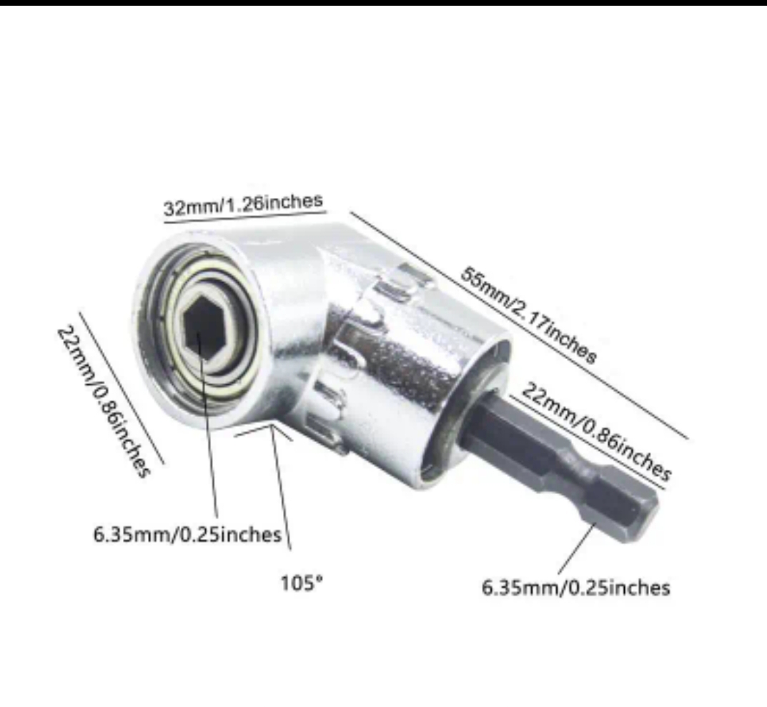

Allora la parte più difficile sono proprio le luci targa, sono molto due e ho paura di rovinare le viti.
Chi le ha tolte mi dice che tipo di cacciavite avete usato?
Grazie
Grazie

Infatti devo cercare un cacciavite che vada bene, sennò rovino tutto
Grazie
Ciao, io ho utilizzato l'inserto in foto perché con un cacciavite lungo non sono riuscito nonostante abbia smontato la targa. Come ti hanno scritto, devi trovare la punta adatta perché rischi di rovinarle lo stesso.
Eh lo so, però non posso prendere un cacciavite e poi restituirlo se non va bene.
Io l'ho preso per utilizzarlo anche a casa, è sempre utile...poi, per il prezzo pagato, lo avrei tenuto lo stesso
Dimmi come si chiama, provo a cercarlo altrove
