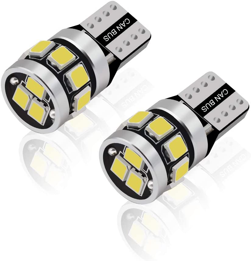

Ragazzi sto trascurando la possibilità di cambiare le luci targa. Vorrei farlo nel week end, possibilmente.
Però voglio essere sicuro del tipo di lampadina da prendere
Mi potete illuminarmi per l'ennesima volta il modello da acquistare?

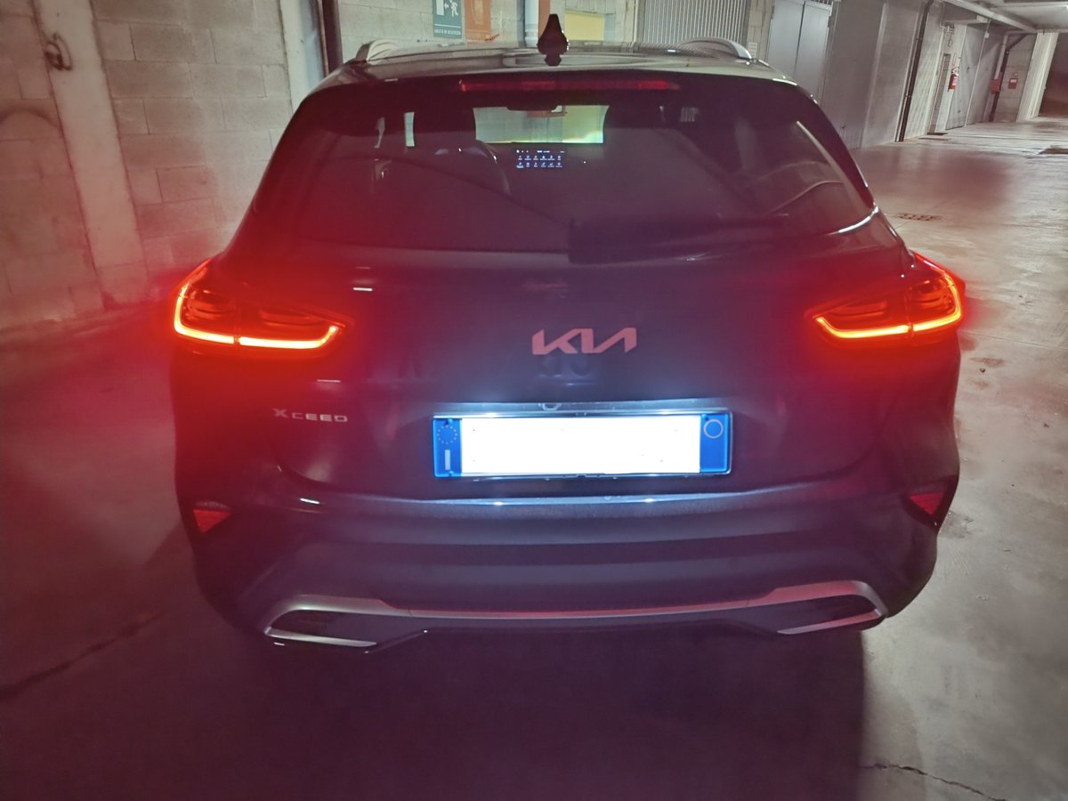

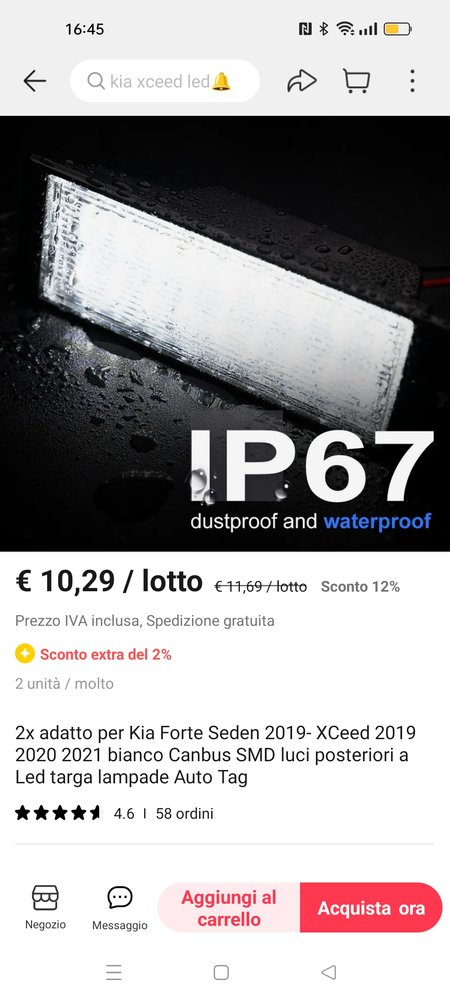

Se può esserti utile, per le luci targa fai come ho fatto io circa tre anni fa' non ho cambiato solo le lampadine ma tutto il portalampada con luci led acquistato su AliExpress vanno benissimo, le ho sostituiti poco dopo presa la macchina e ad oggi vanno alla grande. Vai su AliExpress digita semplicemente " Kia xceed" e ti escono tutta una serie di articoli dedicati alla xceed e ad altre auto Kia. Il problema lo incontrerai, sempre che in Kia non lo abbiano risolto nel frattempo, ad estrarre i portalampada causa la ridotta misura dei cavi a cui sono collegati. Ora provo ad inviarti un immagine degli stessi. Ciao e buon lavoro e porta pazienza.

Io voglio cambiare solo le lampadine
Il fatto è che queste, almeno per esperienza personale, sono più affidabili. Avevo provato anche io a mettere solo le lampadine led ma non so perché si sono bruciate dopo poco tempo, iniziarono prima a fare una luce sfarfallante poi sono proprio morte.
Ma avevi messo lampadine normali?
Dapprima si, lampadine led, poi visti i risultati le ho sostituite con queste, ormai sono quasi tre anni e vanno ancora alla grande se vuoi posso fare una foto e inviartela.

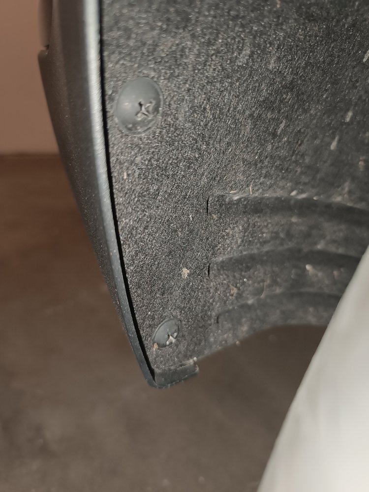

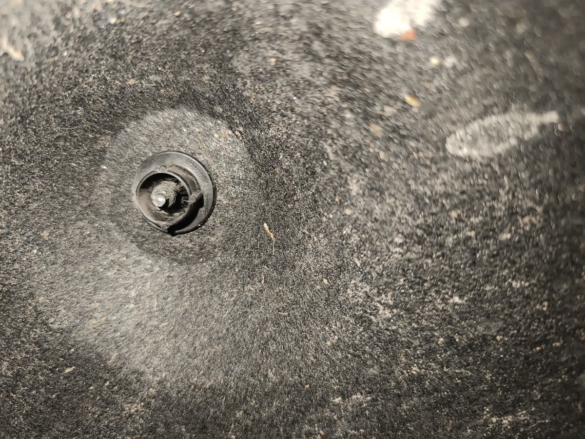

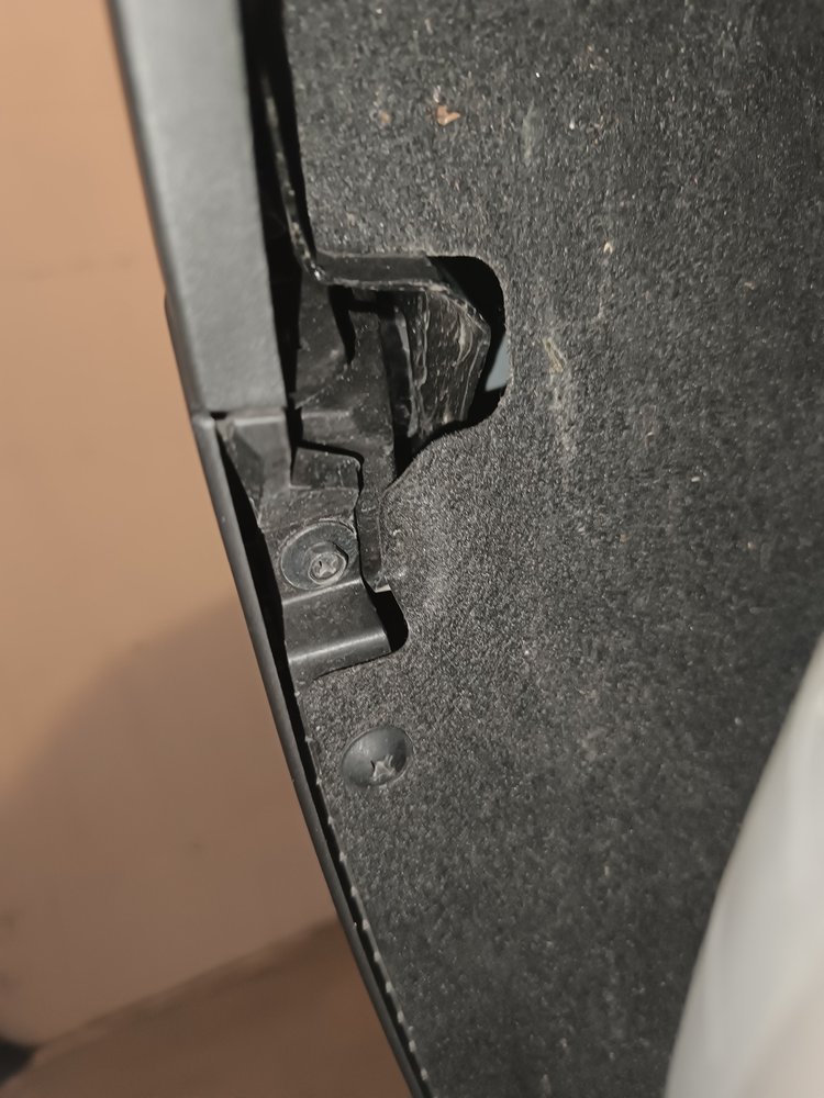

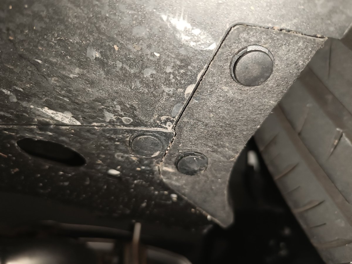

Per accedere alle luci basse basta svitare le viti in foto ed estrarre i relativi fermi in plastica del rivestimento del passaruote; poi basta lavorare tenendo aperto, tirandolo verso di te, il rivestimento stesso. Il portalampade è innestato a baionetta, ci vuole un attimo.
