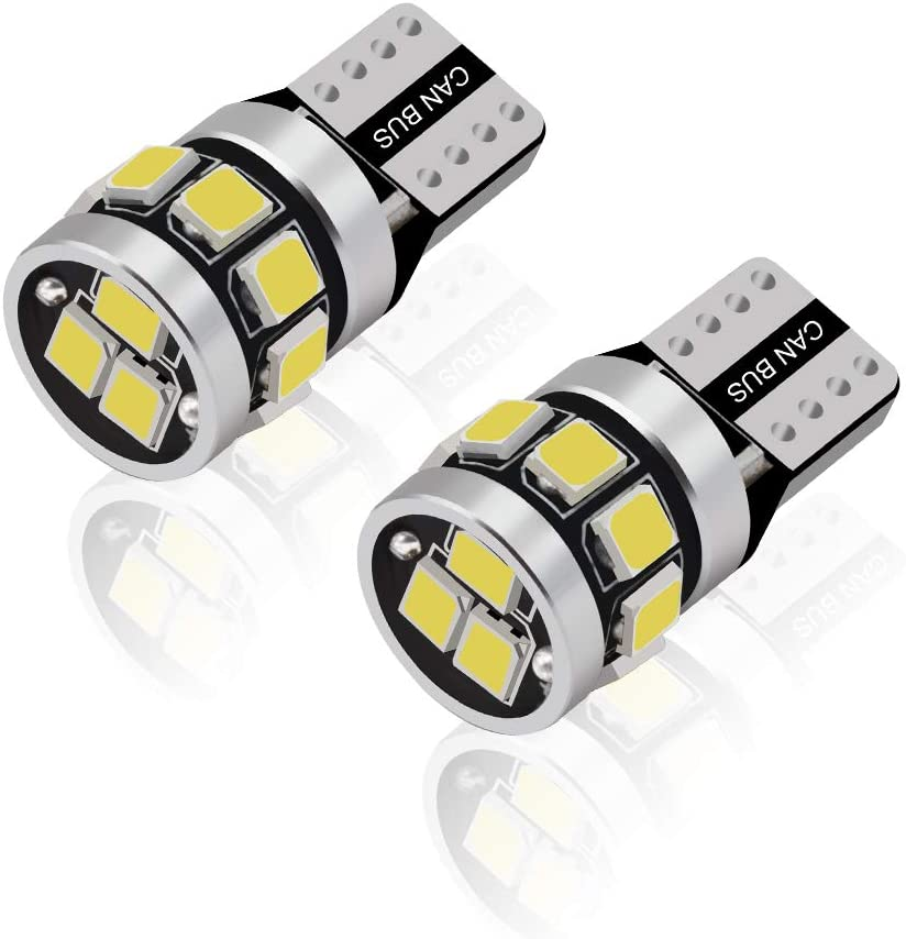

Le lampadine le ho comprate dal negozio dei cinesi vicino casa, sono Canbus ma non so se era necessario, per non sbagliare le ho comprate direttamente cosi.
Le lampadine della plafoniera mantengono la doppia illuminazione per la lettura con la pressione, per questo motivo qui ho messo sue lampadine più potenti, considerando anche che le lampade originali erano da 10W.
Per sostituire ho comprato:
-4 luci con attacco T10
-2 con attacco a baionetta da 31 mm
Consiglio a tutti di stare attenti a quando si sostituiscono le lampadine, soprattutto con quelle a baionetta, di non toccare con il cacciavite i due poli contemporaneamente; così facendo si brucerebbe il fusibile.

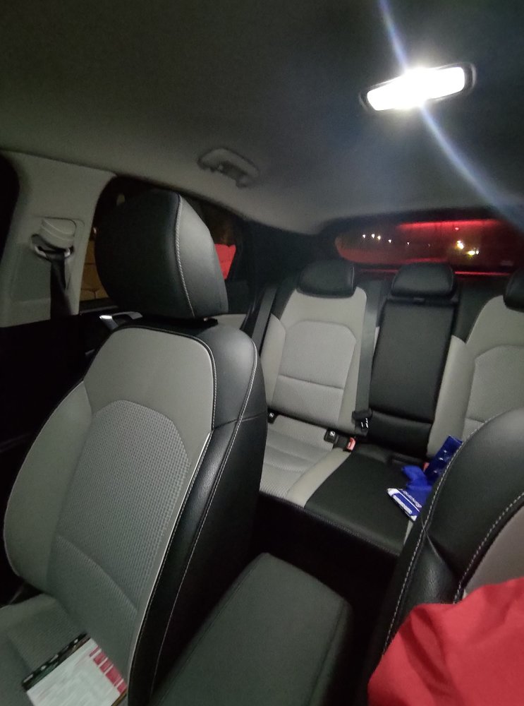

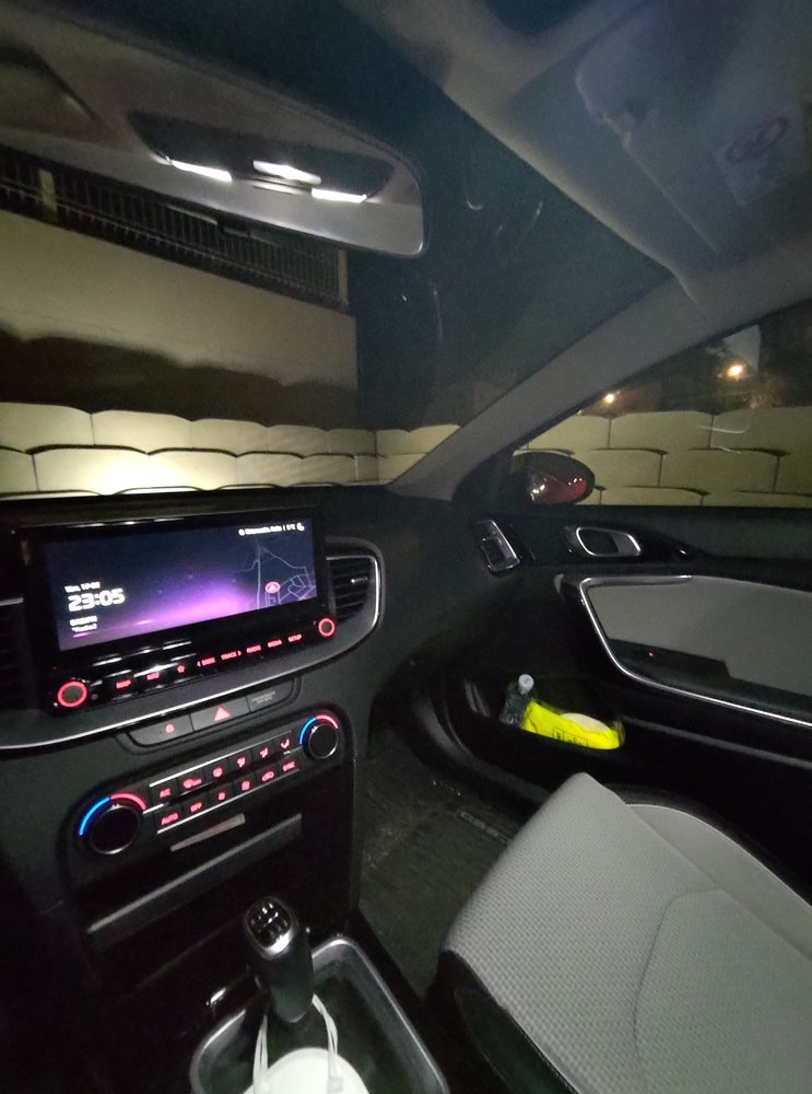

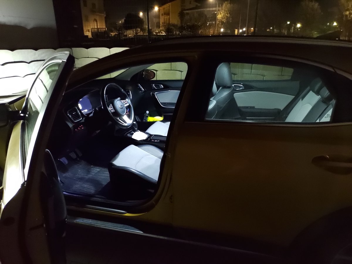

Questo è il risultato della sostituzione delle luce interne con quelle a led, considerate che sono accese solo le due plafoniere anteriori e posteriori (senza luci di lettura). Il vano bagagli, anch'esso ora con luce led, è più luminoso, anche se soffre di scarsa illuminazione in caso di nuste appese al gancio sinistro dato che non c'è una seconda luce sulla destra. Il cassettino portaoggetti, anch'esso convertito a led ora è illuminato meglio.
Apperò, complimenti ottima illuminazione.
Ottimo ! bella viva e luminosa :good: è un bel colore.

Scusate, ma sono queste le luci targa per la nostra Xceed?
Almeno c'è scritto così: lampadine W5W t10 led canbus luce targa 6000k
