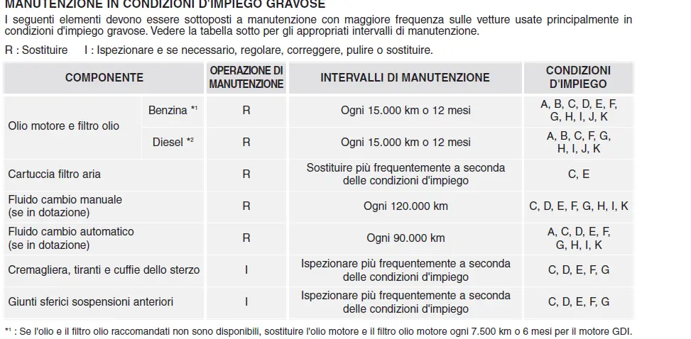

sul libretto carens dice che l'automatico è esente da manutenzione... nemmeno cambio dell'olio!!
Strano......o_Oo_O:eek::eek:
Di solito è un intervento previsto intorno agli 80000, max 100000 km! Quasi OBBLIGATORIO!
Ho controllato.......ed effettivamente KIa lo consiglia dopo 90000 km solo in caso di "condizioni d'impiego gravose".
"Fluido cambio automatico (se in dotazione)
In condizioni d'impiego normali il fluido del cambio automatico non necessita di controlli. In caso di condizioni d'uso logoranti, si consiglia di far riparare il sistema da un concessionario
autorizzato Kia in conformità allo
scadenziario di manutenzione."

MA CONSIGLIO CAMBIO FILTRO ED OLIO OGNI 100000KM ALMENO! FIDATEVI;)

Si! Alla fine,si tratta di cambiare olio...e filtro(sulle altre automatiche c'è!) tra gli 80000 e 100000km! ;)
Ma meglio farlo! Al di là dell'uso gravoso!
beh ok a 100000 km cambierò filtro e olio cambio!! se non ho capito male i dsg vw richiedono manutenzione ogni 20-30000 km è una differenza non da poco!! poi uso gravoso cosa potrebbe essere? tanta città, montagna, traino?
