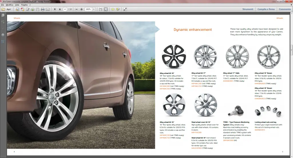

Stasera ho fatto una verifica sulle misure che si possono montare ed ho notato che quelle sul cerchio da 18" sono comunque 225/45 come quelle del cerchio da 17". Cosí, il diametro della ruota é superiore di 2,5 cm sul cerchio da 18 rispetto al 17. Ció comporta a paritá di giri motore una velocitá superiore e in caso di stessa velocitá, un consumo minore.
Sul cerchio da 18", la misura doveva essere 225/40 per avere piú o meno lo stesso diametro. É un errore di Kia?
Ci sono delle tolleranze, e sono legali
Non ho mai avuto l'occassione di vedere una Carens con i cerchi da 18" ferma vicino la mia. Penso che quei 2,5 cm in piú danno un aspetto molto migliore. Di profilo la Carens con i cerchi da 17 da l'impressione che gli pneumatici siano troppo piccoli per la stazza della vettura anche se la rendono molto sportiveggiante.
ET indica la distanza tra la battuta del mozzo e l'asse del canale del cerchio, è normale che aumenti all'aumentare della larghezza del canale perchè altrimenti con i canali "grandi" avresti l'effetto dei distanziali...quindi più aumenti la larghezza del cerchio più la ruota va verso l'interno della macchina...quindi stai attento che non influisca con altri organi meccanici...dovresti vedere i 18" originali KIA che ET hanno per essere sicuro ;)
