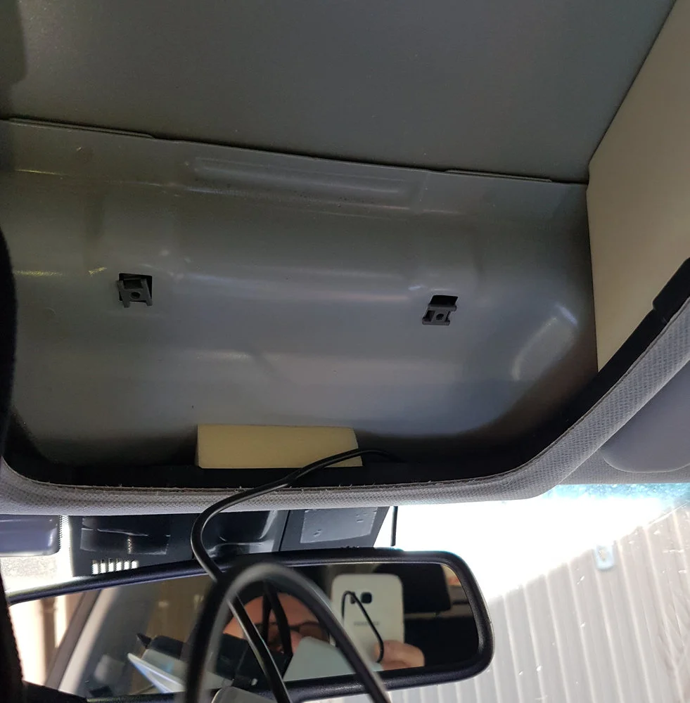

dunque, iniziamo con lo smontaggio della plafoniera svitando le due viti che si trovano nel vano occhiali e,successivamente,aiutandosi con un oggetto il plastica tirare partendo dal basso:
Vedi l'allegato 6175
ecco il retro della plafoniera;

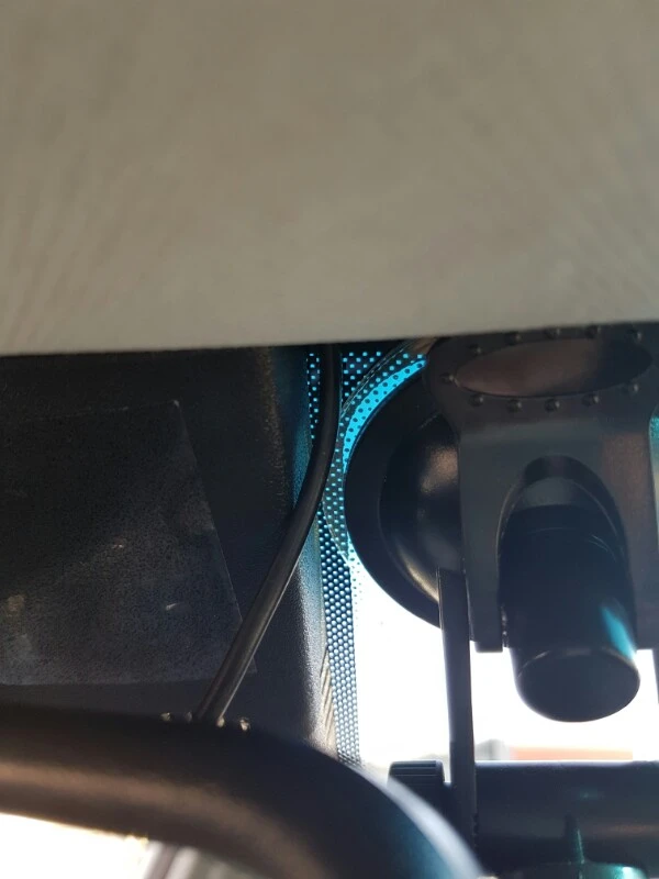

passare un cavetto usb dal vano plafoniera alla zona vicino lo specchietto retrovisore:
Vedi l'allegato 6176

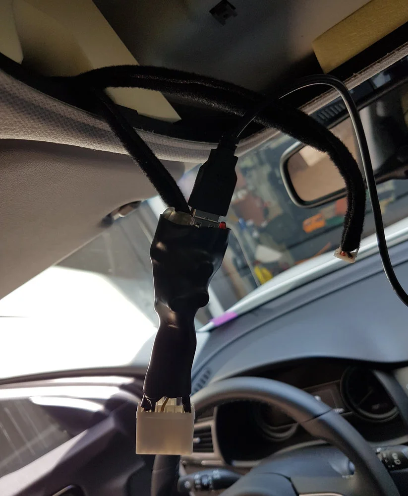

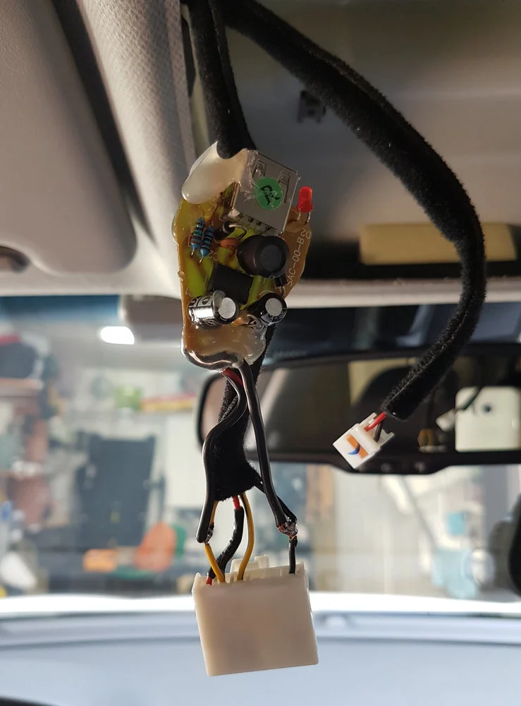

trovate un caricatore usb e eliminate l'involucro esterno; saldatelo ai terminali del connettore più grande che troverete dietro la plafoniera FILO NERO = NEGATIVO-------FILO GIALLO = POSITIVO:
Vedi l'allegato 6177
Un pò di guaina termorestringente......
Vedi l'allegato 6178

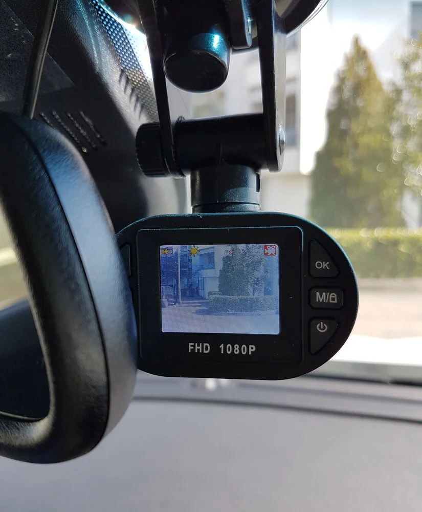

E , adesso, godetevi la vostra dash cam che si accenderà e si spegnerà contemporaneamente alla vettura:
Vedi l'allegato 6179
