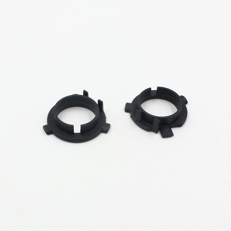

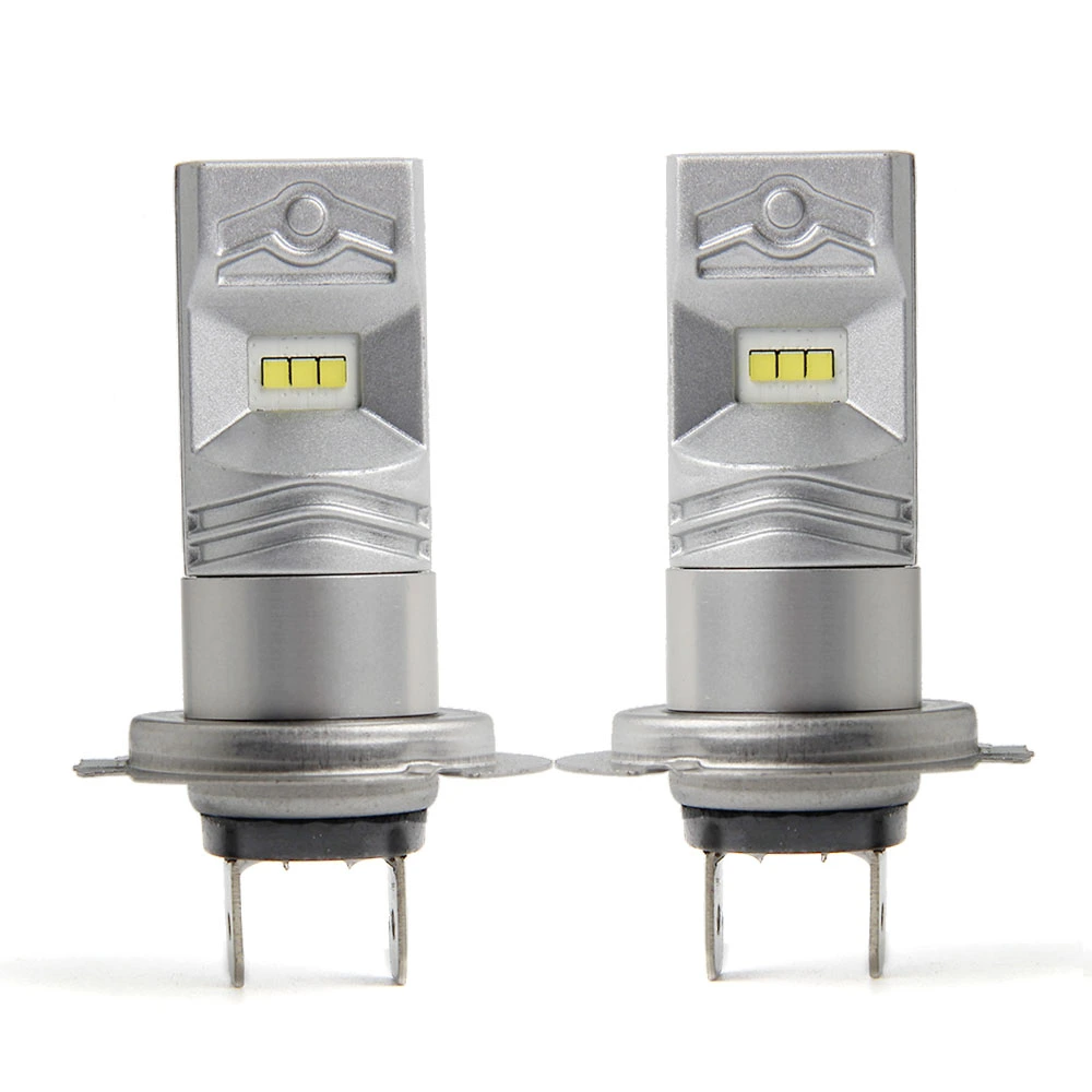

prima ho ordinato queste lampade x anabbaglianteVedi l'allegato 9148
con questi adattatoriVedi l'allegato 9149
poi non contento ho ordinato queste x gli abbagliantiVedi l'allegato 9150 Vedi l'allegato 9151
e questi x quelli di svoltaVedi l'allegato 9152
tutte h7

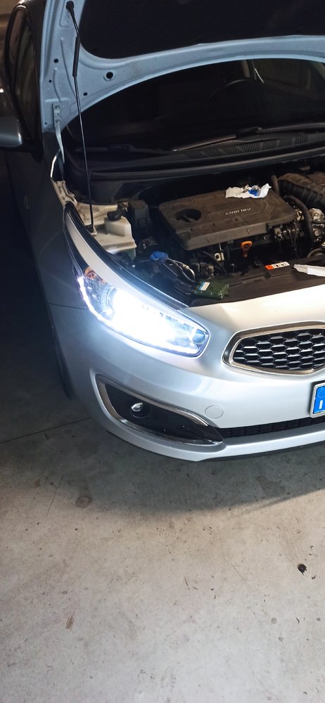

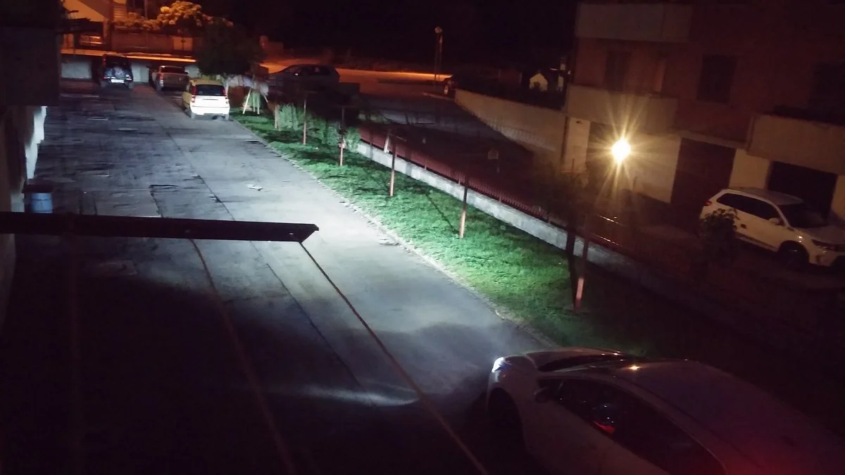

e questa è un foto fatta adesso dalla finestra con anabbaglianti all'apertura con il telecomandoVedi l'allegato 9153
comunque fatto il viaggio ad agosto in sicilia e devo dire che ho viaggiato di notte solo con gli anabbaglianti
il tutto sta dentro il faro senza toccare nei tappi..

gli adattatori sono solo x gli anabbaglianti
per quelli di svolta prendi delle lampade a led normali vanno più che bene e li monti tranquillamente
se li vuoi anche sugli abbaglianti monta come quelli che prendi sugli anabbaglianti

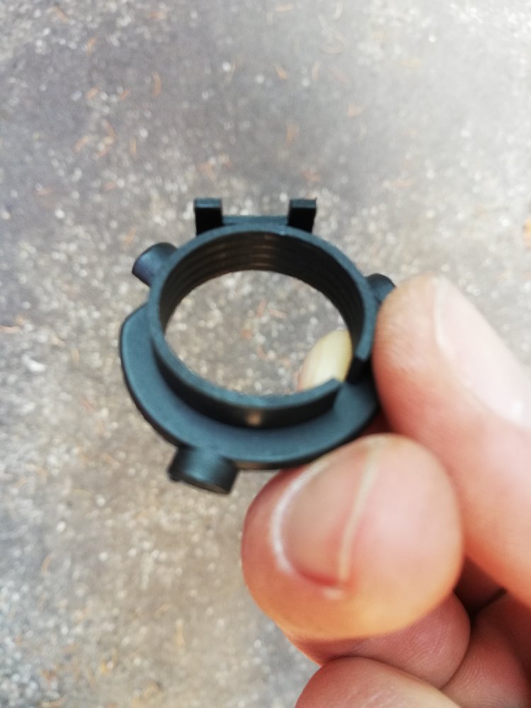

Ciao salvo68, ho preso i LED anabbaglianti con gli adattatori che hai postato tu direttamente dal sito. Ma gli adattatori ballano dentro alla sede con i 3 denti e Jon riesco a incastrare le lampade LED. Ora sono senza un farò perché ho provato a limare l adattatore preso a parte ma una volta inserito si è rotto. Mi chiedevo se ci fosse la possibilità di vedere qualche foto degli step precisida seguire perché qualcosa non mi torna. O ho sbagliato il farò led, ma w quello che hai postato precisamente, o forse la mia ceed del 2015 ha una sede diversa dalla tua?
Devi prendere un altra lampada? Come faccio a essere sicuro al 100% che la prossima non abbia lo stesso problema?
Grazie a tutti per l attenzione e disponibilità
E ne approfitto per augurarvi anche un buon anno..

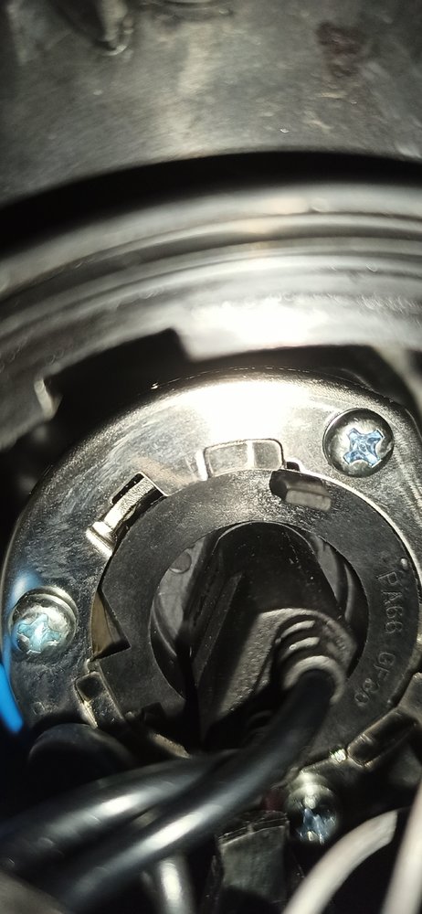

ciao ,buon anno.....quando li metti devi fare corrispondere i 3 denti di incastro perfettamente e poi li giri,magari aiutandoti con un piccolo cacciavite,perché se ne entrano 2 il terzo incastro rimane fuori e poi si muove.mi ricordo che a me è successo,c è un dente più grande
quando ho capito ,guardando attentamente il motivo, lo sistemato senza problema
i miei da quando li ho montati non li ho più aperti e ho comprato 2 lampade di scorta con lo stesso sistema così non tocco più gli adattatori
Ciao @Salvo68 . Grazie per la risposta. Ma oltre al fatto che i 3 denti ballano dentro le sedi non avendo incastro perfetto. L'adattatore non ha il buco abbastanza largo per la sede della lampada. Ho provato in ogni verso, e anche limando il supporto, ma mi sè aperto perche diventato troppo sottile
Stavo pensando di passare ad ordinare da Xenonvision anche se mi brucia molto sia aver buttato quei 30/40 euro , sia spenderne altri 100.
Adesso valuto un attimo e vedrò..
secondo me hai sbagliato qualcosa
prima alla base del faro va messo l'attacco lampada h7 poi sopra metti l'adattatore x fermarlo e per ultimo metti la lampada che incastri sull'attacco suo che precedentemente avevi già montato.
se li compri su xenovision gli adattatori sono uguali ,le lampade,forse saranno migliori,e puoi avere garanzia e assistenza telefonica
in caso le tue li metti in vendita x recuperare qualcosa

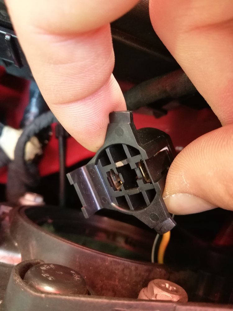

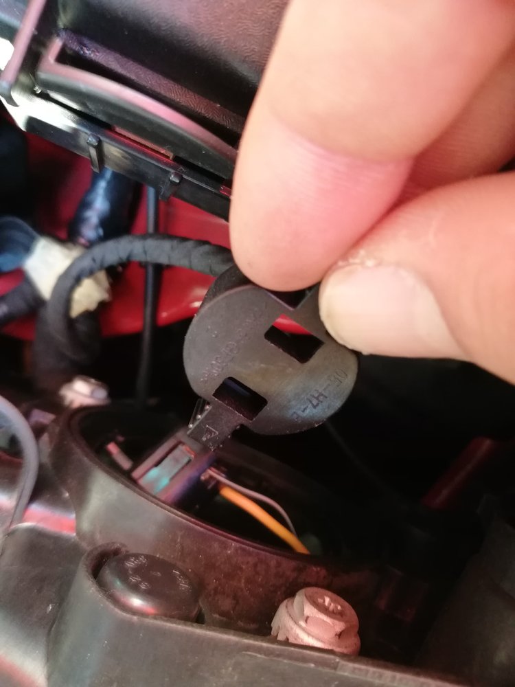

Ciao @Salvo68 scusa se rompo ancora le Scatole, ma Ho appena fatto le Foto per far capire la Situazione.. E ricevere consigli o insulti ???
Allora quando ho smontato la Lampada, ho smarrito la clip originale che vedi in allegato(105217), caduta nel vano motore.
La lampada LED ha il suo adattatore troppo piccolo (105232) , e invece quello presumibilmente corretto come vedi in entrambi i lati non entra come dovrebbe. Da un lato per misura, dall altro perché spancia e diventa deformato andando a interferire sulla circonferenza.
Dimmi se vedi qualcosa che non torna o se ragiono male io.

ciao, io non vedo nelle foto,niente di corretto.solo che hai fatto confusione di pezzi messi a caso,:oops:..non vedo la lampada led completa con la sua base originale ,
vedo soltanto l'adattatore e la lampada senza attacco
poi non capisco bene il connettore lampada doveva rimanere originale,e dalle foto mi sembra che lo hai smontato
in questo caso ti posso solo dire di farti aiutare da qualcuno che capisce qualcosa e cercare di rimetterlo a posto e ripartire da capo
senno non te ne esci più . facci sapere

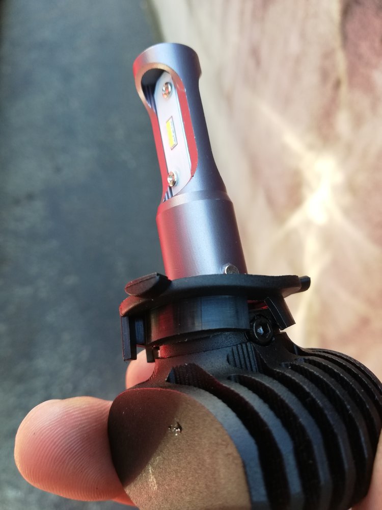

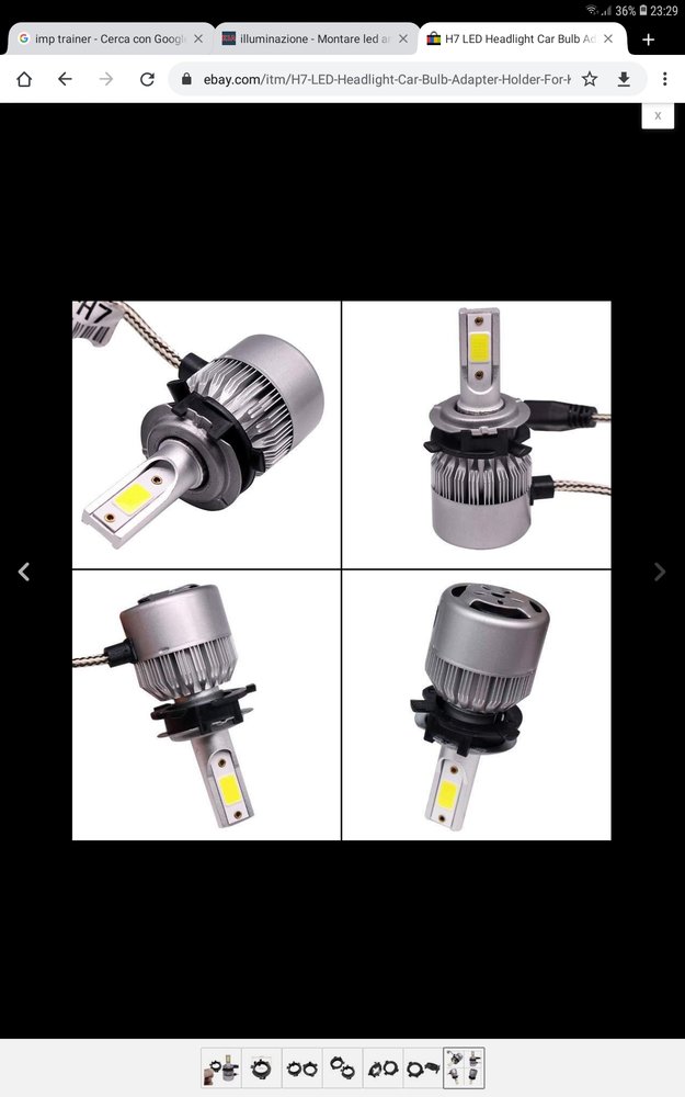

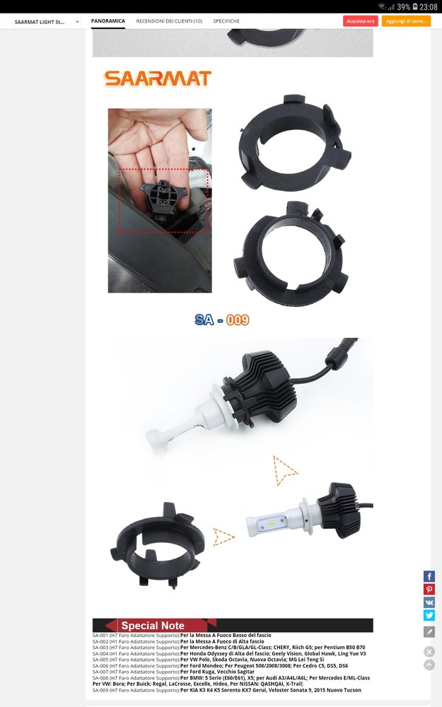

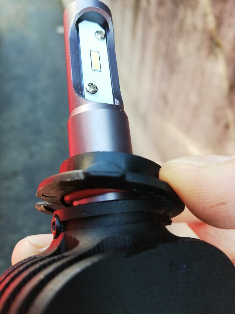

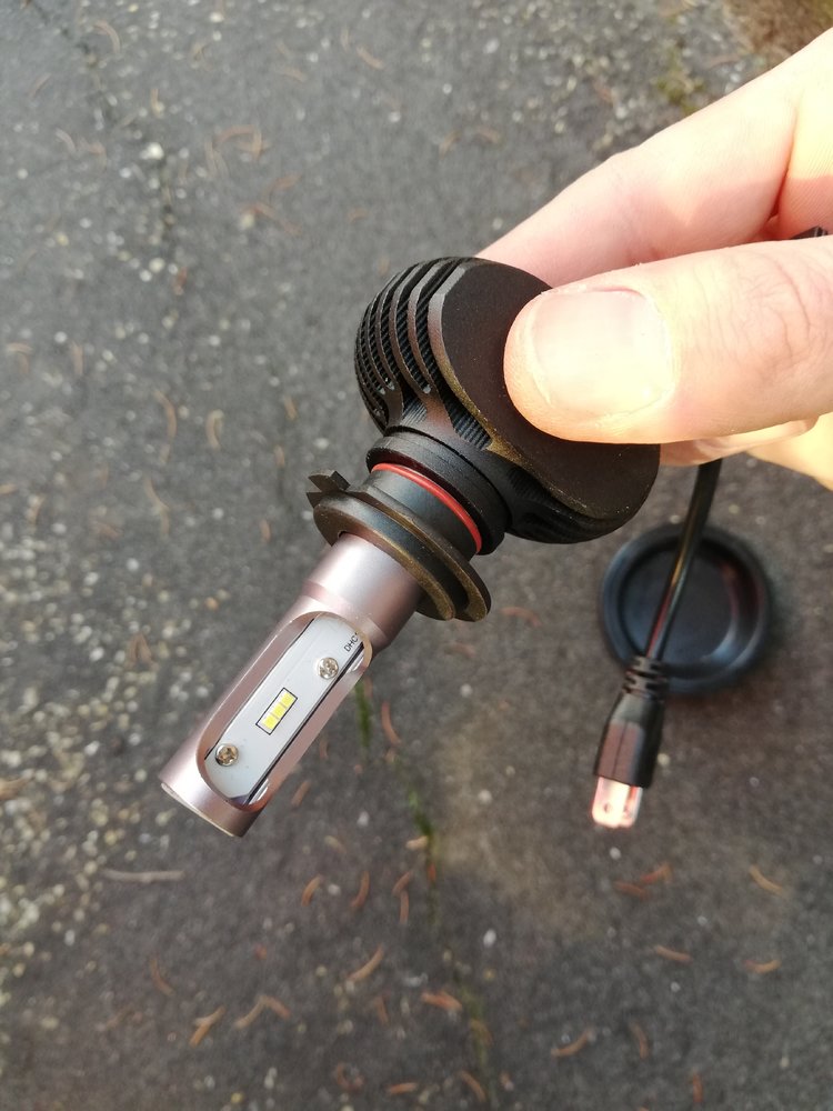

Ciao a tutti.....mi sono servito di questo thread per montare gli anabbaglianti led.... e sperando di aiutare chi vuole fare altrettanto vi posso confermare che è tutto corretto quanto precedentemente indicato.
Comprati sia gli adattatori per led H7 che i led del KOYOSO da 10000lm 6000K a 29e, il tutto montato all'interno senza sostituire i tappi originali.
Allego 2 foto per dare maggiori indicazioni sul montaggio e sistemazione dell'adattatore sulla lampada.....in aggiunta ho messo 2 o-ring in gomma per cercare di tenere il tutto fermo in fase di montaggio sul portalampada.
Al di là della gradazione del colore.....che comunque avevo già raggiunto con l'installazione delle nomura(alogene)....era la potenza/efficacia del fascio che purtroppo non era soddisfacente....con queste ora non c'è paragone..se prima uscivo da lavoro nel tardo pomeriggio prima che fosse tanto scuro mi domandavo se i fari erano accesi guardando il manto stradale.....ora non c'è pericolo....si vede proprio la strada illuminata e quando è sera l'effetto è praticamente simile ad un impianto xeno/led di serie. (parlo di quelli non evoluti stile audi etc....)

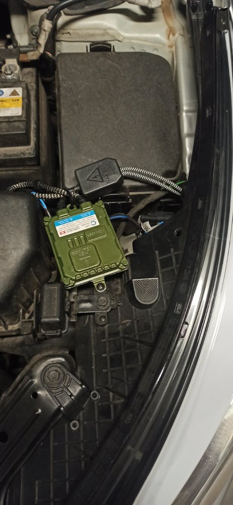

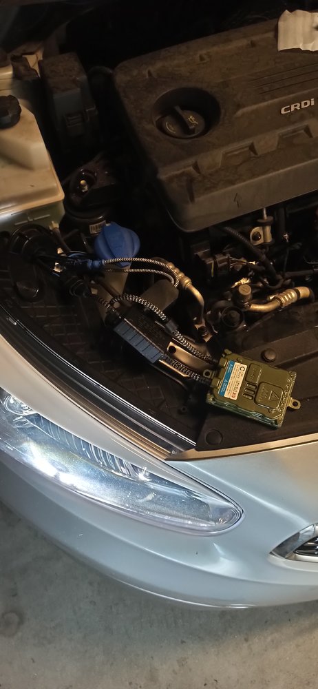

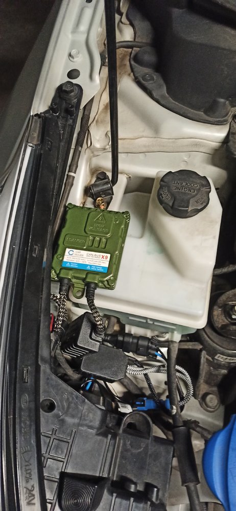

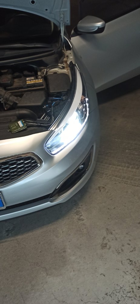

buongiorno a tutti. riassumo questa discussione perché finalmente sono riuscito a mettere le lampade xenon sui anabbaglianti. tutto perfetto tranne i kelvin dell'impianto... ragazzi 6000k sono molesti!
il fascio di luce è impressionante e BELLISSIMO! più dei led 6000k dei miei amici secondo il mio parere. il tutto è stato montato da me sulla Kia Ceed jd 2017 Active fari lenticolari con striscia led.
MALEDETTO/I a chi ha inventato quel incastro perverso e malato. ragazzi è stata dura montare tutto specialmente con quei famosi adattatori. non ho smontato i fari e armato di TANTA pazienza (2 ore e mezza di lavoro) sono riuscito a incastrare tutte e due le lampade in modo perfetto. mi sono anche un po' squarciato la mano nel farlo...
ovviamente ho dovuto forare i tappi per far uscire i cavi delle centraline.
comunque se in futuro dovessi cambiarlo prenderei un 5000k.
allego le foto del lavoro (PESANTE e non alla portata di tutti).
ora la soddisfazione è tanta! cambia totalmente il modo di guidare di notte e da un look totalmente diverso alla macchina.
ancora una volta... MALEDETTO chi ha progettato quel modo di incastrare le lampade
dimenticavo... fortunatamente il kit è canbus e non da errori di centralina e sono riuscito a testarlo con mio padre se da fastidio in marcia... assolutamente no a detta di mio padre.
