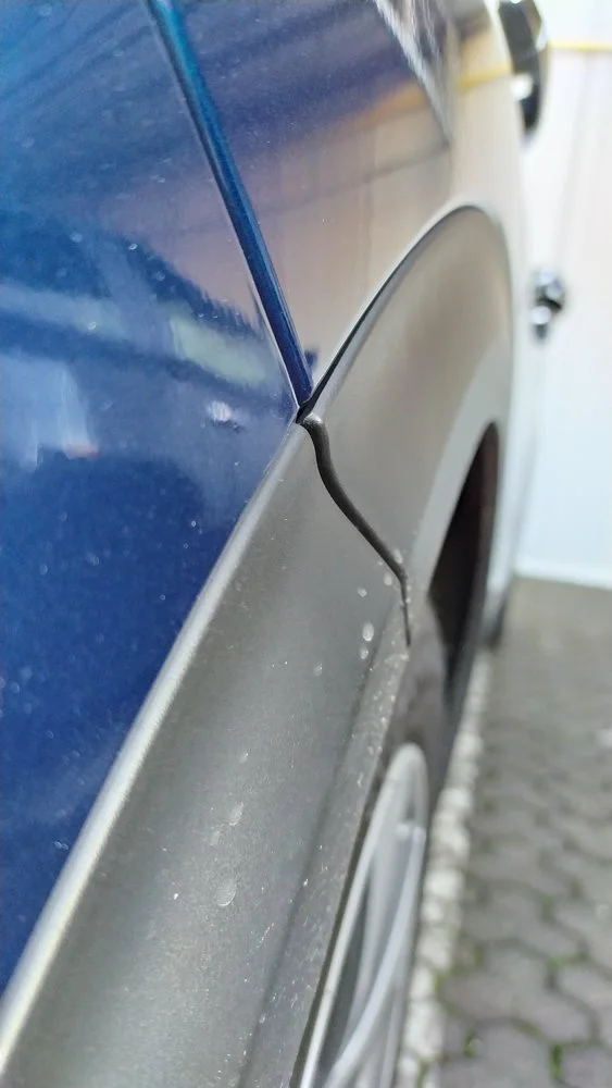

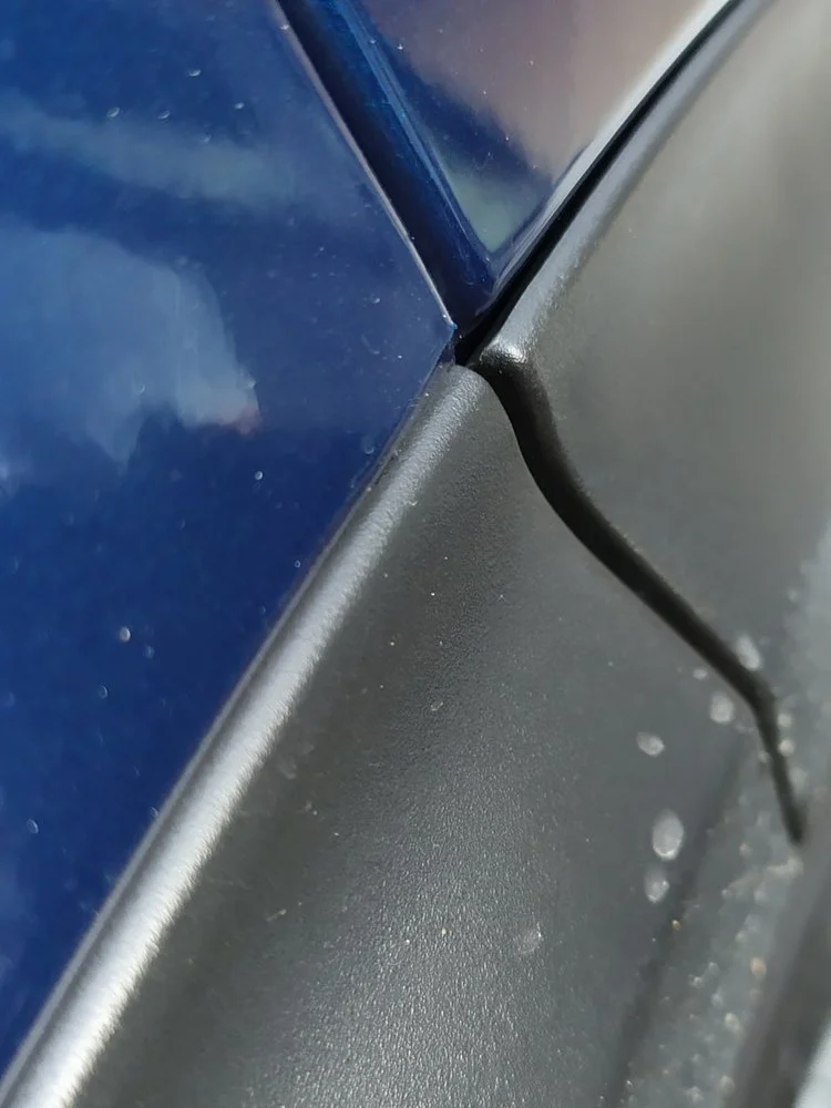

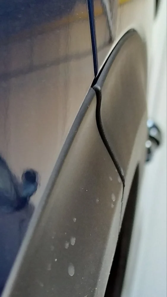

Ho provato a tirare il parafango e dare una botta al paraurti per farli riposizionare ma evidentemente va fatto in altro modo. I paraurti comunque si possono montare perche il parafanghi sono identici ai nostri.
La mia e' perfetta e proprio per questo ho notato il disallineamento che in foto si vede poco ma al tatto c'e una differenza dell'ordine di 3mm.
Allego qualche foto della mia, ma tutte quelle che ho visto sono uguali, dove si vede un disallineamento di circa 1 mm e la plastica che si muove premendola.
La mia non ha nessun disallineamento tra le plastiche,capisco che forse essendo tra le prime prodotte in fabbrica facevano maggiore attenzione,ma queste cose non si possono vedere anche perche se non mi sbaglio paghiamo la preconsegna,e non devo essere io ad accorgermi una volta uscito dalla concessionaria se ci sono rigature bolli o cose montate male.
Silvano secondo me è proprio un errore di progettazione/ancoraggio delle plastiche che in quella zona non sono salde e tendono a spanciare, non c'entra nulla la preconsegna. Comunque è una cosa da pignoli come noi, niente di grave o fastidioso, certo che con i vari restyling avrebbero potuto approfittarne e fare un pò più di attenzione.
@Marpes non l'hai asciugata bene dopo il risciacquo con la cera :D
cmq in effetti è piuttosto scocciante, magari ad uno sguardo distratto non si nota ma con lo zoom...
In ogni caso teniamo presente che si tratta di una zona in cui la plastica incontra la lamiera, non è facile perché le escursioni termiche e quindi le dilatazioni con il caldo, sono molto diverse sia nelle temperature che nei tempi di riscaldamento, perciò un po' di gioco ci deve essere per forza. L'errore probabilmente è stato quello di mettere i supporti a diversa distanza per i due pezzi di plastica, facendo sì che questo gioco fosse diverso tra le due plastiche. Quella anteriore infatti è molto più aderente di quella posteriore ma non sono sicuro sia la seconda quella "sbagliata".

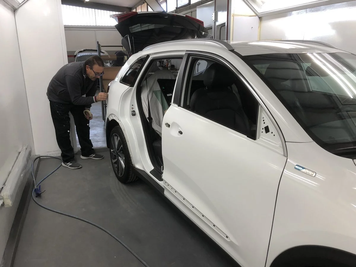

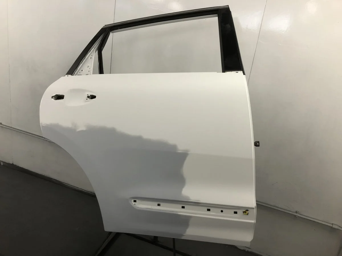

Ho a seguito di una mia disattenzione fatto riparare la porta posteriore destra e avendo visto come sono fatti gli archi passaruota ti dico che e una questione di regolazioni sportelli ,parafanghi e paraurti.Come potrai vedere dalle foto e stato smontato sportello e rifatta tutta la fiancata con relativa buccia d'arancia.Adesso che e' rimontata gli archi passarouta sono perfettamente a filo.
