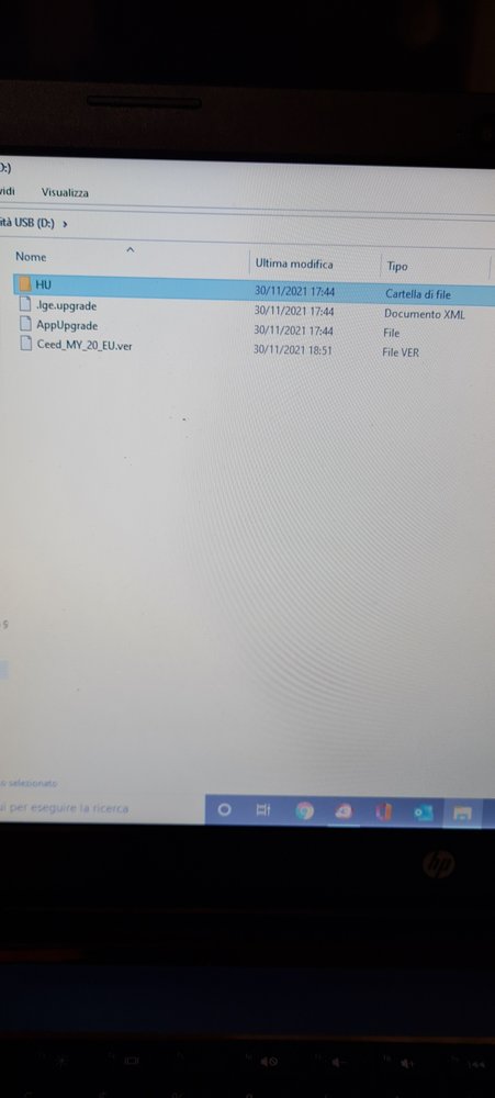

ho finalmente scaricato aggiornamento su chiave usb per la mia proceed my20; ho scelto la modalita "rapida" per l'istallazione ma qui arrivano le note dolenti: una volta dato l'ok mi compre il mess "file di aggiornamento in fase di convalida" e da li non si schioda.
qlc ha una mezza idea di cosa ho sbagliato? vi allego foto del contenuto della pen drive

Anche a me ha fatto così......poi dopo circa 10 minuti ha iniziato a caricare

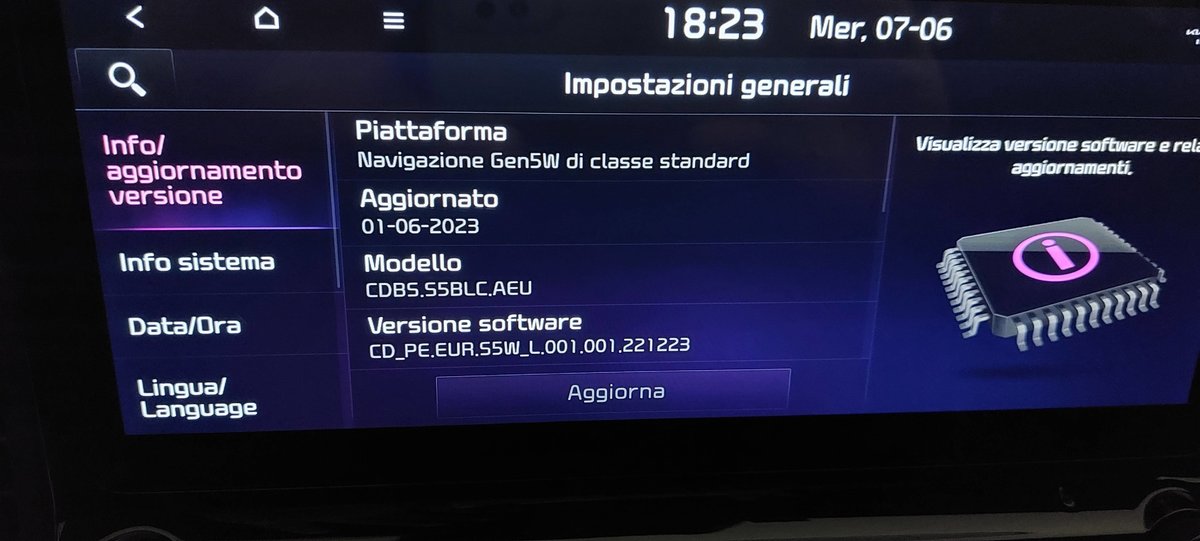

settimana scorsa ho portato l'auto a fare il 1° tagliando e l'officina gentilmente mi ha detto che avrebbe effettuato l'aggiornamento di navigatore e software. Quel che non capisco è che se vado sul Navigation Updater trovo un aggiornamento datato 7 dicembre 2022 mentre quello che mi è stato installato mi pare riporti dati del tutto diversi (vedi allegato). Mi aiutate a capire? Grazie !

In dicembre ci sono stati 2 aggiornamenti, ma il secondo era un correttivo e credo che su Navigation Updater si siano limitati a "sostituirlo" a quello datato 7 dicembre senza modificarne la descrizione
In effetti, se guardi le ultime cifre della versione software, riporta 23 dicembre 2022 (221223)
La data indicata su "Aggiornato" invece è la data in cui è stato fatto l'aggiornamento
