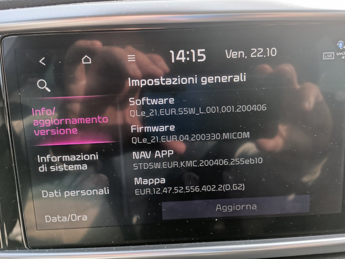

Buongiorno sono andato in kia per notizie aggiornamento mappe mai fatto aggiornamenti prima kia ritirata novembre 2020
mi hanno detto che e' aggiornato e che uscira' l'aggiornamento nuovo ai primi di novembre e che e' pesantissimo ci vuole mezza giornata per caricarlo e' vero o non avevano voglia di farmelo nella foto quello attuale. Sapete le date degli aggiornamenti annuali dovrebbero essere due grazie a chi vorra' rispondermi
mi hanno detto che e' aggiornato e che uscira' l'aggiornamento nuovo ai primi di novembre e che e' pesantissimo ci vuole mezza giornata per caricarlo e' vero o non avevano voglia di farmelo nella foto quello attuale. Sapete le date degli aggiornamenti annuali dovrebbero essere due grazie a chi vorra' rispondermiVedi l'allegato 28794
non è l'ultima versione, se vedi il mio post alla pagina precedente potrai notare che i dati dei software sono diversi. A me hanno fatto l'aggiornamento il 29 settembre scorso.
difatti mi chiedevo se dopo la tua ci fosse un'aggiornamento a novembre come mi hanno detto ma mi sembra presto....
si ma tu non hai neanche l'ultimo da quello che vedo.
Secondo me mi stanno contando delle musse...prossima settimana vado su e ne parliamo.....
Io ho fatto tagliando pochi giorni fa, era in nota anche l'aggiornamento del navigatore ma, mi è stato detto, che arriverà tra poco.
La mia officina aggiorna sempre cortesemente e senza problemi, quindi ci credo.
il dubbio mi e' venuto prima mi dice due ore per l'aggiornamento poi mezza giornata...ho telefonato ad un'altra cocessionaria kia mi hanno detto che l'aggiornamento si effettua massimo in un'ora un'ora e mezza....
Sulla mia me lo hanno fatto assieme al tagliando a Settembre in mezzora .
Sì però alcune officine si tengono il tempo per ripetere l'operazione perchè l'aggiornamento potrebbe non andare a subito a buon fine.
