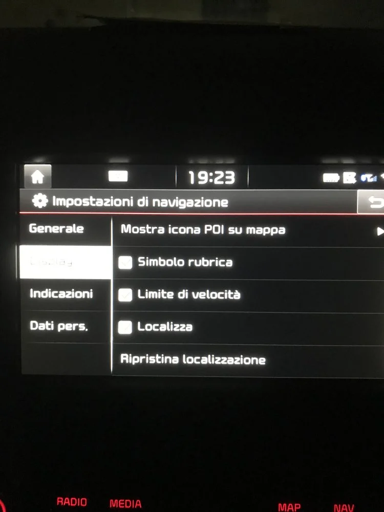

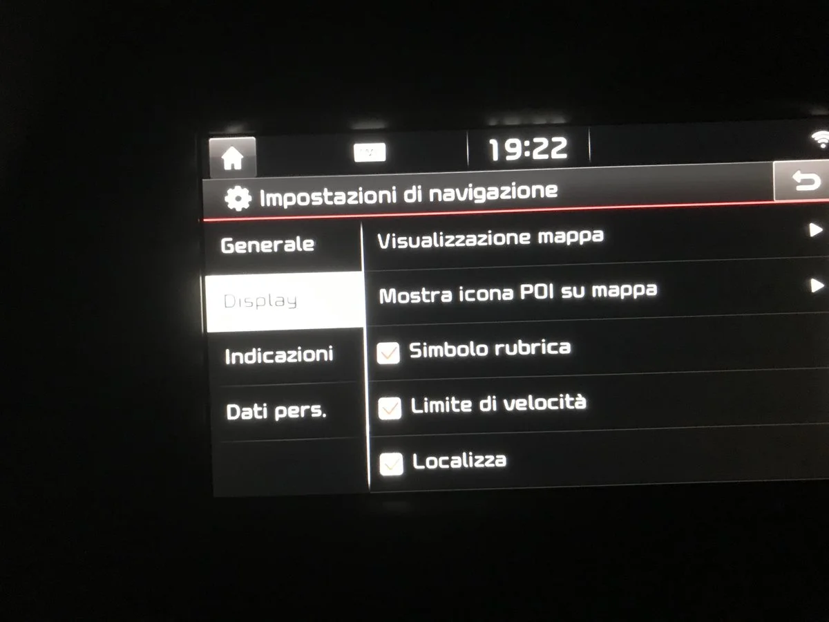

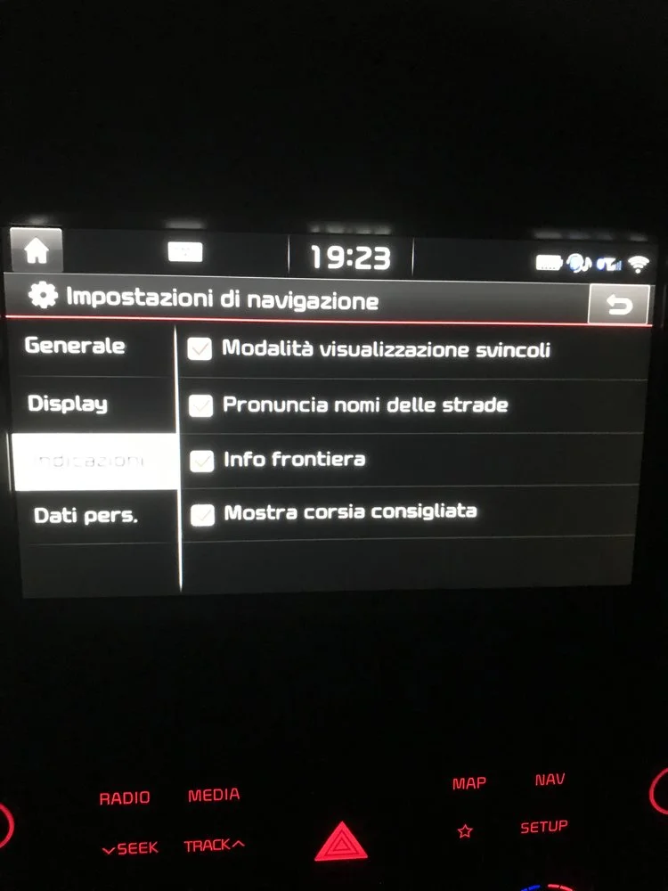

Ciao grazie della rapida risposta. Purtroppo già fatto ma non compare niente. Posto foto 6A86FCD7-9BC6-4E93-A566-D300C88A10D8.jpeg00438F97-704E-4528-9AD9-855FC9A092F7.jpeg8DBA81D7-85A0-4057-8CAF-1C245382550F.jpeg
Come vedi non compare alcuna voce in nessuna schermata
