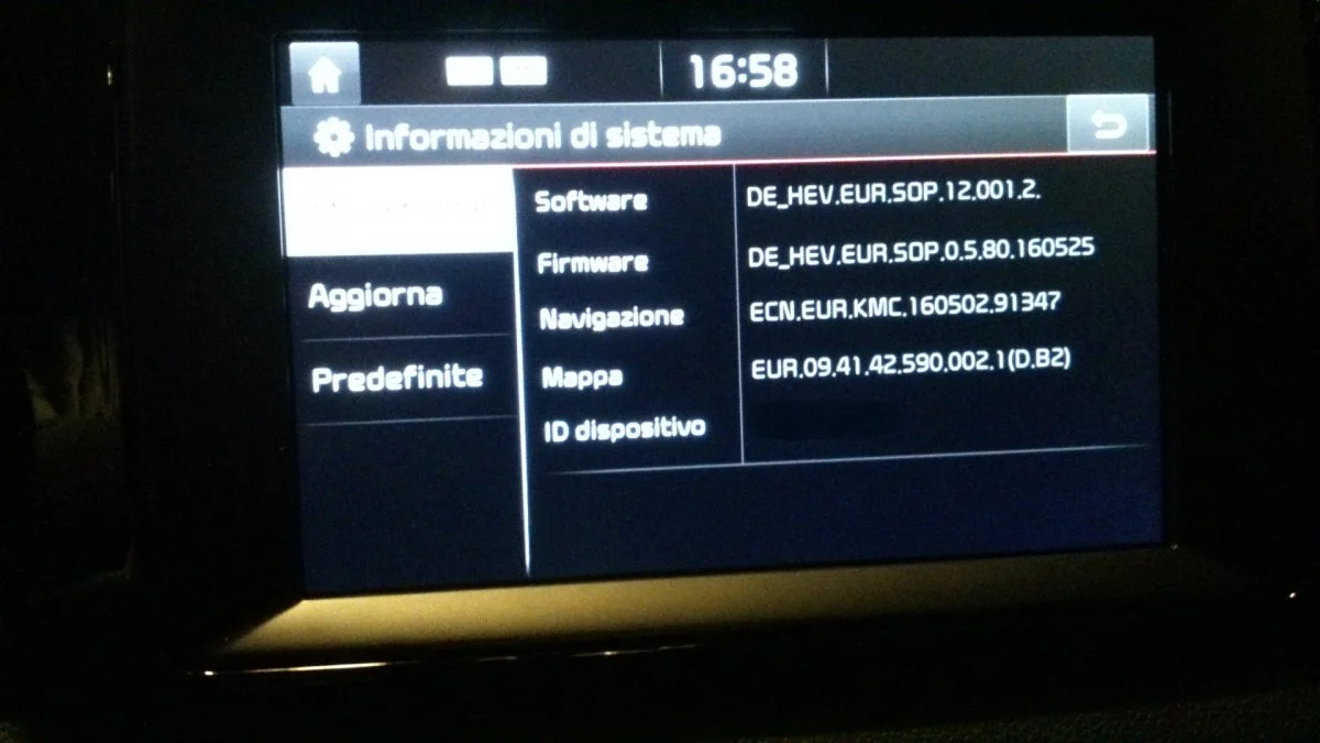

Qualcuno mi sa dire che versione di software ha installata sul navigatore della Niro la mia che vi allego non mi funziona ne Android Auto e non ha CarPlay :
Sw : DE_HEV.EUR.SOP.12.001.2
Fw : DE_HEV.EUR.SOP.05.80.160525
Nav : ECN.EUR.KMC.160502.91347

Ma a qualcuno che gli funzioni puo verificare la sua versione di sw per vedere se uguale alla mia.
Grazie a tutti.

Ecco la mia versione, ritirata il 13/1.
Il mio funziona con due velox fissi che ho in zona e che ho provato prima di smettere di usarlo...
Vedi l'allegato 5464
