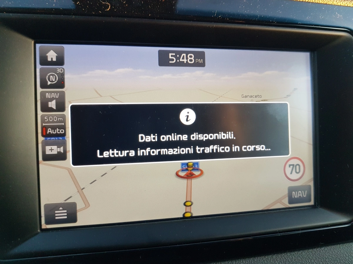

Allora... fate così, scrivo velocemente ma dovrebbe essere chiaro
_avviate l'auto
_cliccate sulla mappa per ingrandirla
_SOLO ORA abilitate wi-fi, BT e soprattutto router Wi-fi sul vostro smartphone. Dico ora perchè così avete il tempo di controllare i messaggi di trasferimento dati
A questo punto vedrete dopo poco tempo (secondi) la scritta "andriodApp connesso" o una cosa simile, non ricordo esattamente.
Dopo poco (massimo un paio di minuti direi) vedrete questo messaggio che indica lo scaricamento delle info del traffico. NON è detto che ci siano informazioni e come vedete la telecamerina che indica la presenza dei dati dei velox a sinistra è già presente
Infine se avviate il navigatore dovreste vedere una cosa simile:

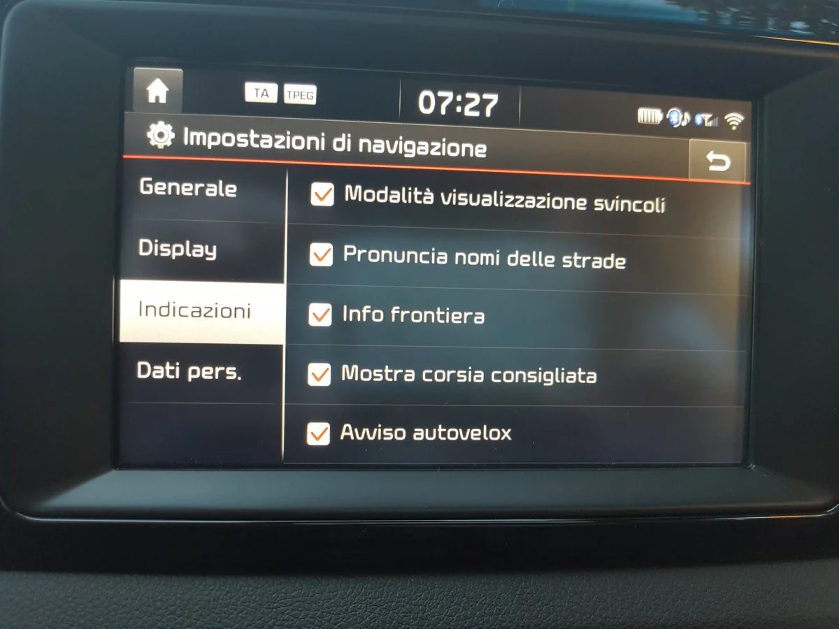

Grazie al buon Grumpy stamattina ho cercato meglio nelle indicazioni della navigazione , ed è saltata fuori una casellina che non era barrata.
Messa la spunta dopo qualche secondo è apparsa la famosa telecamerina dei velox...
