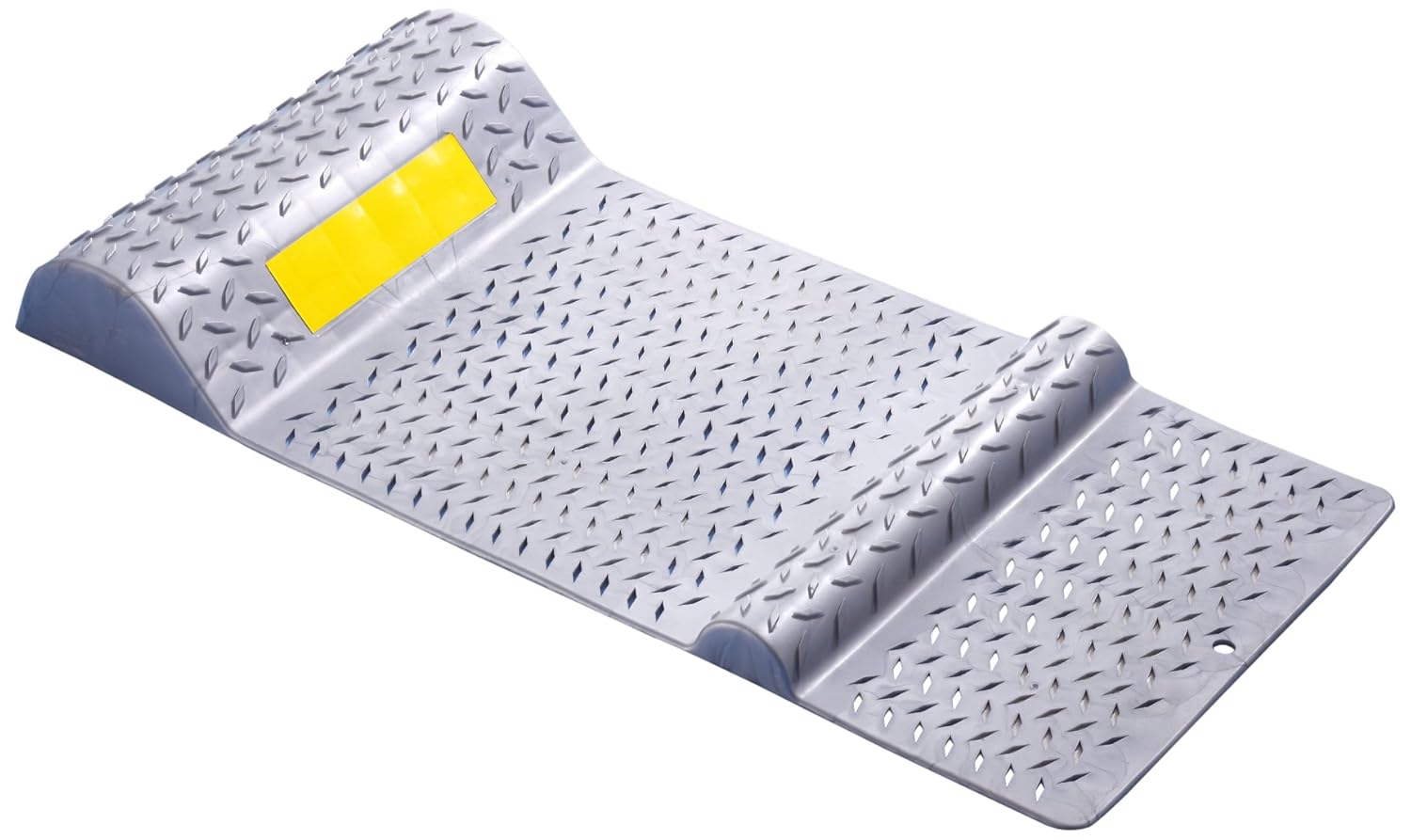

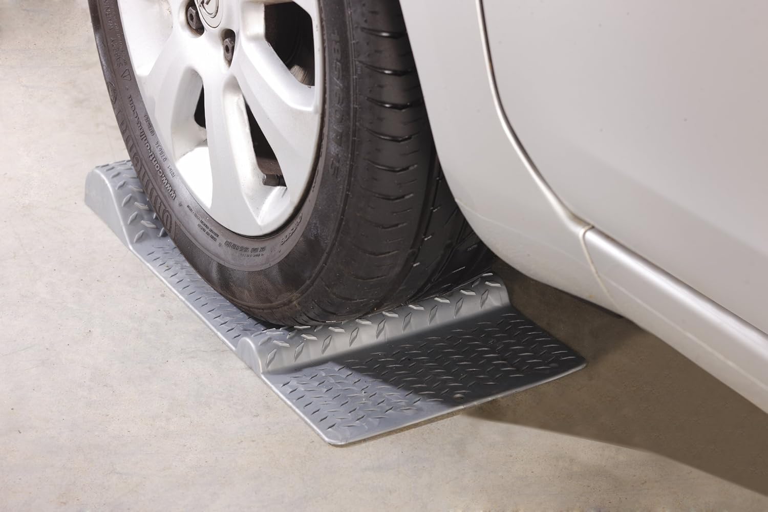

Adesso ci diamo del LEI dato che dietro c'e il famoso scooter che a LEI piace tanto mi fanno da fermo per evitare di buttarlo giu quando non metto il freno a mano.Scusi Pisia ma a che scopo ? per tenerla ferma !!
Ma non ti devi scusare sto scherzandoA ok scusami per il lei pisia! come il mio solito volevo darti del tu aggiu Sbagliatu no adesso ho capito molto utili e preventivi bravissimo Pisia
