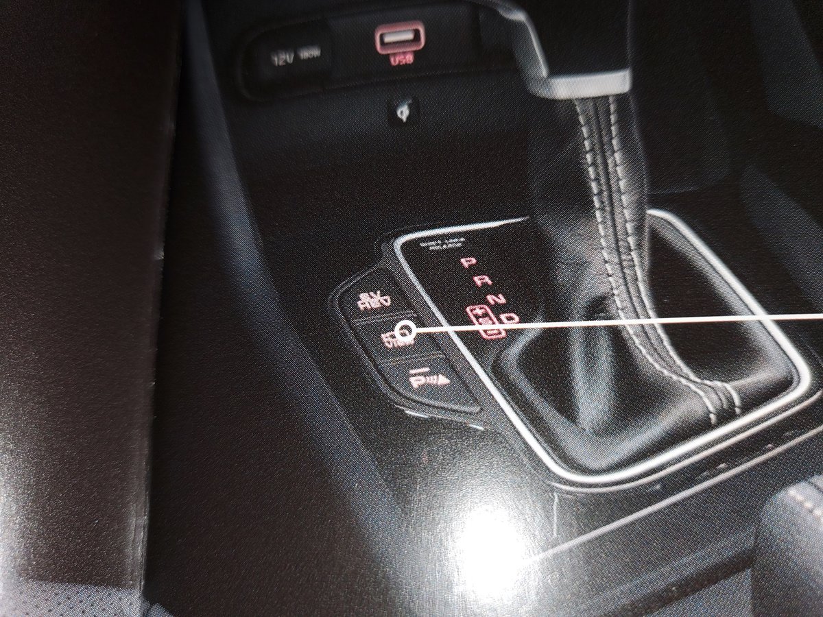

La mia plug in aveva il pulsante per tenere attivata sempre la videocamera posteriore e credo che tutte pphev restyling lo dovrebbero avere.
ecco il pulsante della pphev restyling
Certamente, ma non parlavamo di quello nella discussione. Si parla di una funzione automatica che mantiene attiva la retrocamera per un certo tempo anche dopo aver rimesso la marcia avanti. :)

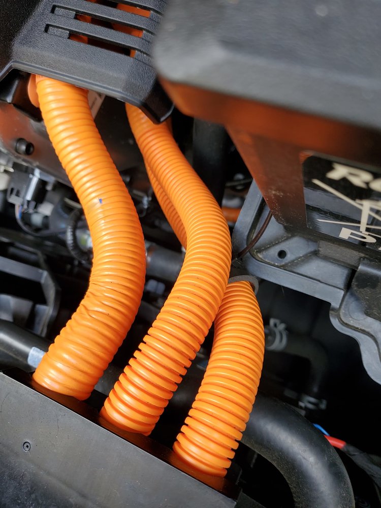

Altra cosa da controllare ,quando aprite il cofano anteriore controllate uno dei 3 corrugati arancioni quello piu in basso va a toccare lo spigolo del contenitore porta batteria con rischio di lesionarsi il capofficina mi ha montato uno spessore in gomma per distanziarlo,ha fatto poi due foto una della targa e una della modifica che inviera' a kia italia consigliando in fase di montaggio di inserire una protezione.Fatelo presente in officina ma non toccatelo se tagliato perche rischiate di restare fulminati.
Eccovi la foto
primo corrugato a destra oggi ho messo una fascetta cosi la guarnizione non si scolla.

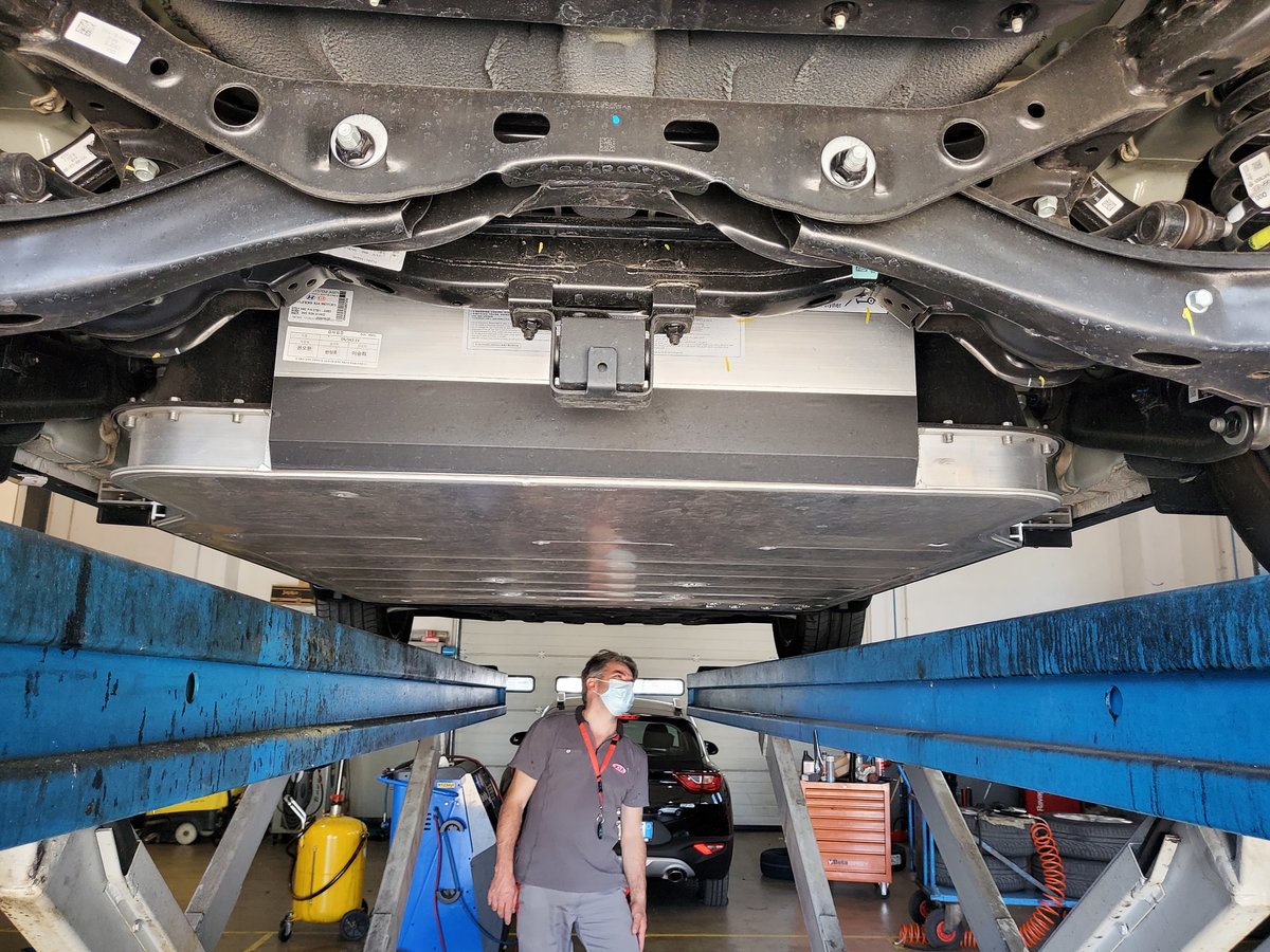

Per gli amici EV eccovi una foto da sotto
Contenitore delle pile la parte sottostante in acciaio e piena del liquido di raffreddamento l sopra a questa in nero ci sono i pacchi delle pile.

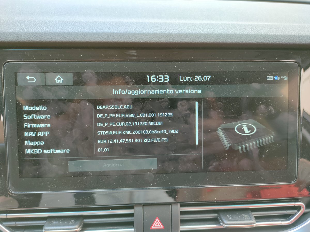

IMG20210726163321.jpgsulla mia phev, ritirata dal concessionario mercoledì scorso e al quale avevo raccomandato di fare gli aggiornamenti, risulta questi firmware, software e mappa.
Saranno aggiornati? Boh.

Sono aggiornati a 2019, ne sono usciti altri 3 dopo ;-)
Puoi vedere gli aggiornamenti sul sito kia: https://www.kia.com/it/service/servizi-mobilita-kia/aggionamento-mappe/
Link diretto all'ultimo pdf: https://www.kia.com/content/dam/kwc...nto-mappe/Aggiornamento-Mappe-Luglio-2021.pdf

Ti ho risposto sopra, non sono stati fatti!!! Cos'altro vuoi sapere?
