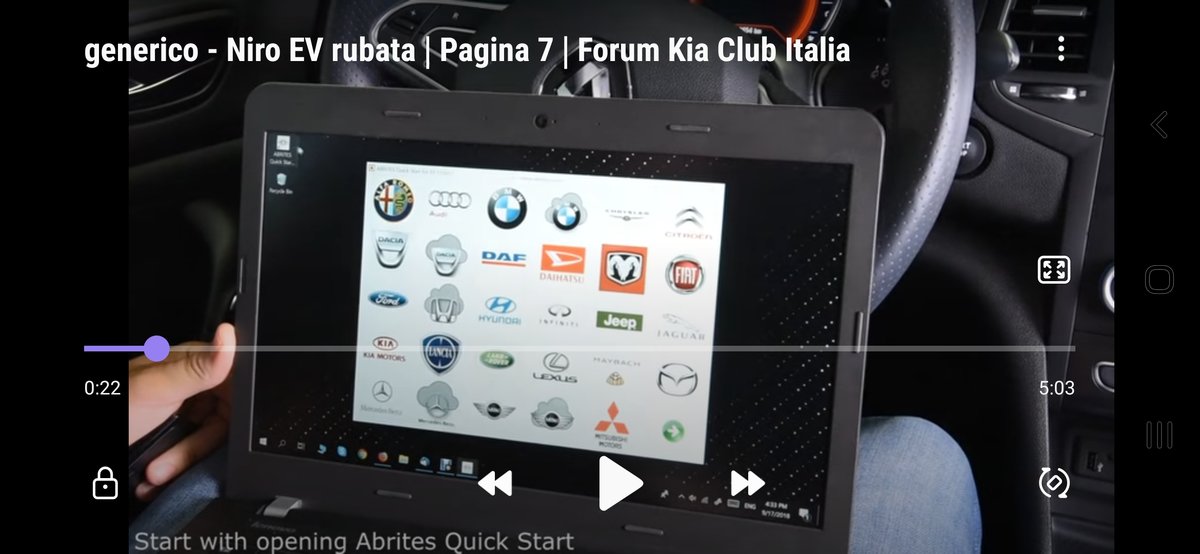

Nel frattempo ho trovato che anche per Renault, senza documenti e libretto...
Caspita, il video e' per Renault ma nella main page dell'apertura programma Abrites mostrano i loghi di molte altre case automobilistiche, tra cui KIA...?

Ho visto il video della Renault, siamo sempre allo stesso punto, per copiare la chiave bisogna avere quella originale in mano
Cortesemente Still, puoi spiegare meglio? Il video dice "All Key Lost". A che punto entra in gioco la chiave orginale?
Quello nel video è un "normale" diagnostico che hanno tutti i centri duplicazione chiavi auto protette. Tutti questi, sono costretti a cambiarlo per via dei nuovi transponder sempre più "complicati". Guarda caso, i primi a non essere duplicabili sono quasi sempre quelli delle auto tedesche, segno che investono maggiormente in tecnologia.
Quello nel video è un "normale" diagnostico che hanno tutti i centri duplicazione auto protette. Tutti questi, sono costretti a cambiarlo per via dei nuovi transponder sempre più "complicati". Guarda caso, i primi a non essere duplicabili sono quasi sempre quelli delle auto tedesche, segno che investono maggiormente in tecnologia.
E quindi si riesce a creare una nuova chiave keyless con questo software (che cmq va in cloud scaricando i dati associati al VIN dell'auto) oppure, come dice @still, bisogna sempre e comunque partire dall'avere almeno una chiave originale?
I centri duplicazioni vogliono una chiave "fisica" e, ultimamente, anche la vettura per collegarsi alla presa e far riconoscere la chiave che altrimenti non verrebbe accettata.

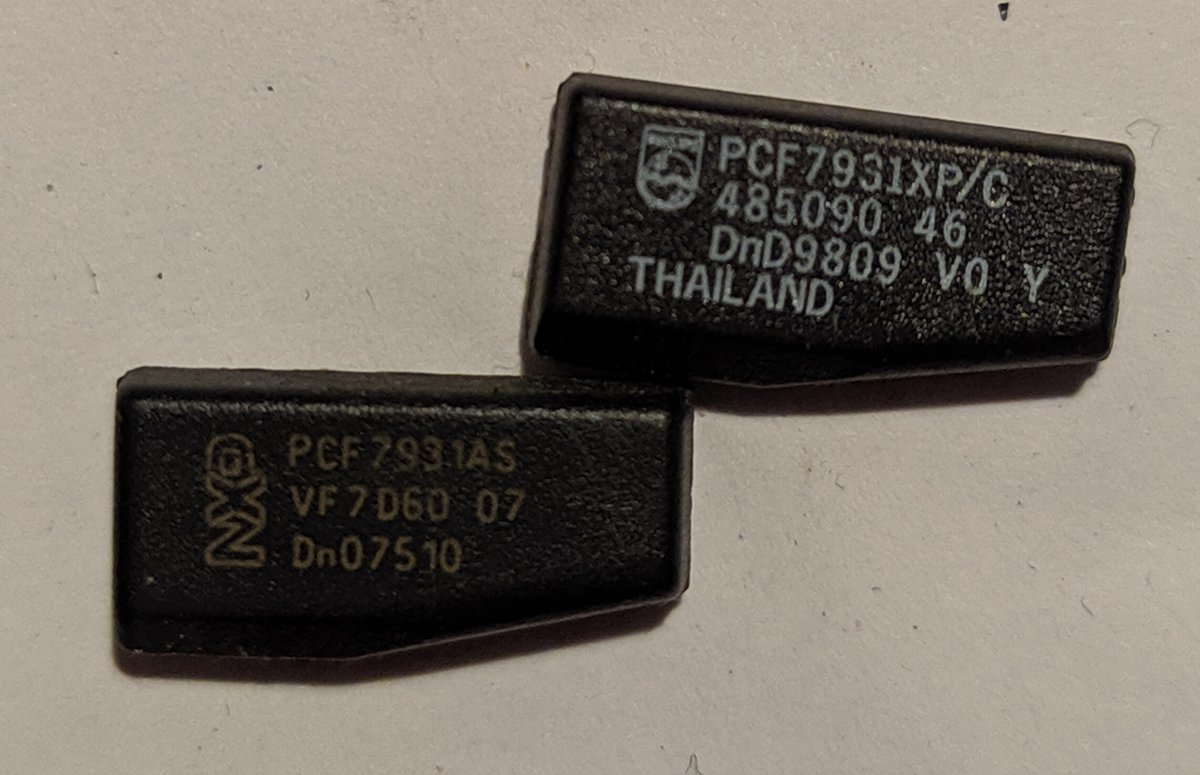

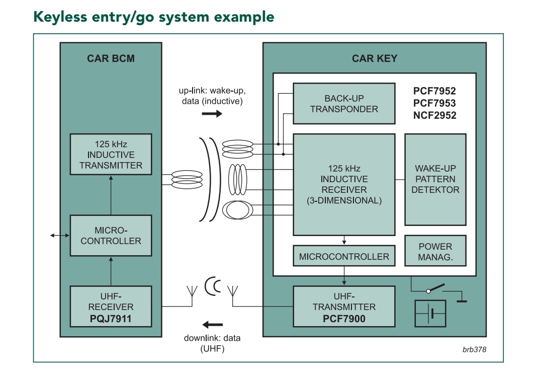

@Max_71 Ho visto quando appoggia la key (tessera) sul lettore e questo rileva il trasponder tipo PCF , un tipo comune prodotto da NXP ( ex Philips). Ne ho giusto due qui sul tavolo vi metto una foto
Funzionano a bassa potenza e bassa frequenza, 125 kHz. Distanza breve, molto breve. In poche parole se non lo hai fisicamente in mano non lo cloni
