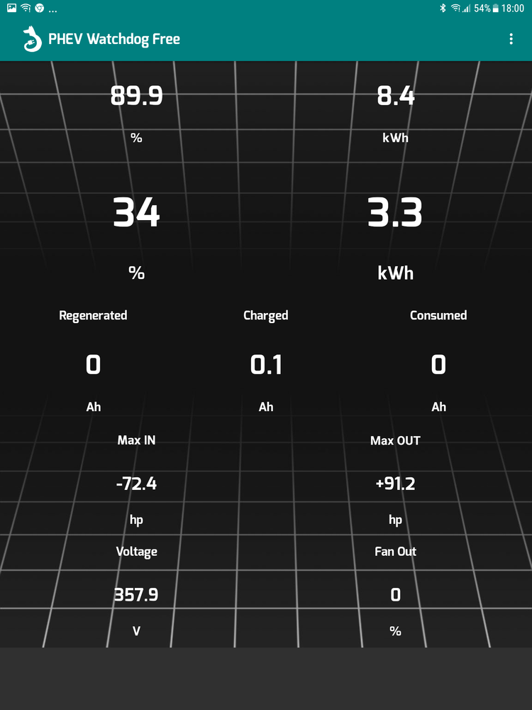

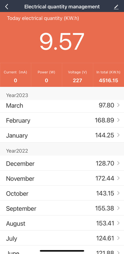

Ciao, io, se ho fatto giusto, sono a 89,9% di capacità dopo poco più di cinque anni e 71600 km. Oggi ho usato l’app Free su un altro telefono invece con l’applicazione a pagamento si vedono più dati e lo stato delle singole celle.
Al momento continuo a riuscire a percorrere solo in elettrico casa lavoro casa, 44 km con 400 metri di differenza di quota. In inverno sono al limite quasi a casa, ultimo km al 14% e si accende il motore ma continua fino a casa in elettrico.
In estate per 44 km carico fino al 94-95% e faccio tutto in elettrico.
Dal 2019 carico quasi ogni giorno per circa 320 ricariche all’anno. Ho messo una presa domotica con conta kw e mediamente consumo dai 120 ai 170 kw al mese, in parte da fotovoltaico. Allego foto del test e dei consumi.

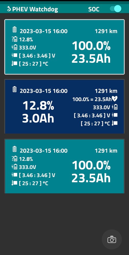

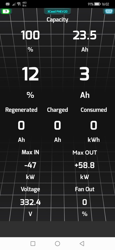

Non mi è chiaro come interpretare i dati della schermata....
Premesso che da un errore di frequente per cui devo ricliccare su resume live data, sono riuscito a scaricare questo:
Non capisco quel 12%....da cruscotto, il residuo di batteria era 9%.....
anche a me la percentuale SOC è leggermente diversa tra display e app.. però hai il SOH al 100% :applausi::applausi::applausi:
Me l'aspettavo avendo soli 1300 km.
Ho voluto fare il test in quanto io l'ho presa km 0. Esattamente aprile 2022 immatricolata.... Quindi la produzione risalirà a fine 2020/inizii 2021. E secondo me era una anno e mezzo abbondante che la batteria era rimasta scarica... Basta pensare che quando la provai a febbraio 2023, prima di prenderla, era completamente a 0 ed il precedente tragitto da cdb (di 2/3 km risaliva a quasi un anno prima....).
Da qui il timore che tutto questo periodo di inattività avesse potuto generare un degrado, che per fortuna non c'è.

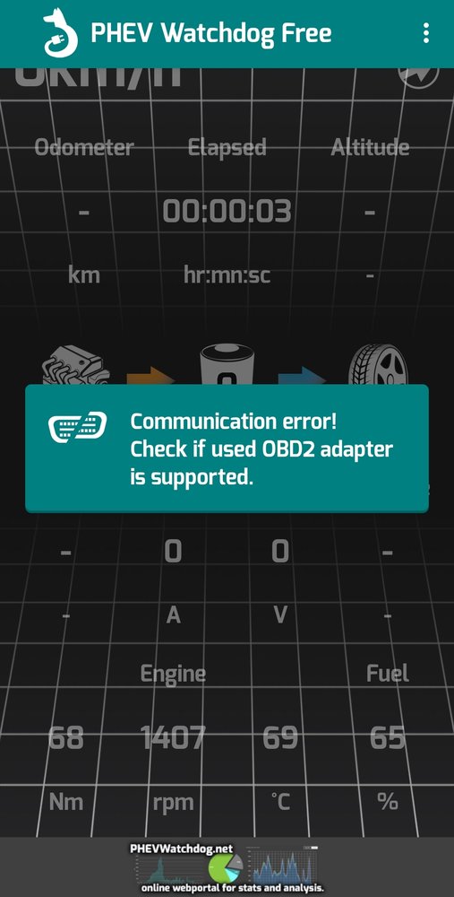

Strano... L'OBD non si connette più all'APP. Sono riuscito a fare il controllo dati solo una volta.... Ho provato anche con Torque, ma niente.... Mi collego al WiFi OBD II, vede l'auto ma se aperto con il live data, non riceve nulla e poi esce il messaggio come da mio allegato precedente.... Il modello di OBD è quello postato qualche pagina fa.
Ho fatto il reso e sto prendendo un'altra presa OBD, questa volta una delle consigliate da PHEV watchdog.
Mi è venuto il dubbio se convenga prendere la versione WiFi (come quella che ho reso) oppure una bluetooth....
Forse bluetooth permette di lasciare libera per il telefono la rete dati durante l'utilizzo dell'apparecchio.... Cosa consigliate?
Ciao io avevo prima un OBD Bluetooth poi ne ho preso un WIFI per fare questa prova e mi sono trovato meglio.
Ok arrivato OBD scanner (Vgate iCar) ed ora funzionano tutte le APP.
Una domanda: ma si può proiettare PHEV watchdog tramite android auto allo schermo?
Ho cambiato obd scanner (Vgate icar).... Va un po' meglio, ma comunque si disconnette la media di ogni minuto... Poi ad un certo punto non c'è verso di fare la connessione.... Provo con altro telefono, pensando ad una incompatibilità del mio Device... Ma niente, fa lo stesso.
Devo mettermi l'anima in pace e fare, fare il reso anche di questo obd scanner e cancellare L'APP?
Meno male che non ho subito preso quella a pagamento....

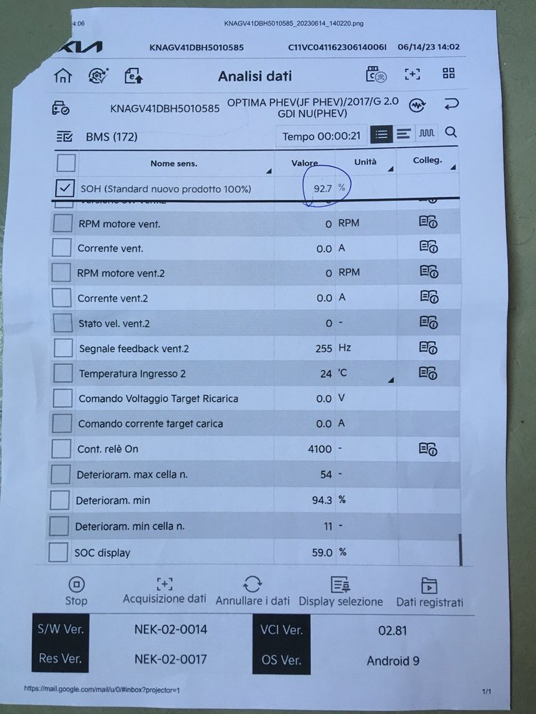

Ciao a tutti,
qualche giorno fa ho fatto il tagliando (74000 km) e mi sono fatto fare la lettura ufficiale del SOH in officina KIA: 92,7%
Con le temperature di questi giorni sopra i 20 gradi sono tornato ai 52 e più km con un pieno (cruise adattivo a 90 km/h senza nessuna accortezza per i consumi)
