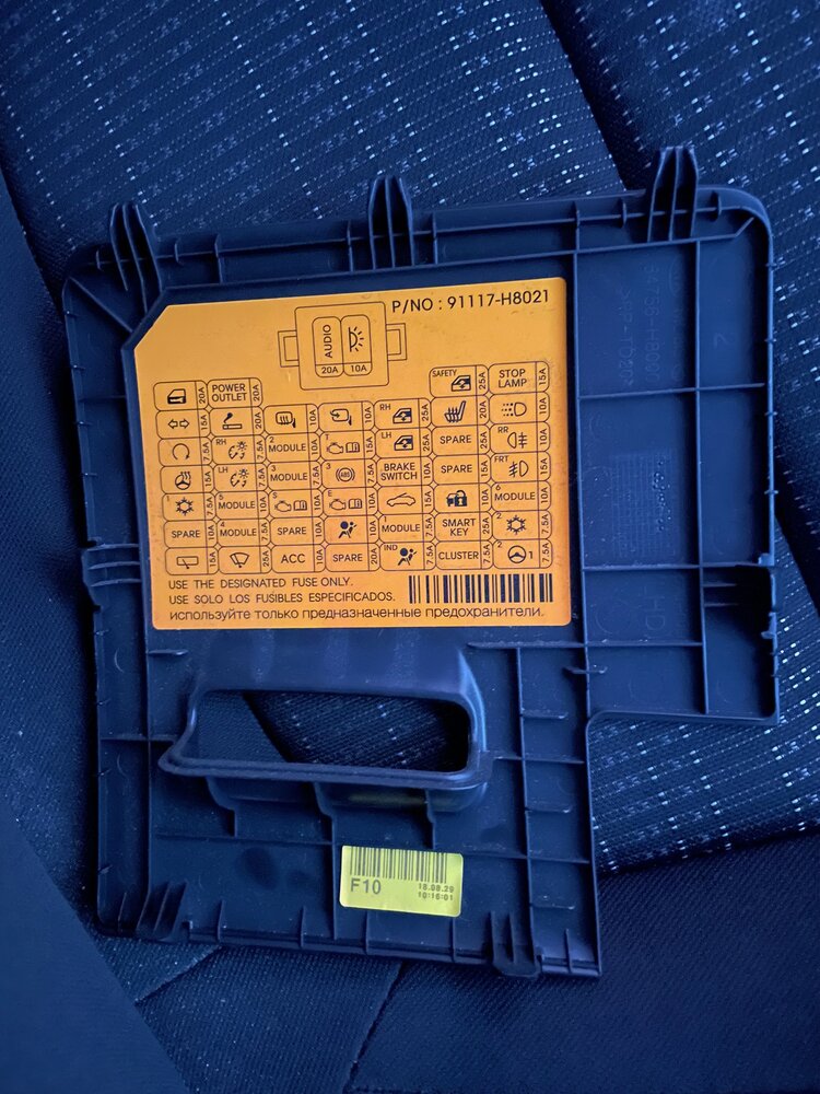

Sta sera faccio il factory reset e vi dico se funziona... abbiamo questo problema da mesi, l'auto è di mia moglie, la sto usando da 2 giorni e già non sopporto più che l'orario si resetti! Ma non finisce qui, la lingua si imposta in inglese, il CarPlay con il cavo non va, la radio DAB funziona al 10%... spero di risolvere.. altrimenti vedo il fusibile o la batteria.
Il fusibile della radio qual'è nella foto in allegato?!

Buongiorno a tutti, con il factory reset si risolve temporaneamente, perché torna anche a funzionare il carplay, ma non appena spengo la macchina e l'accendo la mattina, tornano i soliti problemi, orario alle 9:30, lingua in inglese, carplay assente, etc etc.
Devo ancora fare anche il controllo dei fusibili, anche se non ho ancora capito quale controllare... Resta solo la batteria che potrebbe essere la maggior indiziata, anche perché è quella di primo equipaggiamento. Da qualche tempo non funziona più neanche lo start&stop, ma l'auto nonostante la notte sia parcheggia fuori al freddo e alle intemperie si accende regolarmente molto bene. Scoccia cambiarla, ma credo sia l'unica soluzione...
Se non ti funziona più neanche lo start&stop allora la batteria non è più in ottime condizioni, ti conviene fare un controllo dall'elettrauto e potrebbe essere anche il motivo dei problemi all'infotainment.
Ma non è detto, purtroppo ci sono diverse discussioni sul forum per questi problemi al sistema multimediale.
Se la tua auto è del 2019 la batteria ti ha fatto 5 anni, direi che non è male.
