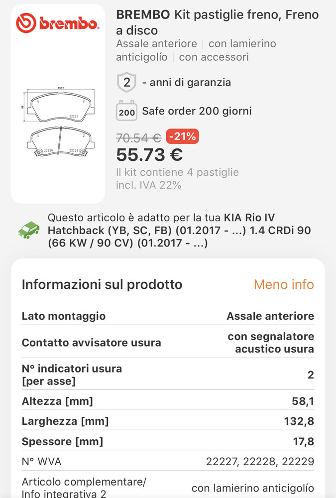

Inserendo la mia targa mi appaiono queste brembo, ho visto confrontando con quelle bosh dei messaggi precedenti e le caratteristiche differiscono di qualche mm... secondo voi?
RioBoy
12 Mar 2018
633
448
MI
Rio
2017
Spritmonitor
Spritmonitor.de
2mm in cosa? Altezza? spessore? larghezza?
