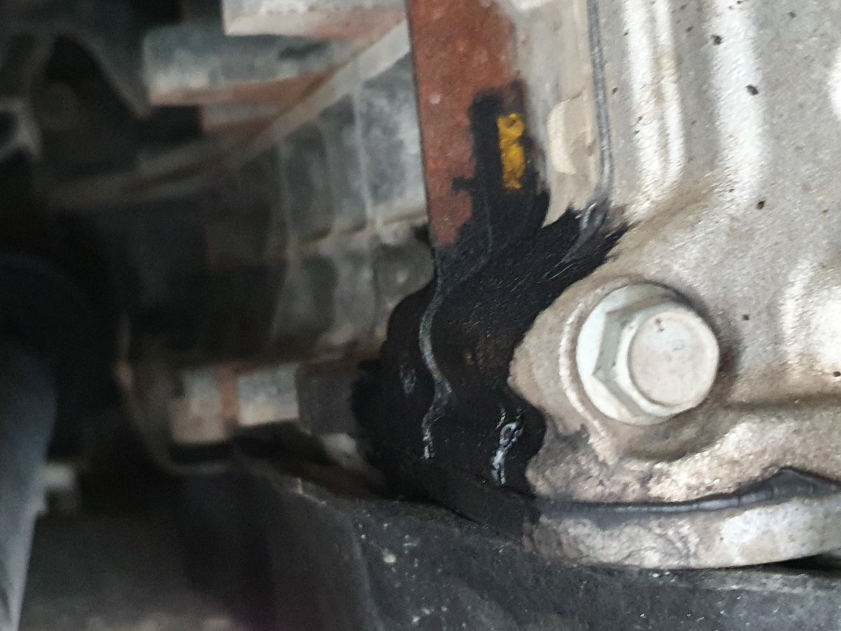

Come da oggetto la macchina mi lascia macchie di olio sul pavimento del garage dopo aver fatto un mese fa il primo tagliando.
Non credo sia una casualità. Anzi sono certo che le due cose siano connesse vista la qualità per cui è nota l officina autoscatti di Parma.
Possono aver fissato male il dado della coppa dell' olio o il filtro ? O cos'altro ?
Le macchie sono sul lato destro del motore ovvero quello sinistro guardando la macchina frontalmente.... Appena spostato rispetto al centro.
Prima pensavo fosse macchie di umido dovute al clima ma oggi toccando con mano si sente proprio olio e puzza di motore.
Anche la mia sportage uguale,non tanto ma e sporco di olio.officina Kia Cuneo vedi foto
    148,1 KB · Visite: 206
