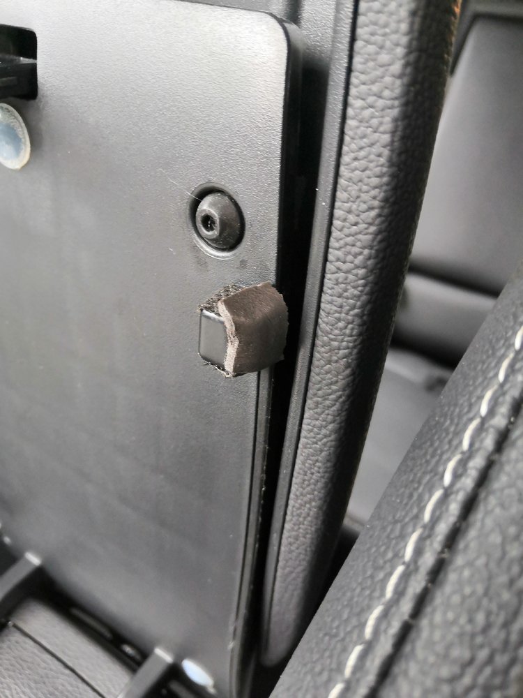

Salve, per la gioia di molti, o perlomeno la mia sono riuscito a togliere lo scricchiolio del bracciolo completamente, ho messo dei pezzettini di gomma adesiva da infisso(ma vanno bene anche dei feltrini da sedia tagliati) sull' esterno dei piedini che entrano dentro il pozzetto come da foto.
Non sono bellissimi ma tanto sta quasi sempre chiuso e non mi interessa granché.
Secondo me lo scricchiolio proviene dalla giunzione tra la plastica lucida esterna e quella opaca interna che unita al minimo gioco del bracciolo provoca rumore.
Spero di aver fatto cosa gradita a molti perché io stavo andando fuori di testa dal rumore.

Ottimo! Oggi provo a fare lo stesso. Se funziona sei un grande!

Anch'io ho già fatto un fix del genere, lo stavo testando prima di postare le foto(mi hai anticipato, ma meglio così).Ho usato del vecchio materiale fonoassorbente per il.........modding del PC.......vedi a non buttare via certe cose, sarà li da 15 anni che sta li a non far niente :D :Joyful::applausi:
Aggiungo che a breve metterò della moquette adesiva proprio nel pozzetto e nel cassettino lato passeggero, così dovrei proprio aver tolto ogni rumore. Dove non arriva Kia arriviamo noi:p
Che poi voglio dire Kia c'era pure arrivata , ma che cavolo di striscette ha messo?!
Mah a volte potrebbero essere "dei Grandi" veramente e si perdono in un bicchiere d'acqua.
Domanda, io ho messo del materiale anche sotto il gancio , perchè solo quelli laterali non risolvevano, Tu quel gommino trasparente che hai, tipo quelli che si mettono nelle ante dei mobili,l'hai messo tu o c'erà già?
No perchè altrimenti KIA si era accorta del problema ed ha cercato di metterci una pezza.
l'avevo messo io qualche tempo fa ma non avevo risolto niente, pensavo ci fosse gioco nel gancio della serratura invece era sui lati
