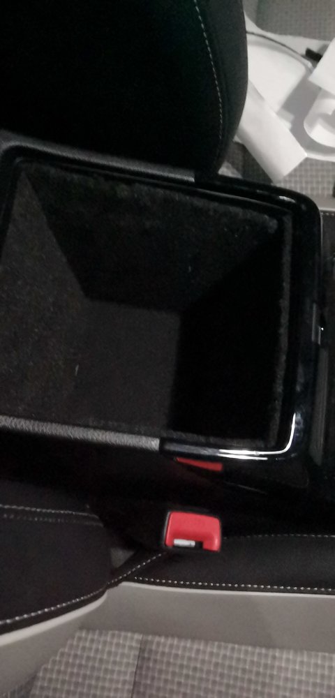

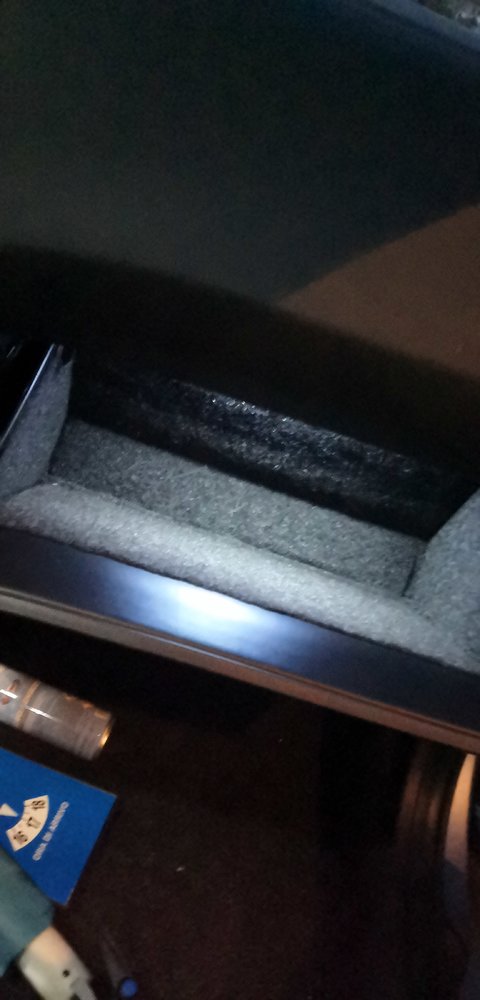

Salve a tutti, ieri ho aggiunto la moquette nel pozzetto del bracciolo e nel portaoggetti passeggero, non ho più un rumore adesso.

@manueledaprato ciao Emanuele , sei stato bravissimo ,con la copertura della Moquette poi è bello anche esteticamente . mi piace ! :good::good:bravissimo !

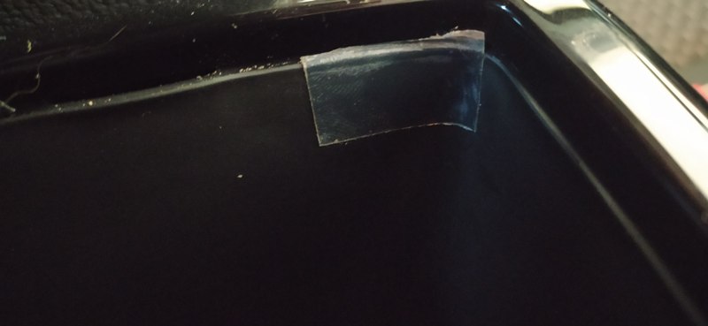

Salve, per la gioia di molti, o perlomeno la mia sono riuscito a togliere lo scricchiolio del bracciolo completamente, ho messo dei pezzettini di gomma adesiva da infisso(ma vanno bene anche dei feltrini da sedia tagliati) sull' esterno dei piedini che entrano dentro il pozzetto come da foto.
Non sono bellissimi ma tanto sta quasi sempre chiuso e non mi interessa granché.
Secondo me lo scricchiolio proviene dalla giunzione tra la plastica lucida esterna e quella opaca interna che unita al minimo gioco del bracciolo provoca rumore.
Spero di aver fatto cosa gradita a molti perché io stavo andando fuori di testa dal rumore.

Come indicato da manueledaprato ho verificato la natura del rumore, quindi ho posto rimedio utilizzando un nastro adesivo della Eazi Grip che acquistai anni fa per cercare di insonorizzare il cruscotto della Honda CRX del 94.
