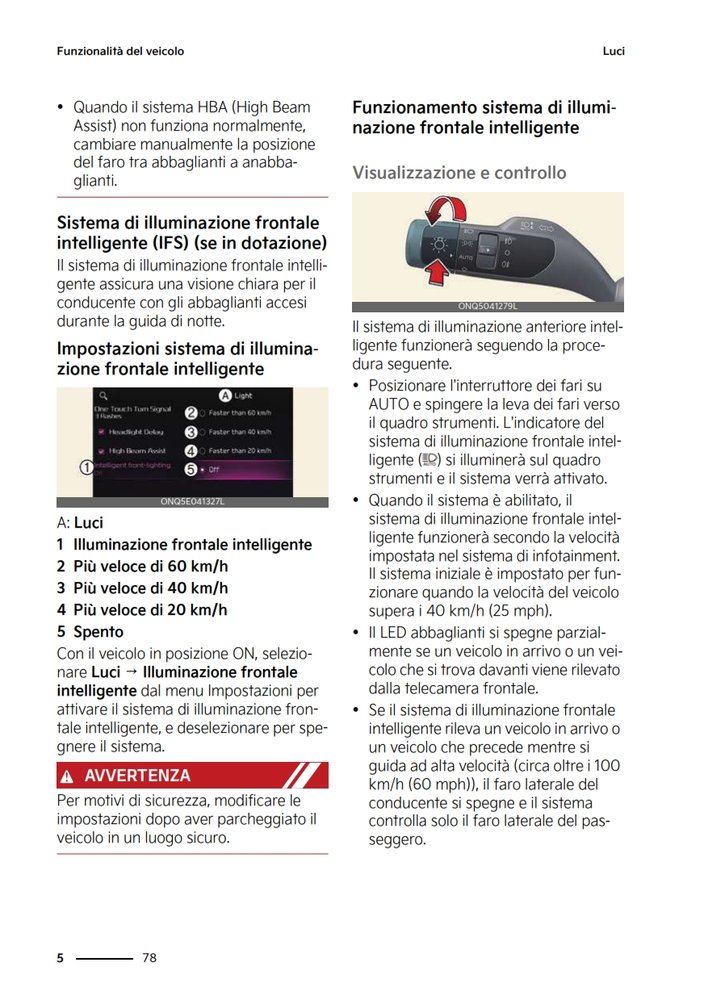

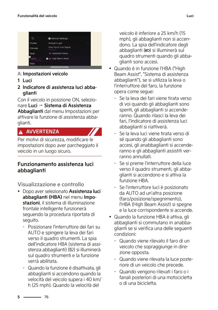

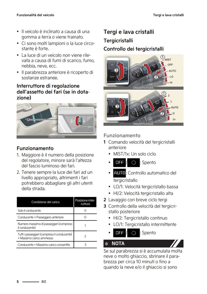

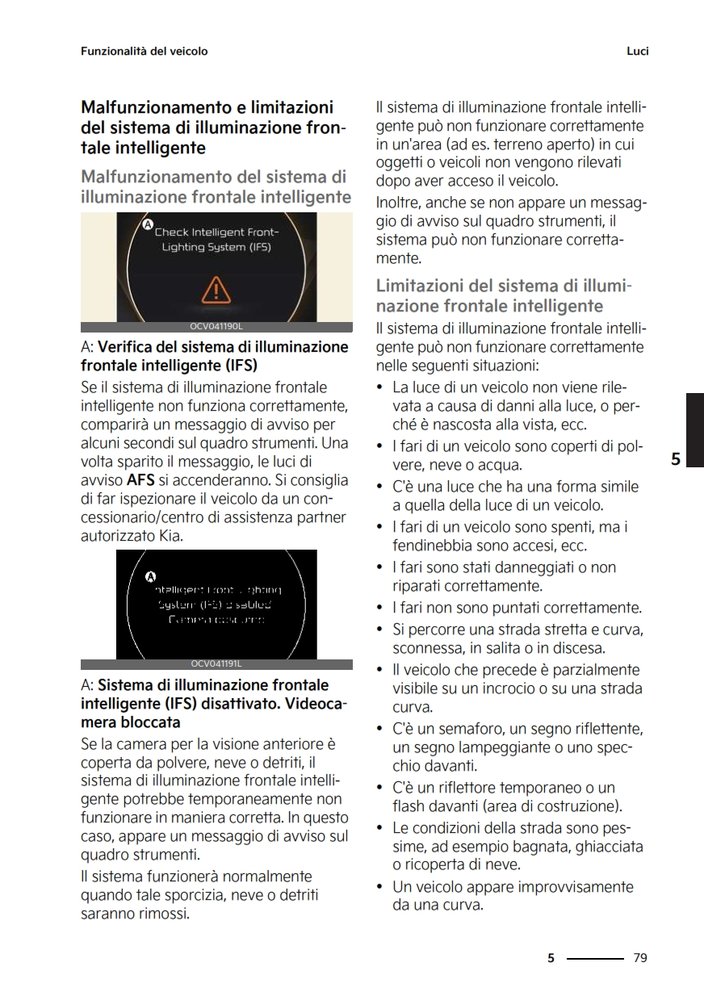

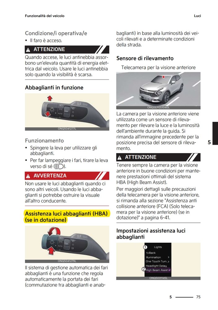

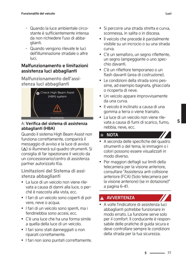

Giusto per capire, compare la scritta AUTO sotto il simbolo verde degli anabbaglianti?
In ogni caso, è possibile personalizzare ulteriormente gli abbaglianti automatici nelle impostazioni del pannello centrale. Se non ricordo male, c'è la possivbilità di disattivarli al di sotto di una certa velocità e/o nei centri abitati.
Vedi l'allegato 32366Vedi l'allegato 32367Vedi l'allegato 32368Vedi l'allegato 32369Vedi l'allegato 32370Vedi l'allegato 32371
