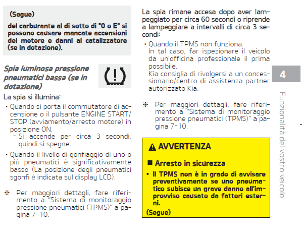

88H e 92H sono coefficienti di velocità e non c'entrano nulla con le dimensioni, che, da quanto riporti, sono corrette. il fatto che si è acceso solo i triangolo, avrebbe dovuto metterti subito in allarme e avresti dovuto consultare l'assistenza Kia...

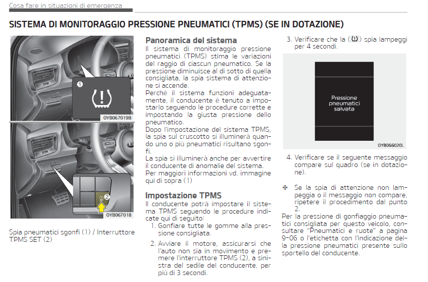

nella tua auto hai il sistema di lettura della pressione diretta o indiretta? se è indiretta devi eseguire il reset dopo averle gonfiate. Se il sistema è diretto, allora la pressione è ancora bassa, oppure, se ti hanno cambiato anche le valvole, non sono stati riprogrammati i nuovi sensori TPMS (operazione che deve svolgere il gommista)
Infatti anche a me è successo ma dopo averle controllate una ad una e le ho regolate alzandole un po' dopo ho resettato ed la spia si è spenta ,nel tuo caso ti consiglio anche io di portarla dal gommista dove ha fatto il lavoro .

Verosimilmente hai un'anomalia nel sistema di monitoraggio della pressione che nella Stonic è di tipo indiretto.
Prova a passare in officina o dal gommista.
Speriamo non ti abbiano rotto un sensore nel gambio gomme.
