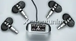

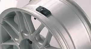

Qualcuno mi sa dire il sistema di rilevamento ? Ovvero: suppongo che i sensori siano nei singoli cerchioni per cui quando ruoterò le gomme come faccio a ritararli (riposizionarli) ? Non ho letto nulla in proposito. Grazie
Non devi ritarare niente sono gia configurati rimetti gli pneumatici alla giusta pressione e buona notte e' il sensore che dialoga con la centralina della niro.

OK, ma se inverto le gomme (anteriore destra la metto posteriore sinistra) il sistema legge "la posizione" ?
Io nella Zafira avevo (after market) sensori di pressione e temperatura, quindi ero obbligato a rimettere il cerchio nella stessa posizione.. e comunque c'era la possibilità di ri-programmare la posizione. E' lo stesso per Niro ???
Esistono tre modalità per inizializzare/programmare un nuovo sensore (a seconda delle capacità del veicolo):
  1. autoinizializzazione del veicolo: in un arco di tempo di 10 minuti di guida, a una velocità compresa fra 35 e 100 km/h, il veicolo rileva automaticamente il sensore e la spia di emergenza si spegne in automatico (ad es. su veicoli Mercedes, Opel, VW, Ford, Mazda, Hyundai); Quindi immagino uguale anche per Kia!
Confermo... Io monto le invernali e mi si accende la spia perché non ho i sensori..... Rimontando le estive in meno di 5 minuti la spia si spegne senza dover mantenere le posizioni precedenti.....
