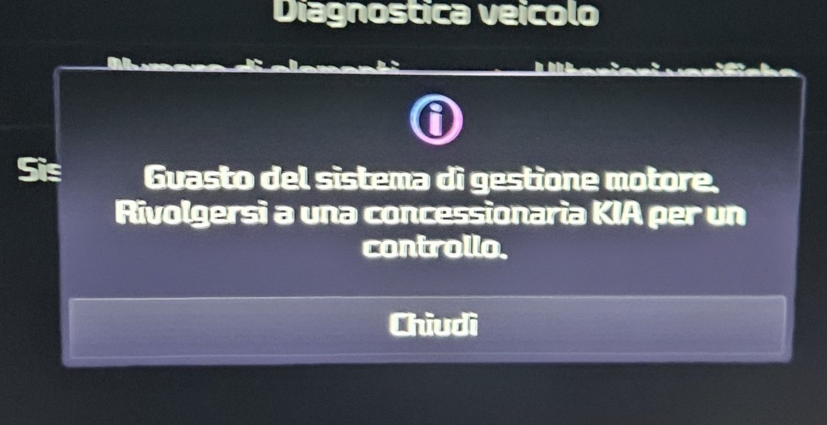

Grazie per la condivisione. La mia diesel mild hybrid per la prima volta a 22000 km comparso fap lampeggiante (1 settimana dopo tagliando kia, strano), poi l'ho spenta e riaccesa ed é comparso anche il simbolo del motore giallo oltre al fap lampeggiante con limitazione a 3000 giri. Tu quando la hai portata in autostrada ed hai risolto il problema avevi anche il simbolo motore giallo con limitazione dei giri oltre al fap lampeggiante? Perché a me sulla diagnostica dice di andare al concessionario come da immagine dopo 1 sola segnalazione! Volevo capire se con il simbolo del motore giallo é ormai tardi per provare a pulirlo marciando in autostrada, grazie
