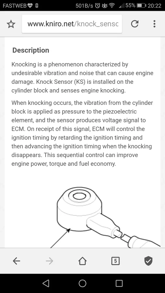

Probabilmente sensori difettosi, capita spesso che qualche lotto sia fuori dagli standard. So che c'è un sensore imbullonato sul motore che rileva le vibrazioni e regola la centralina per ridurle: magari è questo che fa le bizze, rileva quello che non c'è e modifica l'accensione causando gli strappi. Io proverei a staccarlo meccanicamente dal motore lasciandolo elettricamente collegato, oppure sostituirlo, tanto è un pezzo che costa poco.

https://cartreatments.com/what-are-knock-sensor-functions-and-symptoms/
La parte che forse interessa noi :
. The worse symptoms will involve the car jerking, hesitating or dragging while in motion.
    38,6 KB · Visite: 386
Questo è interessante
Molto interessante. Anche secondo la mia esperienza punterei su uno o più sensori difettosi. A prova di questo vorrei sottolineare il fatto che l'anomalia é molto più evidente in giornate fredde e umide, mentre a volte é impercettibile o addirittura assente con sole e alta pressione o con motore ancora freddo.
Questo è il sensore di battito in testa. Sapere dove si trova e se è accessibile, la prova di staccarlo meccanicamente ma non elettricamente è una buona idea.
Il battito in testa avviene a basso numero di giri motore quando si chiede potenza e le cause vanno ricercate nella fasatura di accensione.
