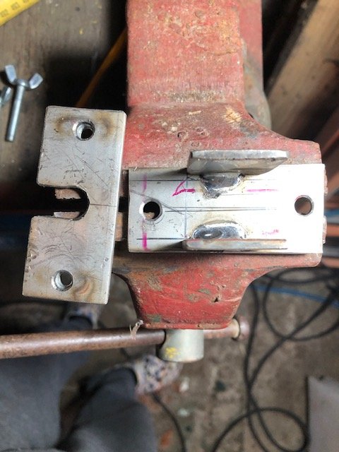

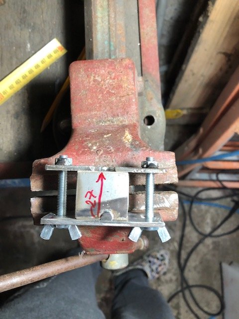

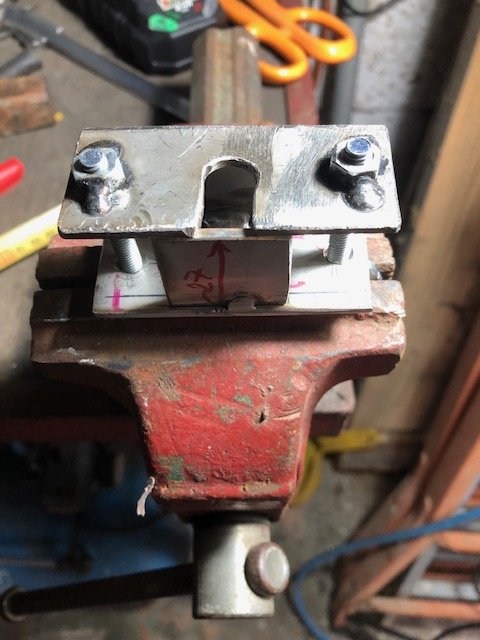

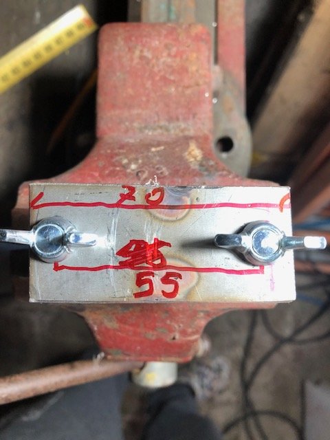

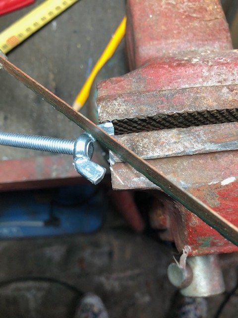

Buongiorno ragazzi qualche mese fa avevo postato delle foto
sulla blindatura della centralina e mi ero ripromesso di fare una blindatura della obd
sara rozza ma funziona

Buonasera ragazzi anche io avevo fatto un giro per visionare i prezzi
ma ho preferito costruirmelo da me
ho cercato di prendere le dovute precauzioni
Io sulla mia Gt ho messo il block box centralina motore ed obd
