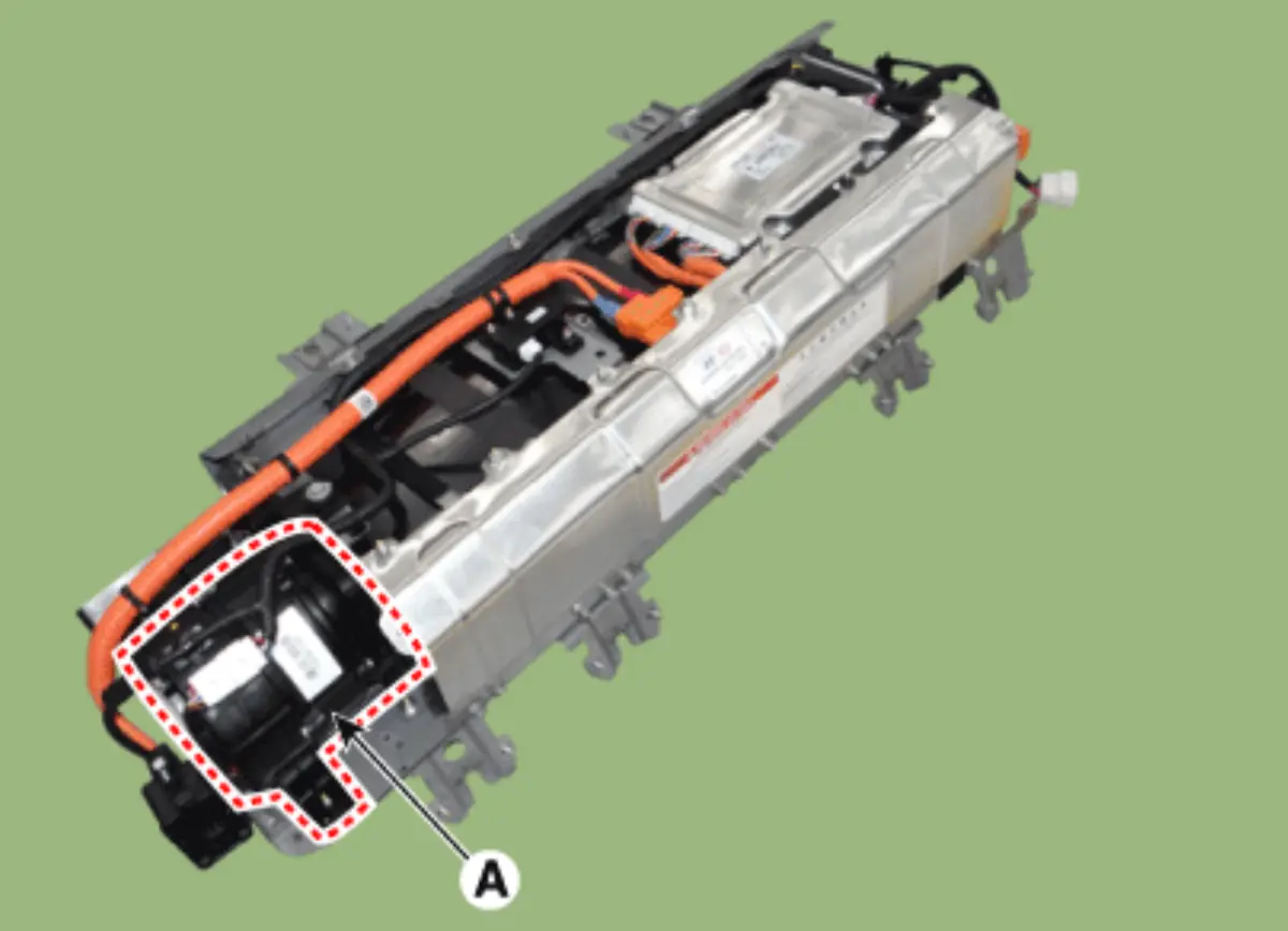

L'aria dovrebbe uscire dalla parte opposta del sedile, vi ripropongo l'immagine presa dal manuale officina
niromane
2 Maggio 2018
3.721
2.535
MI
[altro]
2021
Vedi l'allegato 12694
Se non sbaglio, a destra non ci sono feritoie per l'uscita dell'aria. Mi chiedo dove "soffia".

@Grumpy ci sono novità con Hybrid Assistant? Se non ricordo male con quella app si poteva impostare la soglia di temperatura alla quale far intervenire la ventola di raffreddamento e forse anche la velocità della ventola stessa, ma non ho capito se la Niro ha una ventola di raffreddamento o solo feritoie per la circolazione naturale dell'aria.Trovato velocemente:
http://www.kniro.net/components_and_components_location-872.html
sulla sinistra del divanetto c'è l'entrata dell'aria sulla destra c'è la ventola e l'uscita dell'aria (non so se visibile o nascosta) verso il passaruota posteriore destro.

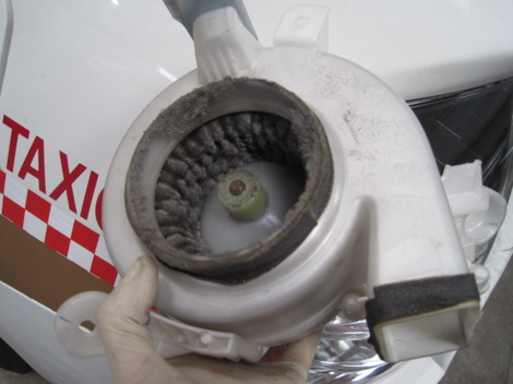

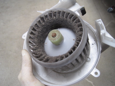

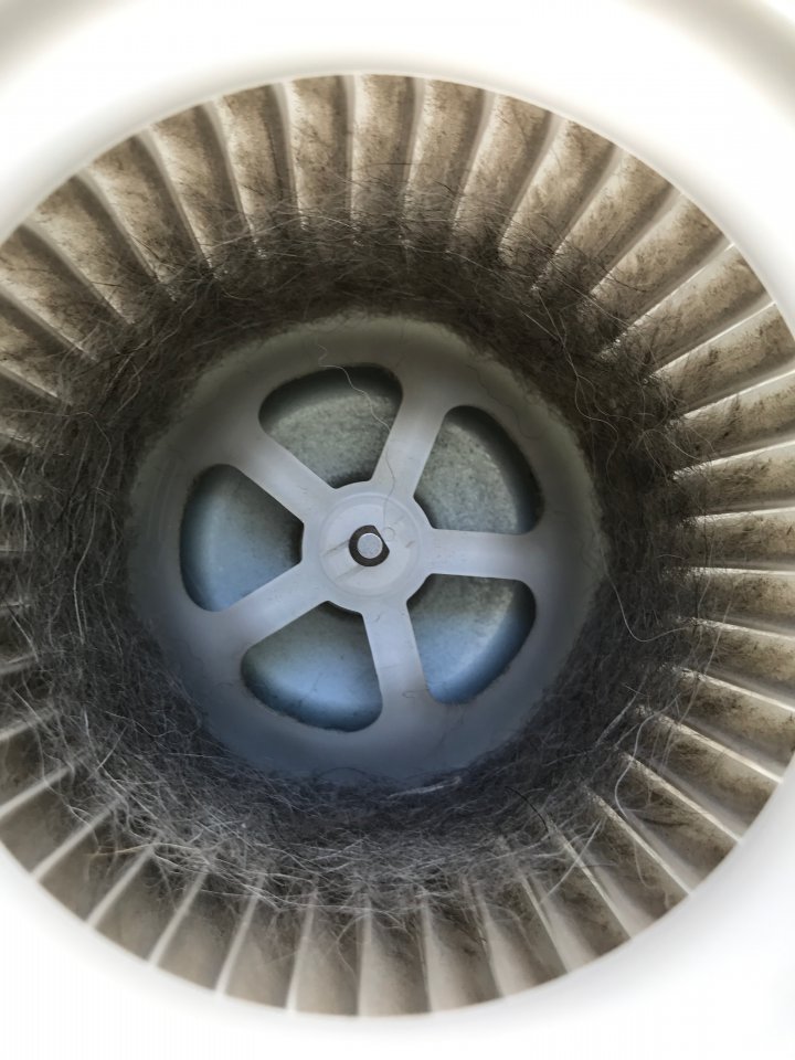

Silvano credo a quello che dici però ti riporto un fatto: un amico con la yaris ibrida è andato a fare il tagliando, la diagnosi ha rilevato due avvertimenti memorizzati nella ecu, lui dice di non avere mai visto nessun messaggio. Gli eventi erano relativi al surriscaldamento della batteria, hanno smontato per verificare ed hanno trovato le feritoie piene del pelo del cane che viaggia sul sedile posteriore, seduto sulla coperta

Silvano, certamente va anche a fortuna, ma non trascurerei questo aspetto, i toyotisti lo sanno bene...
Qualcuno ha aggiunto un filtro:
