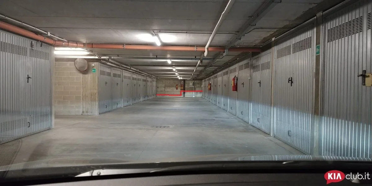

Senza carico questa è la foto presa nella corsia dei box.
Da dove ero in sosta ci sono 14 box + in fondo una uscita di sicurezza sulla destra che non si vede. Credo siano più o meno 45 metri fino alla parete che viene illuminata molto bene a destra ed appena un po' a sinistra in basso.
Come avevo evidenziato in precedenza, il fascio di luce ha un gradino tra guidatore e passeggero.

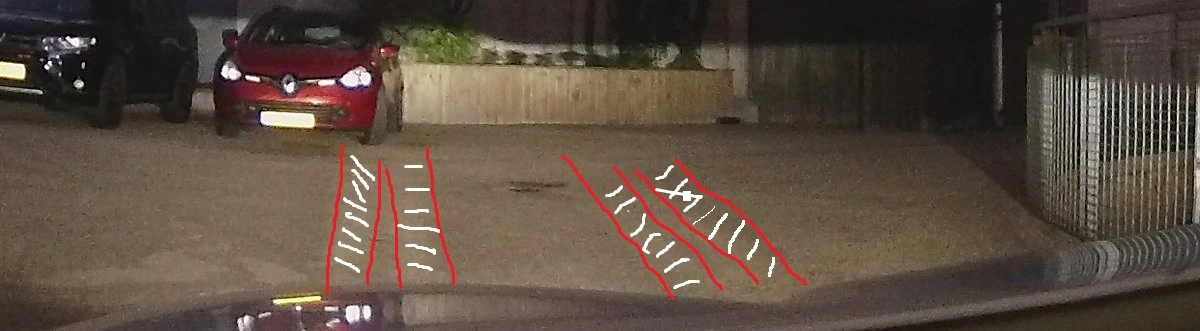

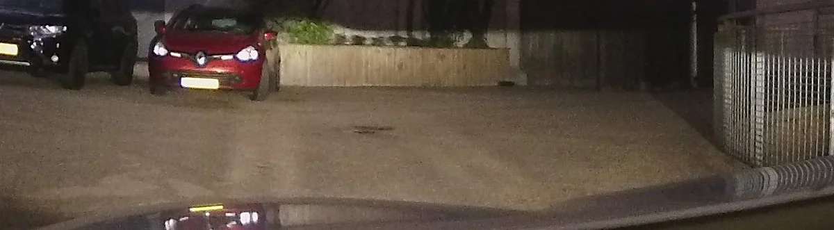

a proposito di regolazione: anche voi notate con la vostra auto questo effetto sul suolo con il doppio doppio-fascio di luce?
@GinoP non si capisce un granchè dalla foto....cosa intendi?
Foto pessima, e il disegno di seguito e' anche peggio :)
Provo a descrivere la situazione: sul suolo, davanti la macchina, a fari accesi, mentre si guida si vedono chiaramente 4 fasci di luce, a due a due, in corrispondenza dei fari. L'effetto e' come se ci fosse il fascio di luce principale degli anabbaglianti e poi faretti che proiettano verso il basso.
Tra l'altro gli anabbaglianti mi sembrano anche un po' alti.
Chiedevo se e' un effetto che riscontrate anche voi, perche' potrei sbagliarmi ma io ho cominciato a notarlo dopo che l'anteriore e' rimasto leggermente incastrato in un cordolo in una stazione di servizio*, come se non fossero piu' allineati.
Ma se lo notate anche voi non ci perdo tempo per portarla in officina per l'allineamento dei fari. Magari mi ci sono fissato dopo l'inconveniente.
