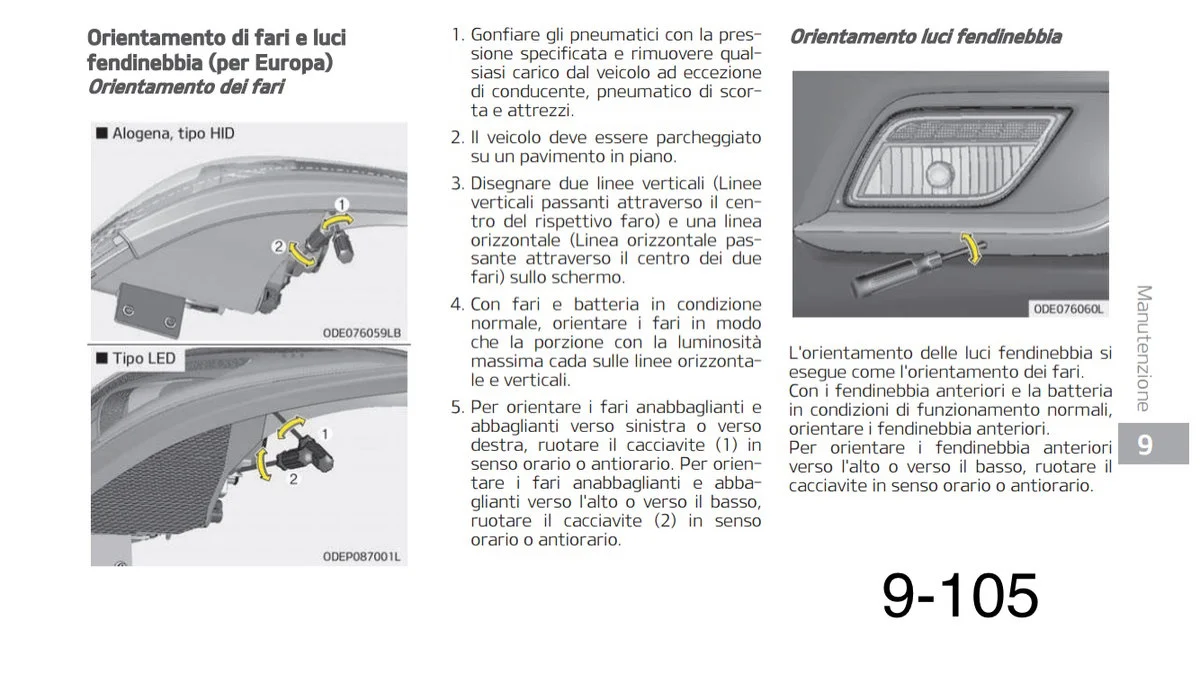

Si' credo che il doppio fascio non sia un effetto di un danno, e' intrinseco del disegno del faro, mi sto convincendo sia una questione di (non perfetto) allineamento verticale che rende quell'effetto cosi' visibile. Grazie a tutti, vedo sul manuale se posso migliorare l'allineamento da soloPerché in quel caso non ce una sola parabola polissoidale?
Se così è anche se si fossero disallineati al Max sarebbe tra dx e sx ma che si sia sdoppiato il fascio lo vedo improbabile..
Scusa mi sai indicare a che pagina hai trovato questa regolazione?Altezza e orientamento laterale fari led si possono regolare con cacciavite agendo direttamente sui fanali sotto il cofano come indicato nel libretto di uso della macchina
Io quelle regolazioni nel faro con alogene non riesco a trovarle, sarò stordito...
Infatti non è che valga solo per i led?Io quelle regolazioni nel faro con alogene non riesco a trovarle, sarò stordito...
