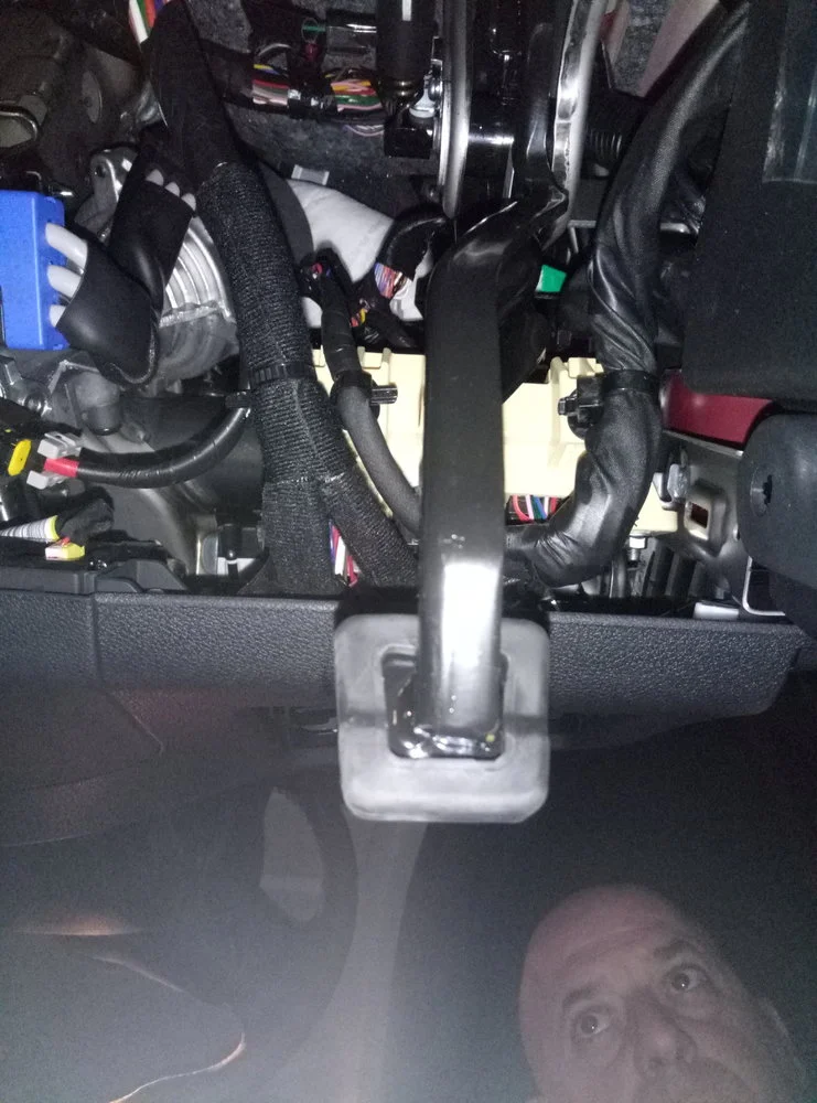

ho fatto delle foto magari chi l'ha montato da verificare se corrisponde, comunque guardando sotto non lo vedo.

Dalle foto del remote messe nelle prime pagine dal nostro amico Andrea non mi sembra di vedere cavi montati dopo mamma quanta roba c'e dietro la scatola portafusibili.
Non riesco a capire quel gommino quadrato che va verso il cruscotto a che serve possibile sia cosi in vista.
Non ho visto nulla fatto così neanche dentro il cofano.... domani chiamo il concessionario... se salta fuori che non è montato ho 20 km da casa al concessionario e la cosa non mi va molto.

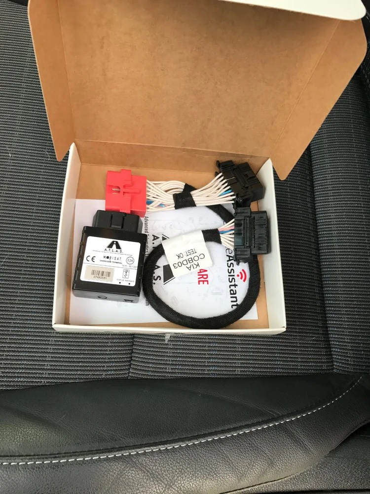

Non sta nel cofano ma e' montato staccando la presa diagnosi originale e connettendola all'apparato.
Ho guardato nel cofano solo per curiosità magari ogni conce lo monta dove vuole.
No perche e' un plug e play e viene attaccato dietro la presa obd si vede dal contenuto della scatola.

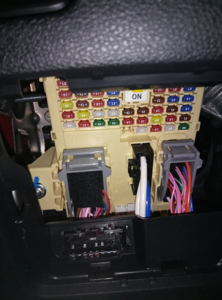

Di solito lo fissano con una fascetta nel montate a destra, guardando in fusibili. Prova a vedere se c'è quella scatoletta.
Io per sicurezza e verifica ho tolto la fascetta (che poi ho rimesso ovviamente) per vedere se era attivo e agganciava i satelliti ma c'è voluto circa un giorno perchè vedessi la macchina dall'app (quella di kia e non quella proposta dal RA stesso sulla confezione).
ricontrollo, ma tu la vedi togliendo il coperchio o ti infili sotto?
Se togli il coperchio dei fusibili e guardi leggermente a destra trovi un montante in alluminio bullonato in alto con un altro montante verniciato di nero. Li è dove fissano il RA.Ho tolto la fascetta perchè i led non si vedono neppure col buio assoluto e visto che l'app non mi agganciava la macchina ho verificato che funzionassero.

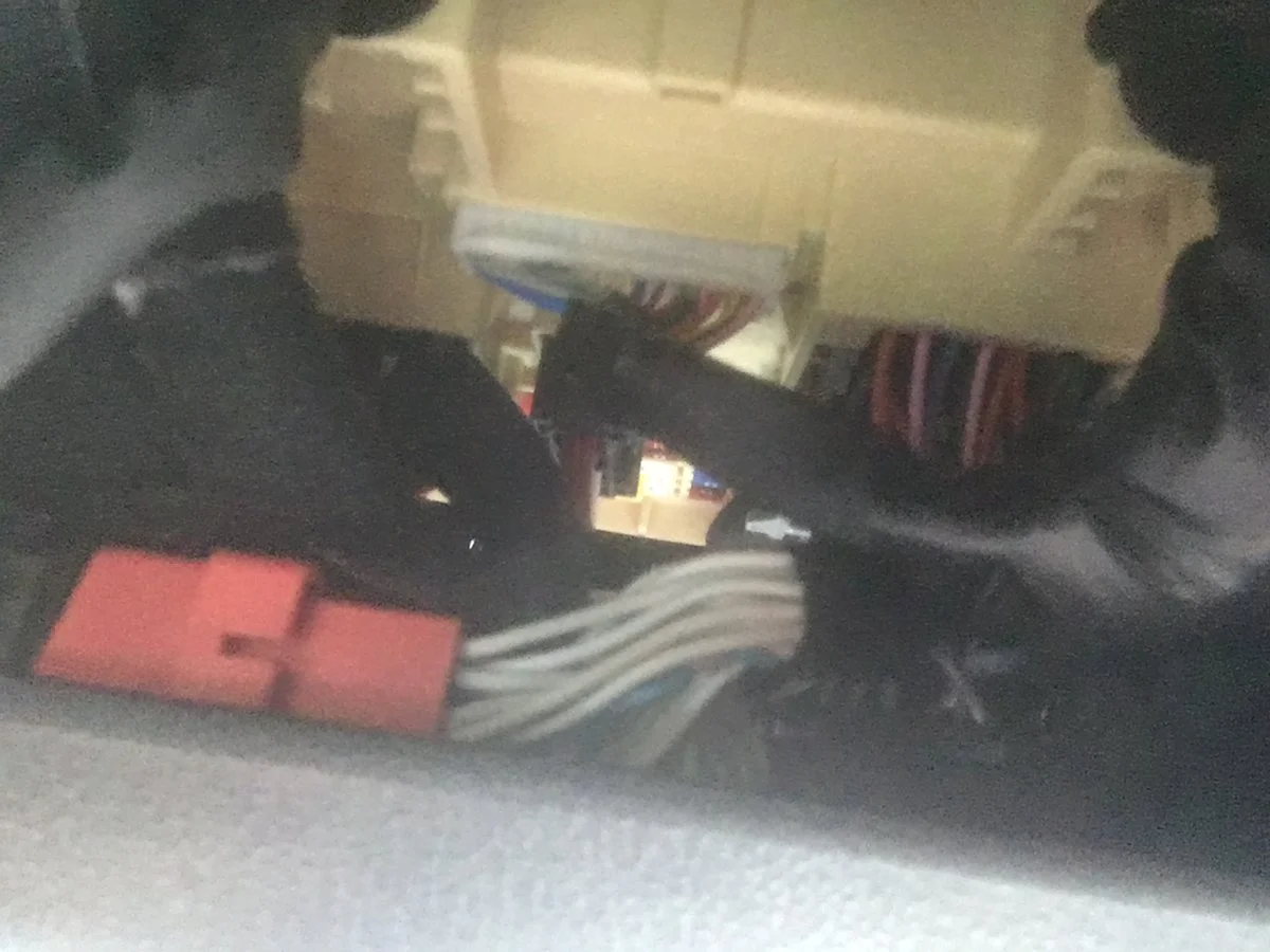

Ho ritirato da poche ore la mia e il Remote e' montato vedete il connettore rossoArrivata la mail ho inserito indirizzo e password di registrazione e gia attivo si ' collegato.

Grande! Attendiamo il montaggio di tutti gli accessori :D
