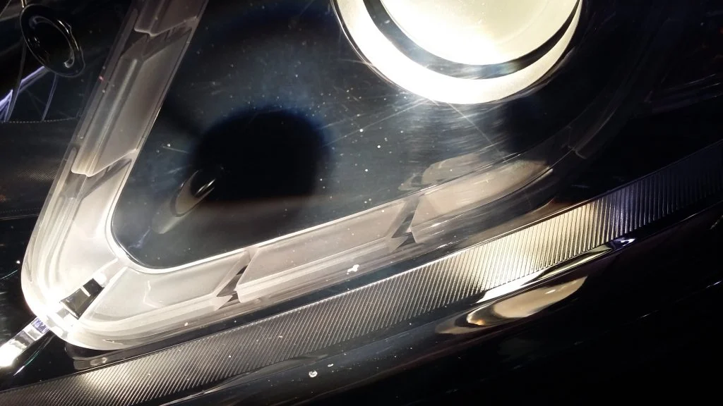

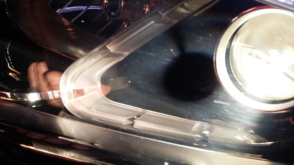

  1. Oggi ho fatto vedere i fari anteriori della mia Sorento in quanto presentano delle opacità circolari all'interno dello stesso, presso l'officina di Viale Fulvio Testi Mi Auto, dove ho trovato gentilezza e cortesia.
    Inoltre, ho segnalato problemi di verniciatura lato fiancata sx e cofano motore.
    Sebbene sia intervenuto l'ispettore di zona, questi afferma che i fari rientrano nella normalità, mentre il problema della verniciatura è causato dall'uso della Gelson (cera) la quale è perfetta per il lato destro ma non per il sinistro!!!! faro k.jpg faro.jpg fro ki.jpg fro ki.jpg
    Se iniziamo così siamo a posto per i restanti 7 anni di GARANZIA ???
    - Post doppio unito -, 15 Ott 2015 ---
    Si noti che la parte centrale risulta pulita mentre i riflessi sono parte dell'opacità interna da non confondersi con il riflesso della foto... sono proprio cosi

    Opacità... A me sembra solo un piccolo riflesso che appare dato il direzionamento della luce dei fari (lenticolari, per appunto)...
    Ho anche io la stessa "problematica" sulla Rio, ma non vedo quale sia il problema in se per se, se viene un piccolo alone dato dalla non super-perfetta trasparenza del vetro dei fari non credo sia un problemone...
    Al di la di questo, se l'ispettore è intervenuto e reputa l'intervento "inutile", puoi stare tranquillo... Se il problema peggiorerà allora puoi rifare presente il problema, così l'ispettore interverrà di nuovo e forse reputerà necessario l'intervento...
    Ripeto, secondo me è un banalissimo riflesso dovuto alla non perfetta trasparenza del vetro...

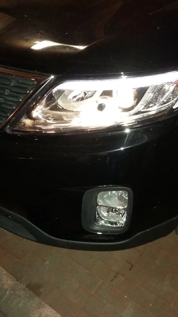

    accendi i fari e fai una foto (non da 10 centimetri, ma da almeno mezzo metro) e facci vedere qual'è l'effetto che fa!
  7. stasera nel box vedo di farla lontano...

    Dalla foto non si capisce molto. Auto nuova? L'opacizzazione di cui parli e' interna? Sembra quasi polvere. Riesci a fare altre foto con luce di posizione (meno forte) o illuminato dall'esterno?
  9. Ciao almifeda, ultimamente uso i mezzi pubblici (mio malgrado) pertanto la macchina resta in box. Domenica dovrei prenderla e farò delle foto come suggeritomi.
    Ti assicuro che la foto rispecchia in toto il faro, quello che vedi come opaco/polvere è l'effettivo stato in cui si trovano i fari DX-SX
    da non confondersi come riflessi di luce...

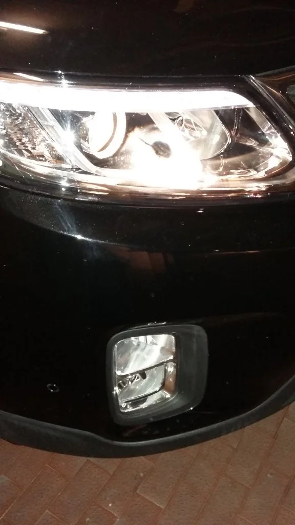

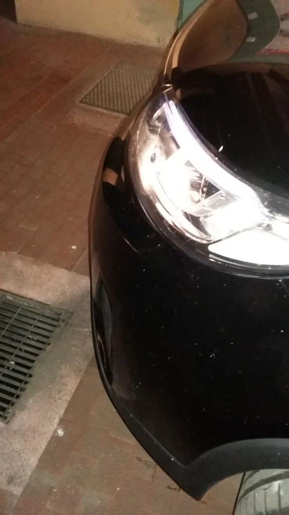

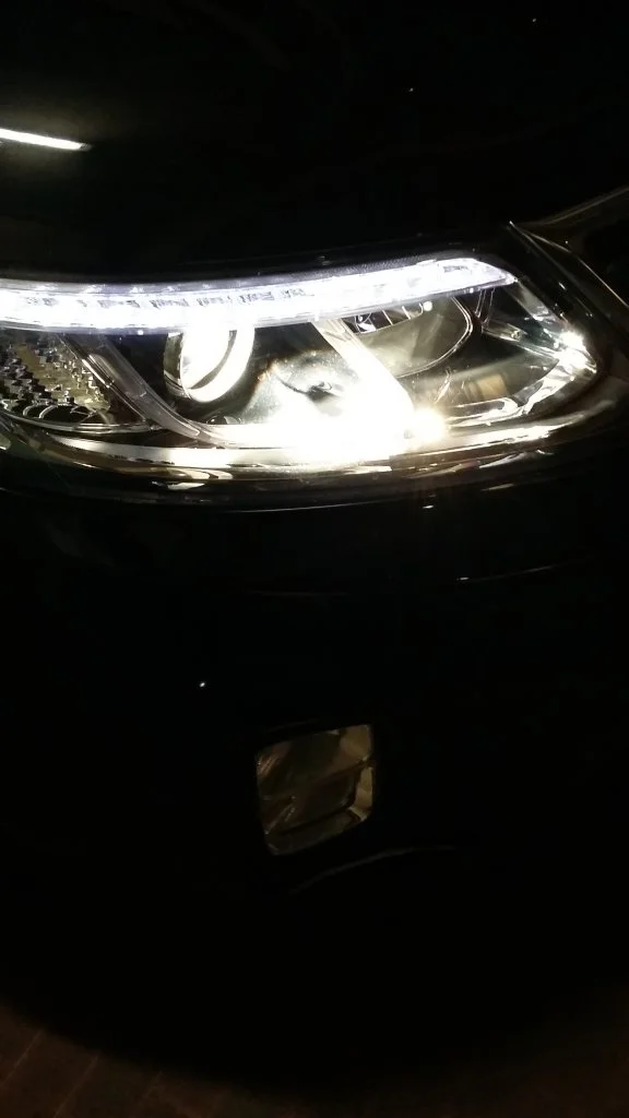

  13. Queste le foto scattate più da lontano....
